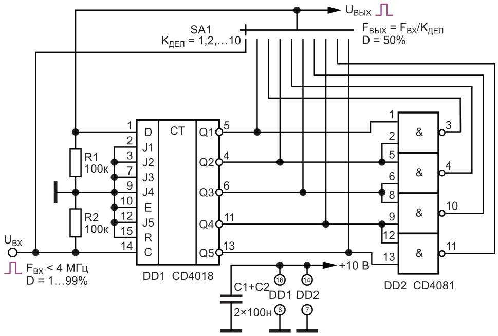

На Рисунке 1 приведена схема широкополосного делителя частоты, коэффициент деления которого можно ступенчато менять при помощи переключателя SA1 в пределах от 1 до 10. Устройство содержит микросхему пятиразрядного синхронного счетчика по схеме Джонсона DD1 CD4018, к выходам который подключены элементы «2И» микросхемы DD2 CD4081.
Широкополосный цифровой делитель частоты на микросхемах CD4018 и CD4081 со ступенчато переключаемым коэффициентом деления от 1 до 10.

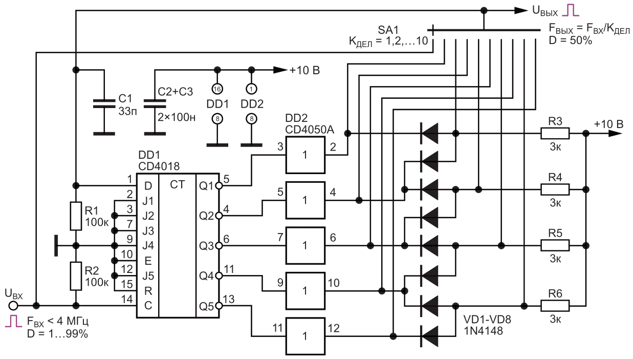

Выходы микросхемы CD4018 имеют малую нагрузочную способность. Для повышения нагрузочной способности в делителе частоты, Рисунок 2, использованы буферные элементы на микросхеме DD2 CD4050A. Вместо элементов «2И» микросхемы DD2 CD4081, Рисунок 1, применены их диодно-резистивные аналоги, Рисунок 2. Конденсатор C1 предназначен для коррекции формы выходных импульсов.
Вариант широкополосного цифрового делителя частоты на микросхемах CD4018 и CD4050A со ступенчато переключаемым коэффициентом деления от 1 до 10.
Рисунок 2. Вариант широкополосного цифрового делителя частоты на микросхемах CD4018 и CD4050A
Оба делителя при напряжении питания 10 В работают до частоты 4 МГц. Микросхема CD4018 в зависимости от напряжения питания и фирмы-производителя способна работать до частот порядка 3…10 МГц. Фактором, ограничивающим верхнюю границу рабочего диапазона частот делителя, является использование микросхемы DD2 CD4081, Рисунок 1, или CD4050A, Рисунок 2. Нижняя граница диапазона частот ограничений не имеет.
На вход устройств можно подавать импульсы прямоугольной формы с коэффициентом заполнения D от 1 до 99 %; коэффициент заполнения выходных импульсов близок к 50%. Амплитуда входных импульсов не должна превышать напряжения питания устройств (5…15 В).
