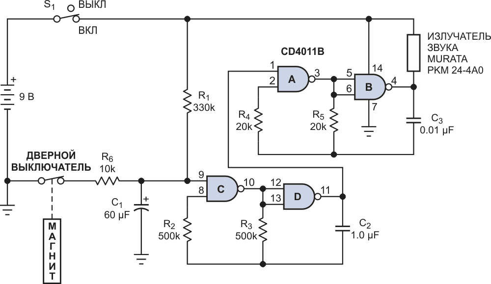

Если кто-то из членов вашей семьи имеет привычку не полностью закрывать ящик или, может быть, дверцу морозильной камеры, вы по достоинству оцените эту конструкцию. Она обнаруживает приоткрытую дверь и, если в течение 20 с ситуация не будет исправлена, подает звуковой сигнал.
Схема, показанная на Рисунке 1, управляется герконом, установленным внутри шкафа (в данном случае – морозильной камеры), и магнитом на двери. Пока дверь остается закрытой, выключатель замкнут, и сигнализация отключена.
Если дверь открыта, и ее выключатель разомкнут, низкочастотный генератор (элементы C и D) начинает включать и выключать пьезоэлектрический излучатель, работающий на частоте 3 кГц.
Рисунок 1. Если дверь открыта, и ее выключатель разомкнут, низкочастотный генератор (элементы C и D)
Открытие двери размыкает выключатель, и конденсатор C1 начинает заряжаться через резистор R1. Примерно через 20 секунд – по истечении времени задержки, в течение которого позволено использование холодильника, – напряжение на выводе 9 микросхемы становится достаточно высоким, чтобы включить генератор, состоящий из элементов C, D, R2, R3 и C2. Этот генератор, работающий на частоте около 1 Гц с коэффициентом заполнения 50%, в свою очередь, подает импульсы на пьезоэлектрический излучатель звука, работающий на частоте 3 кГц.
Закрытие двери позволяет конденсатору С1 разрядиться через резистор R6, в результате чего низкочастотный генератор и, соответственно, пьезоэлектрический излучатель, выключаются. Если дверь должна оставаться открытой, сигнал тревоги можно отключить кнопкой S1.
Примечание редакции EDN
Может быть, стоит рассмотреть возможность использования других номиналов R1 и C1. Указанные на схеме значения R1 и R6 при замкнутом положении дверного выключателя непрерывно нагружают батарею током 27 мкА. Это примерно в 10 раз больше, чем потребляет остальная часть схемы в режиме ожидания. Замена R1, скажем, на 66 МОм (3×22 МОм), а конденсатора C1 – лавсановым емкостью 1 мкФ сохраняет 20-секундную задержку и снижает нагрузку резистора примерно до 0.1 мкА. Кроме того, использование лавсанового конденсатора емкостью 1 мкФ вместо конденсатора 60 мкФ значительно снижает вероятность того, что ток утечки 60-микрофарадного устройства отрицательно повлияет на синхронизацию.
