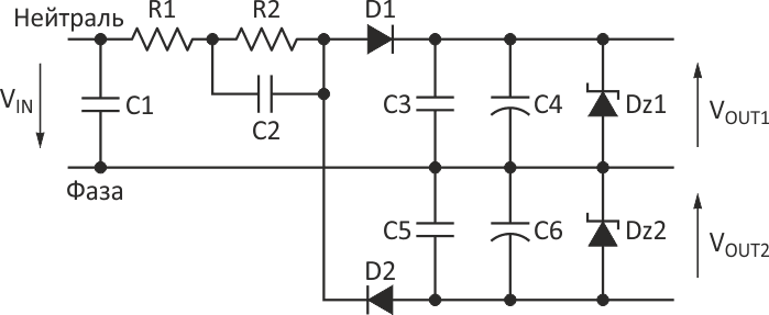

В хорошо известной конструкции емкостного источника питания конденсатор C2 гасит переменное сетевое напряжение до уровня, подходящего для применения, а резисторы R1 и R2 включены для ограничения бросков зарядного тока конденсаторов (Рисунок 1). Затем напряжение выпрямляется диодами D1 и D2 и стабилизируется стабилитронами Dz1 и Dz2 и выходными конденсаторами C4 и C6. Величина выходного тока зависит от импеданса конденсаторов при напряжении 230 В/50 Гц или 110 В/60 Гц.
В базовом емкостном преобразователе используются диодный выпрямитель, стабилитроны и конденсаторы, но отсутствует стабилизация.
Рисунок 1. В базовом емкостном преобразователе используются диодный
стабилизация.
Конденсатор C2, в соответствии со стандартом EN 60384-14, должен быть класса X2. Резистор R2 образует путь разряда для C2, удовлетворяя требованиям стандартов безопасности IEC61010-1 или UL1950. Выходной ток преобразователя определяется в соответствии с формулой:
IOUT_EFF = ULINE × 2π × fLINE × C2,
где ULINE и fLINE – напряжение и частота сети, соответственно.

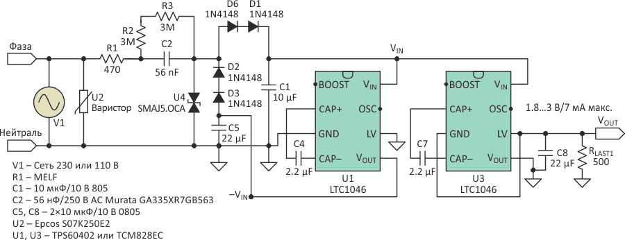

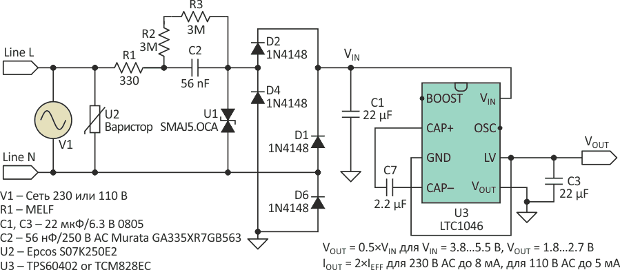

Хотя для каких-то приложений с очень малопотребляющими микроконтроллерами такого тока может быть достаточно, для многих из них этого будет слишком мало. В модифицированном емкостном преобразователе диоды D1 и D2 заменены мостом, состоящим из D1, D2, D3 и D6, который перекачивает ток в конденсатор C1 в каждом полупериоде сетевого напряжения (Рисунок 2). Варистор U2 и супрессор U1 добавлены для защиты от выбросов напряжения до 2 кВ в соответствии с процедурой испытаний, установленной стандартом IEC61000-4-5.
Модифицированный емкостной преобразователь с мостовым выпрямителем обеспечивает дополнительную стабилизацию и защиту.
Рисунок 2. Модифицированный емкостной преобразователь с мостовым выпрямителем обеспечивает
Для моделирования зарядового насоса я использовал микросхему LTC1046, модель которой есть в SW-LTspice. Однако для многих ситуаций она слишком дорога, поэтому можно использовать TPS60402 или TMC828EC, которые выполняют ту же функцию, но стоят дешевле.

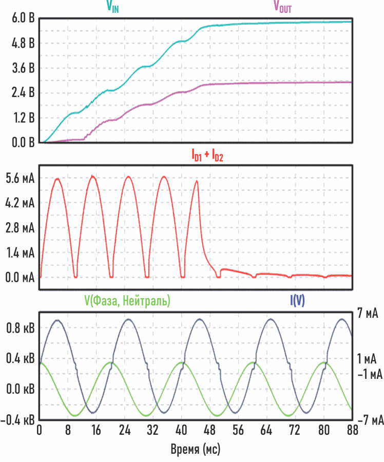

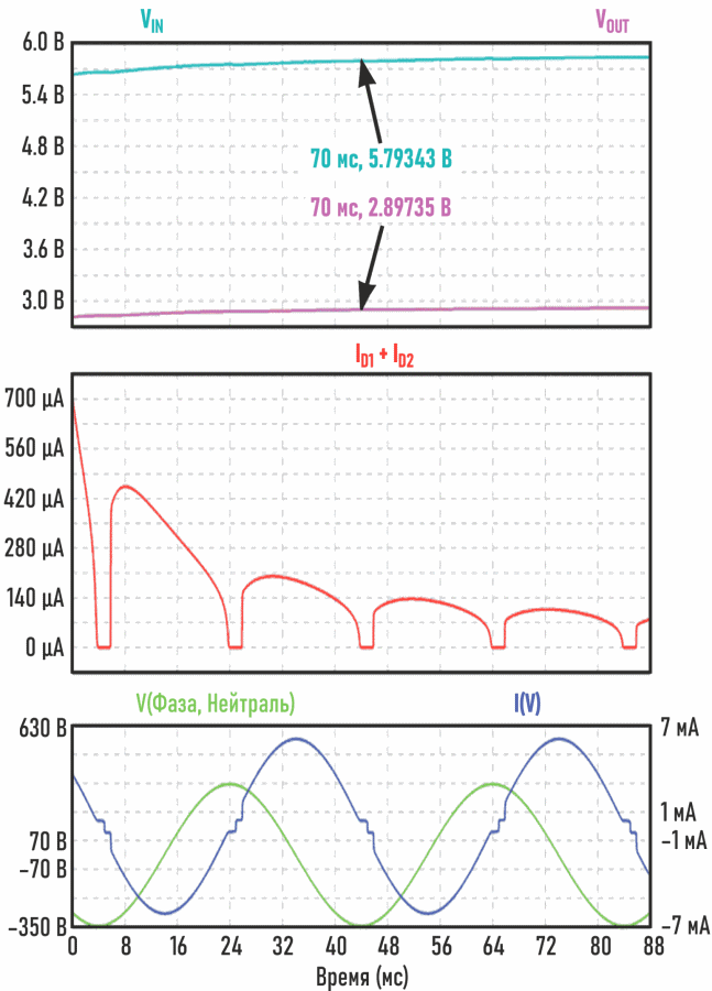

Заряд конденсатора C1 должен питать остальную часть схемы только очень короткое время. Схема была смоделирована с помощью LT-Spice, а также собрана и протестирована (Рисунок 3).
Конденсатор C1 должен питать остальную часть схемы на Рисунке 2 в течение очень коротких периодов времени.
Рисунок 3. Конденсатор C1 должен питать остальную часть схемы на
U3 – это микросхема конденсаторного зарядового насоса, очень дешевая, маленькая (корпус SOT23-6) и очень эффективная для небольших токов. При включении понижающим зарядовым насосом она выдает выходное напряжение VOUT = 0.5 × VIN при соответствующем выходном токе IOUT = 2 × IIN. При использовании в качестве C2 того же конденсатора 56 нФ X2, мы получим IOUT_EFF = 8.0 мА для сети переменного напряжения 230 В и IOUT_EFF = 4.6 мА для сети переменного напряжения 110 В. Этого должно быть достаточно для большинства современных микроконтроллеров с диапазоном напряжений питания от 1.8 В до 2.7 В.
«Земля» преобразователя не связана ни с одной из линий сети переменного тока. Вместо этого она попеременно переключается между фазой и нейтралью. Поэтому такая схема может оказаться непригодной для многих приложений. Чтобы устранить этот недостаток, в модифицированной схеме используется то же двухполупериодное выпрямление, что и в базовой схеме на Рисунке 1, но с фиксированным подключением земляного узла к одному из линейных проводов (Рисунок 4).
Емкость конденсатора C5 для отрицательного пути выпрямления в два-три раза больше, чем емкость конденсатора C1 для положительного пути. В результате напряжение на положительном пути растет быстрее, чем на отрицательном.
Модифицированный емкостной преобразователь без мостового выпрямителя имеет фиксированное соединение с землей.
Рисунок 4. Модифицированный емкостной преобразователь без мостового выпрямителя имеет фиксированное

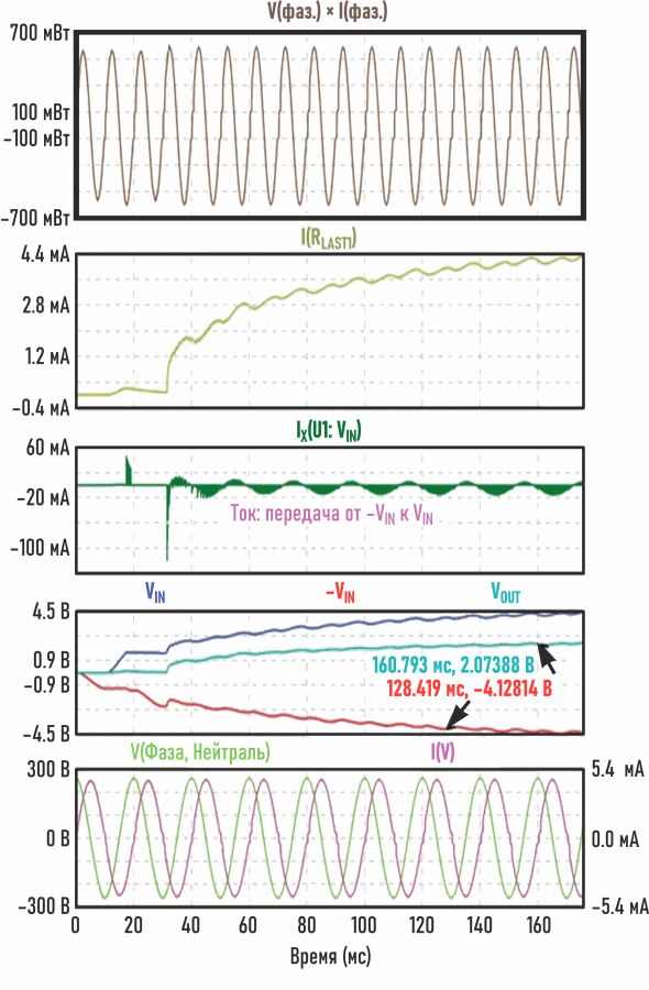

Микросхема зарядового насоса преобразует положительное напряжение в отрицательное, используя внутренний мост из четырех управляемых КМОП коммутаторов и внешний рабочий конденсатор. Используя эти КМОП коммутаторы для переключения, можно реализовать обратное преобразование энергии – отрицательного напряжения в положительное.
Это дает в данной схеме выпрямления тот же результат, что и двухполупериодное выпрямление с использованием диодного моста. На Рисунке 5 показаны результаты моделирования и изменение полярности тока на выводе VIN зарядового насоса U1.
При запуске и нормальной работе схемы при переменном напряжении 230 В наблюдается изменение полярности тока на выводе VIN зарядового насоса U1 с периодичностью 5 мс и 15 мс.
Рисунок 5. При запуске и нормальной работе схемы при переменном напряжении

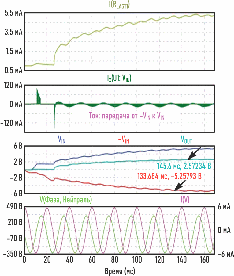

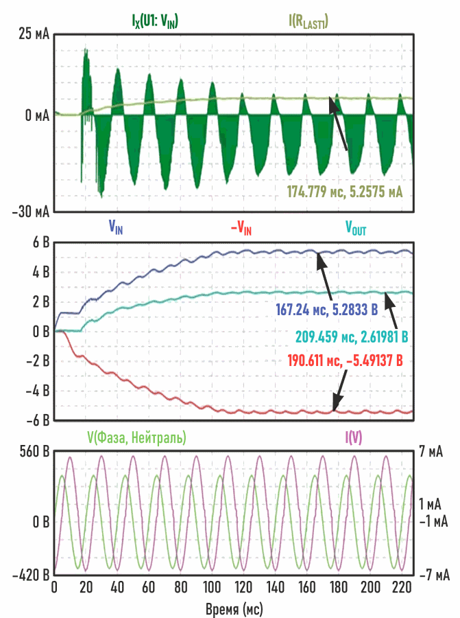

Схема на Рисунке 5 была смоделирована и испытана при наихудшем напряжении сети 230 В ±20% (Рисунок 6).
а) Осциллограммы критических точек схемы при запуске и во время нормальной работы при низком напряжении сети 184 В
б) Осциллограммы критических точек схемы при запуске и во время нормальной работы при низком напряжении сети 184 В
Рисунок 6. Осциллограммы критических точек схемы при запуске и во время нормальной
работы при низком напряжении сети 184 В (а) и высоком напряжении сети 260 В
(б) демонстрируют плавное включение и последующую стабилизацию.
Все результаты соответствуют требованиям, предъявляемым к большинству современных микроконтроллеров (см. Таблицу 1).
Таблица 1. Основные рабочие параметры при напряжениях
сети 184, 230 и 260 В
