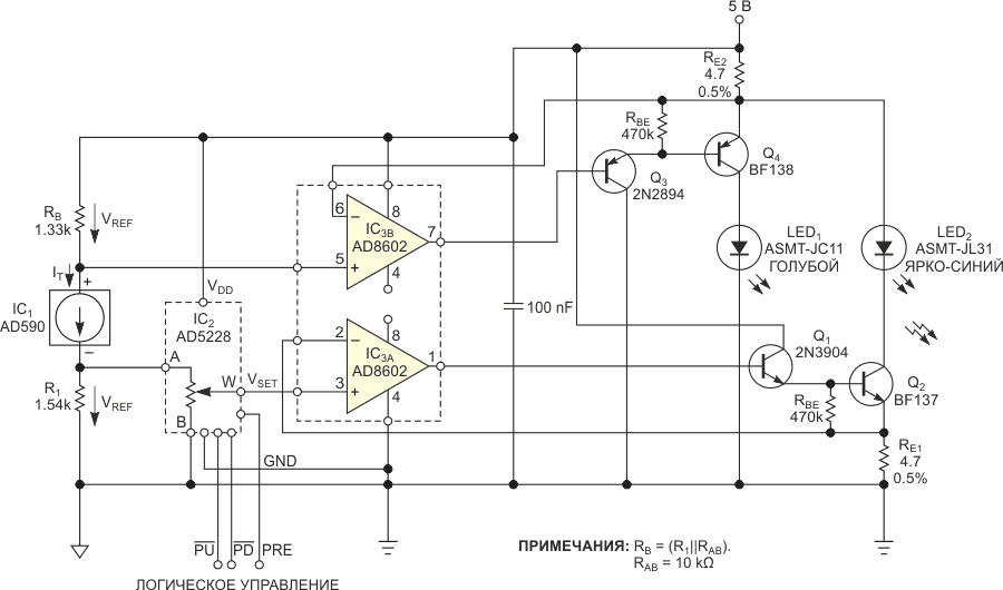

Когда вагоны поездов дальнего следования состояли из купе на шесть-восемь человек, пассажиры могли выбирать либо «белый», либо темно-синий свет. Синий свет не мешал пассажирам спать, даже несмотря на отсутствие полной темноты. Схема на Рисунке 1 позволяет установить оттенок синего света, наиболее соответствующий персональным предпочтениям. Хотя эту задачу можно решить с помощью другой схемы [1], предлагаемый здесь вариант обеспечивает более точную настройку цвета и использует более узкий диапазон от голубого до ярко-синего. Свет представляет собой смесь излучения двух мощных светодиодов. LED1 – это одноваттный голубой светодиод ASMT-JC11 с улучшенными тепловыми характеристиками, а LED2 – 3-ваттный светодиод ASMT-JL31.
Источники втекающего и вытекающего тока управляют двумя светодиодами. Баланс токов задает оттенок цвета.
Рисунок 1. Источники втекающего и вытекающего тока управляют двумя светодиодами. Баланс токов
Светодиодами управляют два связанных источника тока. Микросхема IC3A с каскадом из двух n-p-n транзисторов Q1 и Q2 образует источник втекающего тока, управляющий светодиодом LED2. Источник тока на основе микросхемы IC3B и двух p-n-p транзисторов Q3 и Q4 управляет светодиодом LED1.Этот источник тока на p-n-p транзисторах работает с прямой связью и управляется выходным втекающим током источника тока на n-p-n транзисторах. В схеме эта задача решается путем направления выходного втекающего тока через резистор обратной связи RE2 источника тока на p-n-p транзисторах. При максимальном значении выходного втекающего тока сигнал обратной связи для источника тока на p-n-p транзисторах также имеет максимальное значение. Таким образом, фактический вытекающий ток имеет теоретическое значение 0 мА. И наоборот, если втекающий ток равен 0 мА, вытекающий ток достигает максимального значения. Следовательно, втекающий и вытекающий токи дополняют друг друга; их сумма является константой. Сумма IO выходных токов равна
где IT – значение тока опорного источника AD590 (IC1). Микросхема IC1 представляет собой двухполюсный источник тока, пропорционального абсолютной температуре, типовое значение которого при комнатной температуре составляет 298.2 мкА. Микросхема формирует опорные напряжения VREF для верхнего и нижнего плеча, каждое из которых равно 400 мВ и служит эталоном для двух мощных источников тока. Величина тока IO равна примерно 80 мА.
Если сопротивления резисторов RE2 и RE1 точно согласованы и равны RE, суммы токов, протекающих через светодиоды, не зависят от положения движка цифрового потенциометра IC2 (микросхема AD5228). По мере того как конечный оттенок изменяется от голубого до ярко-синего, сумма световых потоков, излучаемых двумя светодиодами, остается примерно постоянной.
Положение светодиодов в схеме можно поменять, но такое их использование, как показано на Рисунке 1, обеспечивает оптимальный запас по напряжению для обоих источников тока, даже несмотря на то, что прямое падение напряжения у голубого светодиода больше. Положения движка цифрового потенциометра имеют погрешности, типовые значения которых составляют 0.9% для нуля и –2.4% для полной шкалы. Если при включении питания вход предустановки PRE соединен с землей, движок потенциометра W установится в среднее положение, и выходной свет будет представлять собой смесь обоих цветов в соотношении 50/50. Если же при включении питания вход PRE будет соединен с шиной питания, движок потенциометра установится в нулевое положение, и на выходе будет чисто голубой цвет. Управляющие входы /PU и /PD микросхемы IC2 снабжены 100-килоомными резисторами, подтягивающими их к шине питания. Поскольку значение тока IT линейно увеличивается с ростом абсолютной температуры, схема в первом приближении компенсирует уменьшение яркости светодиодов.
В рекламных приложениях или игрушках эта схема также может обеспечить периодическое изменение оттенка. Если установить высокий уровень на входе предустановки PRE и удерживать низкий уровень на входе /PU, подавая на вход /PD импульсы с частотой 0.05 Гц и коэффициентом заполнения 50%, будет происходить медленное, периодическое, квазинепрерывное «волнообразное изменение» цвета от голубого до ярко-синего и обратно.
