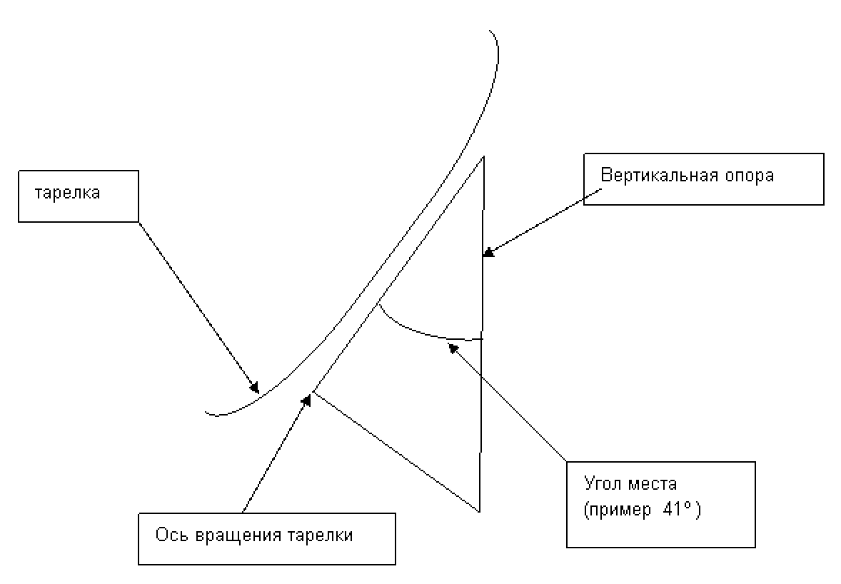

Далее производится установка угла места антенны (elevation). Данный угол равен 90° минус географическая широта точки стояния. Координаты точки стояния можно получить на сайтах, которые указаны на вкладке «Информация» программы Satellite Antenna Allignment. Например, широта точки стояния города Винница равна 49° и 14' (минут). Тогда угол места будет равен 40°46', что соответствует 40.76 градуса. Округляя до одного градуса, получим 41 градус, точнее выставить угол не удастся, да и не нужно. Данный угол устанавливаем, как показано на Рис. 1.
Если используется мотоподвес, то установка угла производится просто, прямо по шкале мотоподвеса. Причем, на распространенном мотоподвесе BigSat есть две шкалы, одна из них указывает угол места (elevation), а другая широту точки стояния (latitude). Можно не высчитывать угол места, а установить широту 49°, шкалы соответствуют друг другу. Главное, их не перепутать.
Для поворотного устройства с мотором придется произвести измерение угла места на большом флаге и нанести метки, если они отсутствуют. В этом случае потребуется школьный транспортир. Конструкция большого флага может быть разной, измерение и нанесение меток может потребовать некоторого труда и максимально возможной точности. Но, ваш труд полностью окупится простотой настройки дуги, по которой антенна выводится на спутники. Обычно эта работа производится на месте постоянной установки антенны, и без предварительной настройки на земле может превратиться в мучительный, а иногда и опасный процесс.
 Точная и простая настройка антенны на спутник без приборов и приемника
Рисунок 1.
Если на строго вертикальной опоре угол места выставить с точностью до 1-2 градусов, то дуга будет настроена автоматически. Зеркало антенны не должно иметь вмятин и изгибов. Его, для проверки, можно положить на ровный пол или проверить на глаз на отсутствие винтообразного изгиба.

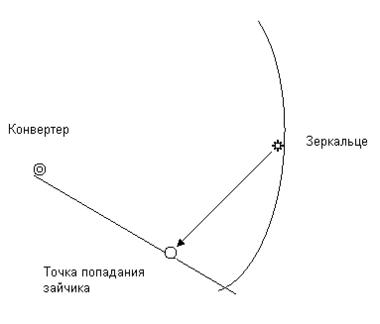

Теперь будем проверять настройку антенны строго на юг и попадание отраженного луча на конвертер. Для этого пластилином закрепляем кусочек зеркала в геометрическом центре тарелки. Зеркальце, желательно, должно быть из тонкого стекла 1-2 миллиметра и приклеено плотно к поверхности тарелки. Если работа производится без оперативного доступа к компьютеру, то из отчета программы следует предварительно сделать выписку положений солнца на небосводе на время проведения работ или частичную распечатку. Отдельно выпишите из программы точное время выхода солнца в зенит (солнечный полдень), которое указано на вкладке «Азимут на солнце». К моменту подхода солнца к зениту вы должны закончить все подготовительные работы. Разверните всю конструкцию относительно опоры на юг в сторону солнца. С помощью двигателя антенну разверните вертикально, можно проверить с помощью отвеса, если заведомо разметить вертикальную ось тарелки. Когда солнце начнет подходить к зениту, попытайтесь поймать солнечный зайчик с помощью какой-либо плоскости, куска фанеры, можно даже на ладонь, расположив плоскость вплотную под траверсой и поворачивая всю конструкцию вокруг оси опоры. Он должен попасть на траверсу, на которой крепится конвертер (Рис. 2), точно в полдень.
Рисунок 2.
Добивайтесь этого сначала поворотом всей конструкции вокруг опоры. Если вертикальная ось тарелки не отклонена от вертикали, в зените зайчик попадет на траверсу. Сразу закрепите конструкцию на опоре, чтобы она не вращалась, и сделайте, на всякий случай, метки на опоре и корпусе крепления, поскольку при случайном сдвиге вокруг оси опоры больше не удастся в этот день сориентировать антенну точно на юг, солнце уйдет из зенита. Даже если возникли проблемы с попаданием зайчика на траверсу, зафиксируйте в первую очередь ориентацию конструкции на юг, вряд ли траверса будет погнута так, чтобы не поймать зайчик максимально близко к ней. Если это произошло, то вероятнее всего, вертикальная ось антенны установлена неточно. Проверьте с помощью отвеса и отрегулируйте двигателем.
Теперь можно с помощью большого флага увеличить угол места и проверить, что зайчик попал точно в центр конвертера. Эта операция может, скорее всего, не получится. Когда солнце в зените летом, не хватит регулировки большого флага. Но, не беда, зайчик должен перемещаться строго по траверсе в сторону конвертера. Если этого не удалось добиться, значит либо нарушена геометрия антенны, либо искривлена траверса. Для дополнительной проверки геометрии тарелки можно на ее поверхности разместить несколько зеркалец и все отражения должны попасть на конвертер, если достаточно регулировки большого флага. После удачного выполнения этих операций установите точно по метке на большом флаге прежний угол места антенны и затяните болт крепления. Больше его изменять не придется. Чтобы успеть провести все операции максимально быстро, следует потренироваться до подхода солнца к зениту.
