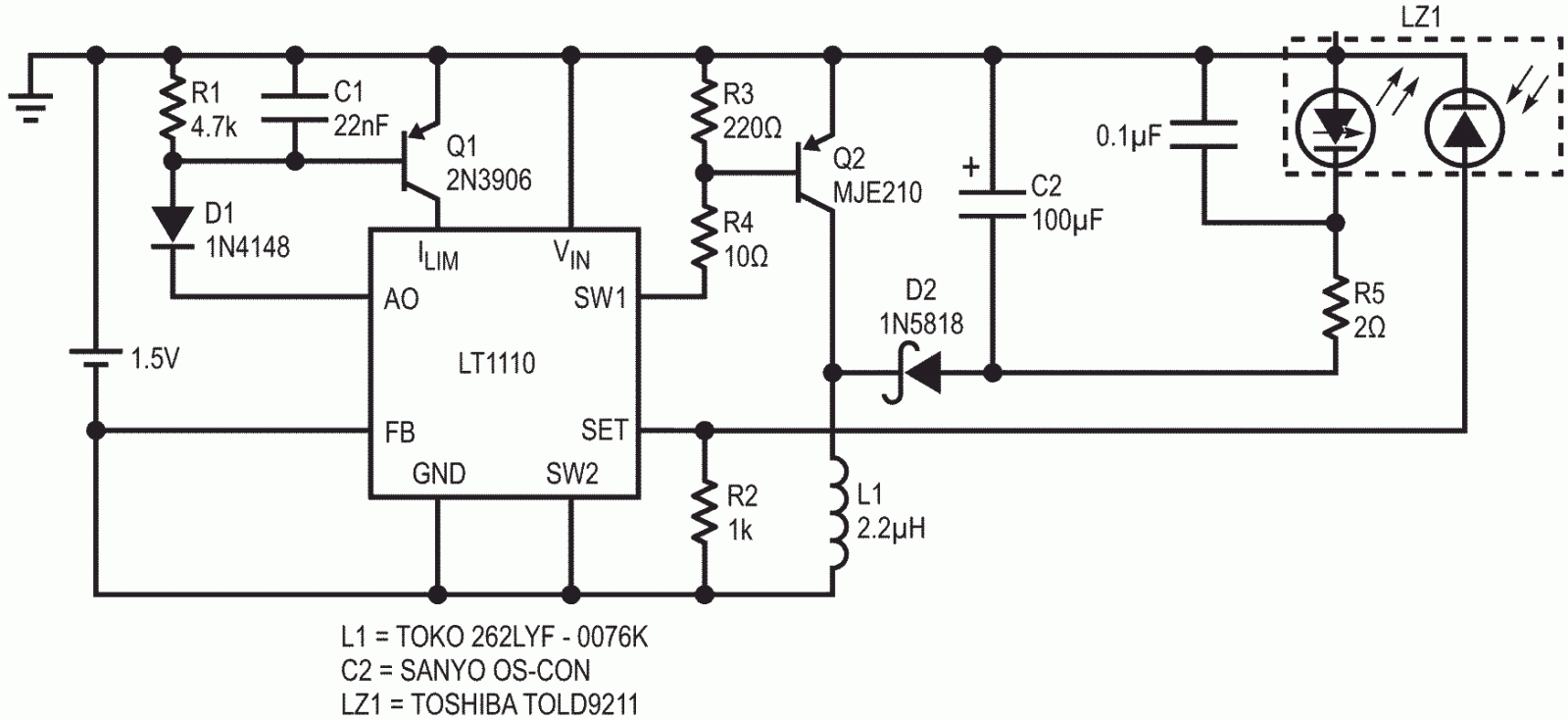

Сравнительно недавно появившиеся лазеры видимого диапазона при наличии соответствующих схем управления могут работать от источников питания 1.5 В. Поскольку эти лазеры исключительно чувствительны к перегрузке, чтобы исключить их повреждение, необходим тщательный контроль мощности, подводимой к лазеру. Привести к повреждению лазера могут перегрузки по току длительностью всего 2 микросекунды.
В схеме на Рисунке 1 импульсный регулятор LT1110 служит контроллером в драйвере лазерного диода, работающем от одного элемента питания. Регулятор LT1110 – это быстродействующая версия микросхемы LT1073.
Драйвер лазерного диода работает от одного элемента питания.
Рисунок 1. Драйвер лазерного диода работает от одного элемента питания.
LT1110 используется здесь как контроллер частотного модулятора, управляющего мощным ключевым p-n-p транзистором Q2 с типовым временем включенного состояния 1.5 мкс. Пиковое значение тока дросселя L1 составляет примерно 1.0 А. Выходной конденсатор C2 имеет низкое ESR, и во избежание повреждения лазерного диода его не следует заменять.
Выход AO усилительного блока микросхемы LT1110 управляет транзистором Q1 в качестве усилителя ошибки. Дифференциальные входы сравнивают падение напряжения на резисторе R2, отражающее ток фотодиода, с опорным напряжением 212 мВ. Выход усилителя подключен к базе транзистора Q1, который модулирует ток на выводе ILIM, изменяя частоту генератора для управления средним током.
Общая частотная коррекция обеспечивается элементами R1 и C1, номиналы которых тщательно подобраны, чтобы исключить выбросы при включении питания. Сопротивление токоизмерительного резистора R2 определяет мощность лазерного диода; с показанным на схеме резистором 1000 Ом выходная мощность составляет примерно 0.8 мВт.

  • Резистор R2... Вероятно нижний который второй R1?
  • Да, там опечатка в журнале [URL="https://pearl-hifi.com/06_Lit_Archive/02_PEARL_Arch/Vol_16/Sec_53/Linear_Technology/Vols_I_thru_V.pdf"]Linear Technology Magazine[/URL]. Резистор 1кОм на минусе батареи - это токозадающий резистор R2.
  • Спасибо, ошибка исправлена.
