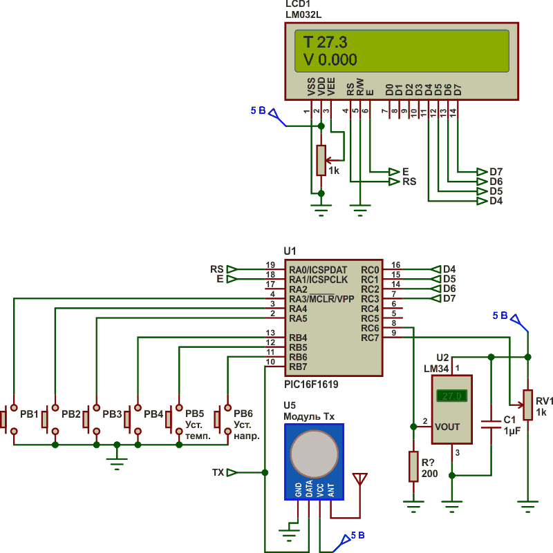

Схема передатчика на основе микроконтроллера PIC16F1619.
Рисунок 1. Схема передатчика на основе микроконтроллера PIC16F1619.
На Рисунке 1 изображена схема передатчика на основе микроконтроллера PIC16F1619. Кнопки от PB1 до PB4 позволяют управлять четырьмя реле на стороне модуля приемника, схема которого показана на Рисунке 2.

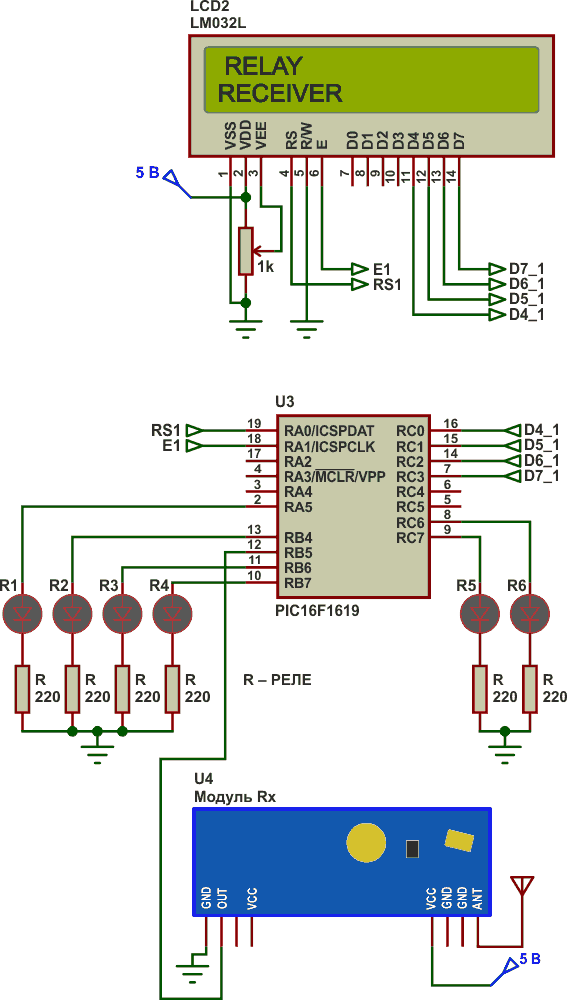

Схема приемника на основе микроконтроллера PIC16F1619, управляющая шестью реле.
Рисунок 2. Схема приемника на основе микроконтроллера PIC16F1619,
С помощью кнопок PB5 и PB6 устанавливаются пороговые напряжения для датчика температуры, подключенного к выводу RC6 микроконтроллера, и для потенциометра, подключенного к выводу RC7. Эти два напряжения управляют реле 5 и 6, соответственно, в модуле приемника. Эту функцию можно использовать для работы в качестве термостата в системах кондиционирования.
PB5 и PB6 настроены на установку температуры и напряжения, соответственно. Температура может устанавливаться с шагом 1 °C. Второй сигнал, который можно измерить, – это напряжение. Его можно задавать с шагом 10 мВ, устанавливая максимальное напряжение 4.99 В.
При установке значений температуры и напряжения программно создается интервал, в котором их состояние не меняется. Это называется гистерезисом. При изменении температуры на ±1 °C напряжение меняется на 10 мВ. Если напряжение или температура находятся в пределах двух интервалов, реле остаются в последнем активном состоянии, включенном или выключенном. Это используется для того, чтобы избежать повреждения подключенных реле.

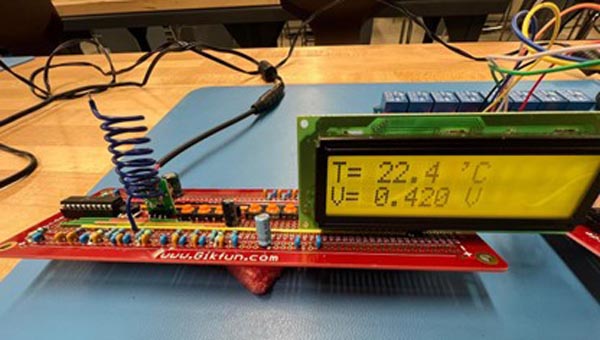

Макетная плата передатчика в сборе.
Рисунок 3. Макетная плата передатчика в сборе.

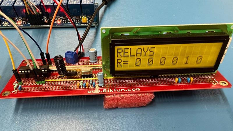

На Рисунках 3 и 4 показаны реально собранные схемы на двух макетных платах.
Дисплей на макетной плате приемника показывает состояние реле.
Рисунок 4. Дисплей на макетной плате приемника показывает состояние реле.
