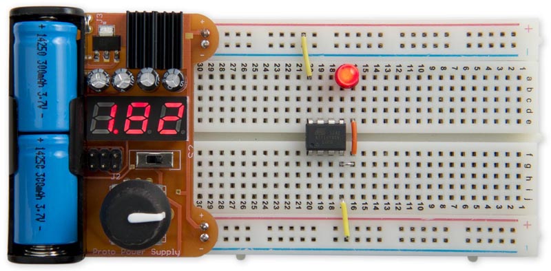

Блок питания Proto вставляется в беспаечную макетную плату и обеспечивает напряжение от 0 до 5.5 В при токе до 0.5 А.
Рисунок 1. Блок питания Proto вставляется в беспаечную макетную плату и
Для примера, на Рисунке 1 Proto питает ATtiny85V напряжением 1.8 В – самым низким для данного микроконтроллера, в котором выполняется программа Blink.

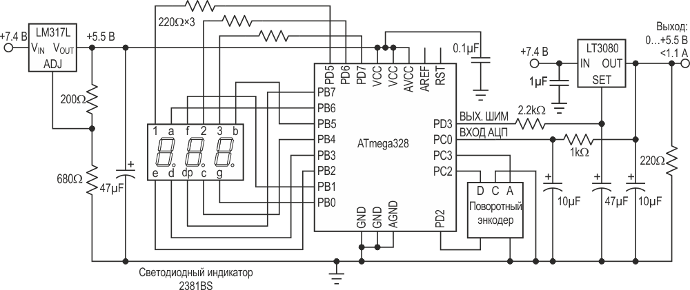

На Рисунке 2 приведена полная схема источника питания Proto.
Схема источника питания Proto, построенная на ATmega328.
Рисунок 2. Схема источника питания Proto, построенная на ATmega328.
Для корректной работы LT3080 требуется минимальный ток нагрузки, который согласно технической документации составляет 500 мкА. Простейший способ выполнить это требование – подключить параллельно выходу резистор. Я выбрал сопротивление 220 Ом, которое добавляет к показаниям индикатора  0.05 В при отсутствии нагрузки и отбирает дополнительные 25 мА при полном выходном напряжении. Среднеквадратичное значение пульсаций выходного напряжения ниже примерно 2 мВ.

Для получения напряжения питания цифровой цепи 5.5 В и опорного напряжения для АЦП я использовал регулируемый стабилизатор LM317L в корпусе SOT-89, выходное напряжение которого можно установить с помощью двух резисторов.
Напряжение определяется формулой:
Значения R1 = 200 Ом и R2 = 680 Ом дают нам ровно 5.5 В, как и требуется.

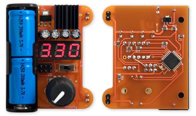

Я спроектировал плату в программе Eagle и отправил ее для изготовления в Ragworm в Великобритании. Для достижения компактной компоновки при использовании легкодоступных деталей в схеме используется смесь компонентов для поверхностного и сквозного монтажа (Рисунок 3).
Верхняя и нижняя стороны готовой печатной платы источника питания Proto.
Рисунок 3. Верхняя и нижняя стороны готовой печатной платы источника
питания Proto.
Среди SMD компонентов нет особенно маленьких, поэтому их можно паять вручную с помощью паяльника с тонким наконечником, но я использовал термофен c температурой 250 °C. Сначала установите компоненты SMD, а затем компоненты для сквозного монтажа.
