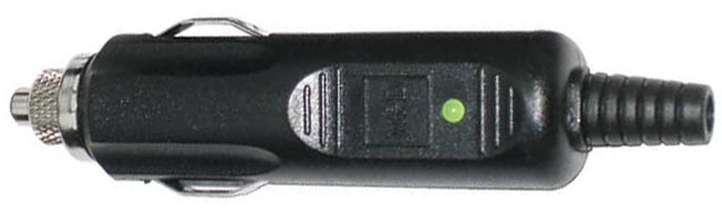

Воспользовавшись в походе термоэлектрическим холодильником, на следующее утро я обнаружил, что аккумулятор моего автомобиля полностью разрядился. Я никак не ожидал, что нагрузка 3.5 А сможет разрядить аккумулятор за восемь часов. Поэтому я решил создать схему, которая могла бы поместиться в стандартном штекере автомобильного прикуривателя, таком например, как показанный на Рисунке 1 MPD APP-001. В штекере имеются предохранитель и светодиод, которые также были использованы в схеме, показанной на Рисунке 2.
Штекер автомобильного прикуривателя MPD APP-001.
Рисунок 1. Штекер автомобильного прикуривателя MPD APP-001.

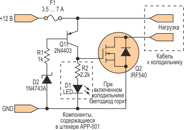

Основная проблема заключалась в том, чтобы обеспечить на затворе MOSFET напряжение, достаточное для достижения минимального сопротивления открытого канала. Управление проходным транзистором со стороны шины питания казалось непрактичным, поэтому я инвертировал логику и использовал p-n-p ключевой транзистор (Q1). Q1 управляется стабилитроном D2, задающим пороговые напряжения включения и выключения. Резистор R1 ограничивает ток через транзистор.
Эта схема, размещенная в корпусе стандартного штекера для автомобильного прикуривателя, отключает питание термоэлектрического холодильника, когда напряжение аккумулятора падает ниже 12 В.
Рисунок 2. Эта схема, размещенная в корпусе стандартного штекера
Содержащиеся в штекере компоненты R2 и D1 используются для индикации протекания тока нагрузки. MOSFET Q2 – это выходной ключ. При подаче на его затвор не менее 12 В транзистор полностью открывается, и сопротивление его канала должно достигать номинального значения 44 мОм.
При нагрузке 7 А на MOSFET будет рассеиваться мощность около 2 Вт. Заменив стабилитрон D2 на прибор с другим напряжением стабилизации, можно адаптировать схему под требования конкретного приложения. 12-вольтовый стабилитрон позволит холодильнику работать в течение некоторого времени после остановки двигателя. Но если вы забыли вынуть штекер из гнезда прикуривателя, схема отключит нагрузку, чтобы предотвратить разряд аккумуляторной батареи.

  • Схема мягко говоря не очень. Если верить даташиту от Diodes у 1N4743A напряжение стабилизации 13 В. Добавить сюда перепад база-эмиттер Q1 получим напряжение 13,6 В при котором схема будет включать нагрузку. Реально будет немного ниже, т.к ток стабилитрона меньше тестового по даташиту. Но всё же это както многовато! Далее, сеть питания авто допускает наличие выбросов в десятки вольт, которые будет прикладываться к затвору Q2, что рано или поздно приведёт к его пробою. Это же касается и выбора Q1, который рассчитан на напряжение всего 40 В, в то время как Q2 аж на 100 В. Тогда уж и Q1 взять 100-вольтовый. И еще при плавном снижении напряжения на аккумуляторе возможно состояние, когда Q2 будет открыт не полностью, при этом он может войти в режим ВЧ генерации или просто перегреться от избытка рассеиваемой мощности. Так что тут не хватает ПОС с выхода Q2 на базу Q1. Ну и до кучи по тексту "Содержащиеся в штекере компоненты R2 и D1 используются для индикации протекания тока нагрузки." Нифига он не идикатор тока нагрузки! Он только показывает, что Q1 открылся, а уж идёт ток через нагрузку ему вообще фиолетово. P.S Жаль что не указана профессия (должность) автора статьи, чтото меня терзают смутные сомнения...

  • Эта ситуация гарантированно возникнет, поскольку коэффициент усиления каскада на Q1 конечен, и при постепенном снижении напряжения бортовой сети авто, Q1 войдет в линейный режим и напряжение затвор-исток Q2 начнёт плавно и постепенно падать. Да, здесь действительно не хватает ПОС, которая заставит транзисторы работать в нелинейном режиме.
