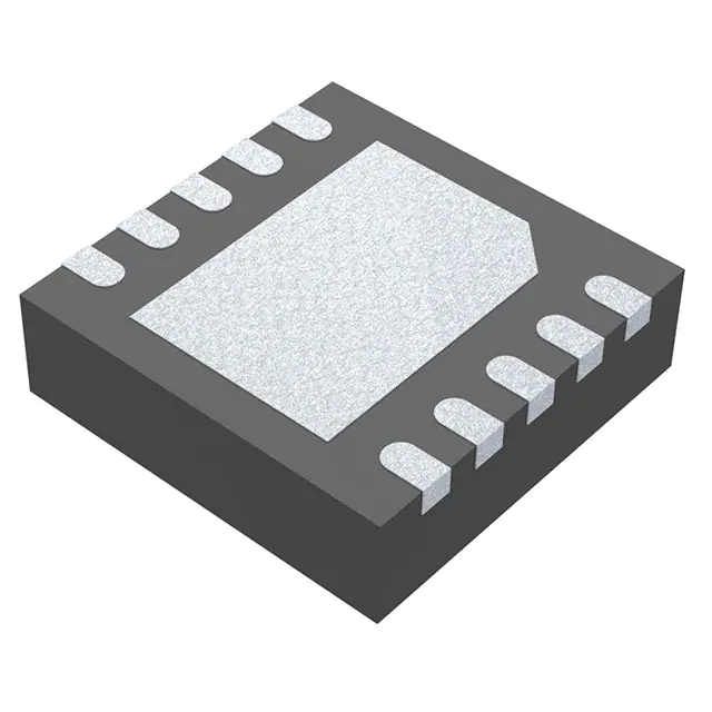

Один из типов светодиодных драйверов, которые также можно использовать в качестве драйвера TEC, – это LTC3454 компании Linear Technology, называемый «Драйвером светодиодных фонарей/вспышек». Устройство предназначено для питания постоянным током до 1 А одного мощного светодиода. Оно содержит синхронный понижающе-повышающий преобразователь, контур стабилизации тока, а также цепи мягкого запуска и защиты.
LTC3454 отличается от многих других драйверов светодиодов тем, что не содержит схемы защиты, отключающей устройство, когда выходное напряжение становится слишком низким, что происходит, если неисправность приводит к короткому замыканию светодиода. Вместо схемы отключения LTC3454 содержит схему ограничения тока для блокировки внутренних MOSFET в случае короткого замыкания.
Это различие позволяет использовать LTC3454 для управления TEC вместо светодиода. На маленьких ТЕС падает гораздо меньшее напряжение, чем на светодиодах, поэтому большинство драйверов светодиодов воспринимают ТЕС как короткое замыкание и активируют свои цепи отключения. Но LTC3454 с TEC в качестве нагрузки работает нормально.

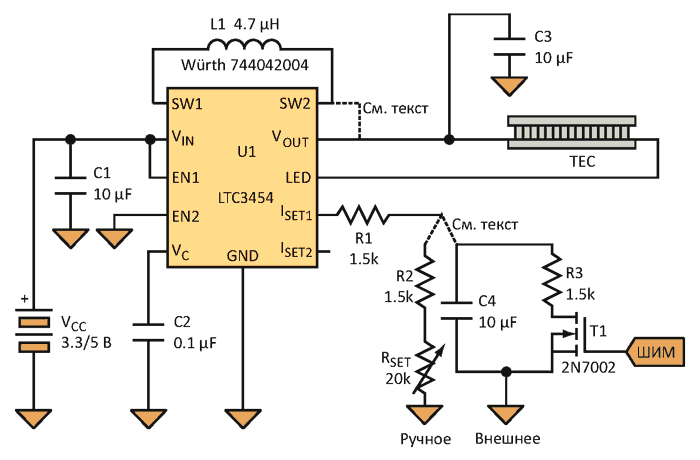

Схема управления ТЕС довольно проста (см. Рисунок 1). В конфигурации ручного управления уставкой температуры (R1 соединен с R2) для нее требуется всего несколько компонентов. Альтернативная конфигурация (R1 подключен к R3) позволяет осуществлять активное управление уставкой посредством сигнала ШИМ, формируемого микропроцессором или ПЛИС.
Когда для стабилизации температуры малопотребляющих электрооптических компонентов требуется только термоэлектрическое охлаждение, недорогим источником тока может служить драйвер светодиода, позволяющий осуществлять как активное, так и ручное управление уставкой температуры.
Рисунок 1. Когда для стабилизации температуры малопотребляющих электрооптических компонентов

Поскольку ТЕС имеют более низкие сопротивления, чем светодиоды, можно ожидать, что КПД драйвера будет ниже довольно хороших значений, указанных в техническом описании для стандартных приложений. Для измерения КПД в качестве нагрузки, заменяющей TEC, был использован резистор 2 Ом. Это сопротивление примерно соответствует сопротивлению миниатюрного TEC 9503/023/020M, выпускаемого компанией Ferrotec. Тесты показали, что при 300 мА КПД составлял 50%, возрастая до 70% при 500 мА и до 75% при 700 мА и выше.
КПД этой схемы можно улучшить. Поскольку VIN >> VOUT, LTC3454 работает исключительно в понижающем режиме, и, согласно техническому описанию, один из внутренних ключей микросхемы постоянно замкнут. Соединение выводов 6 (SW2) и 7 (VOUT) шунтирует этот ключ, и его сопротивление исключается из схемы. Улучшение получается значительным: КПД при 300 мА становится равным 70%, повышаясь до 77% при 500 мА и до 80% при 700 мА и выше. Все измерения КПД выполнялись при VIN = 5 В. При VIN = 3.3 В значения КПД были на несколько процентов выше.
