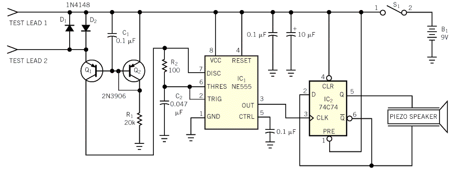

Пробник, схема которого изображена на Рис.1 – удобный инструмент для проверки дорожек на печатных платах. Для тестирования применяется напряжение меньшее напряжения открывания переходов база-эмиттер, поэтому прибор можно применять для проверки плат с установленными полупроводниками. Пробник выдает разные звуковые сигналы, в зависимости от состояния проверяемой цепи.
Кликните для увеличения
Рисунок 1.

При коротком замыкании пробник выдает непрерывный тон с частотой 2 кГц, а при обрыве сигнал на выходе имеет вид «тиков» – коротких звуковых импульсов, повторяющихся примерно через одну секунду.
Этот чувствительный прибор со звуковой индикацией идеально подходит для прозвонки цепей, поскольку не требуется переводить взгляд с проверяемых дорожек платы на шкалу измерительного прибора. Чтобы найти проводники, соединяющиеся с какой-либо точкой на плате, достаточно установить в эту точку один щуп прибора, а другим сканировать остальные участки схемы. При обнаружении соединения, вы услышите резко повышающийся тон. Со временем вы научитесь быстро определять качество дорожек по по характеру звука, который может изменяться в широких пределах. Можно даже определять присутствие конденсаторов в проверяемой цепи, по изменению тона сигнала в процессе их заряда.
Чувствительность изображенной на рис.1 схемы достаточна для заметного изменения тона при прикосновении к цепи влажным пальцем.
R1 задает смещение 0.4 мА для токового зеркала, собранного на транзисторах Q1 и Q2. «Сердцем» этой схемы является чувствительный к сопротивлению транзистор Q1. Ток заряда конденсатора С2 определяется сопротивлением между эмиттером Q1 и шиной питания VCC. Напряжение на конденсаторе С2 нарастает линейно, поскольку заряжается он от источника тока. При достижении напряжением на конденсаторе С2 порога срабатывания таймера IC1, на выходе последнего появляется импульс. Время разряда конденсатора С2 задается сопротивлением резистора R2. Микросхема IC2 74C74 преобразует импульсы таймера NE555 в меандр для нормальной работы пьезоэлектрического излучателя.
При ежедневном использовании прибора девятивольтовая батарея служит примерно один год.

  • Варианты подобных приборов неоднократно публиковались как советскими, так и позже всеми "нашими" разработчиками. Принципиальной новизны нет. Прибор несомненно полезен. Но! Обрыв печатных (не только) проводников относится к категории "плавающей" неисправности. Поясню - даже при легком нажатии щупами прибора на плату неизбежно произойдёт её деформация, а уж соединится при этом лопнувшая дорожка или нет - воля случая. Есть выпускавшиеся (...емые) приборы на других принципах, пригодные для данной цели.
  • Прибор интересный, но не претендует на новизну. Почти то же самое есть в китайских тестерах, например, распостраненный М890.
