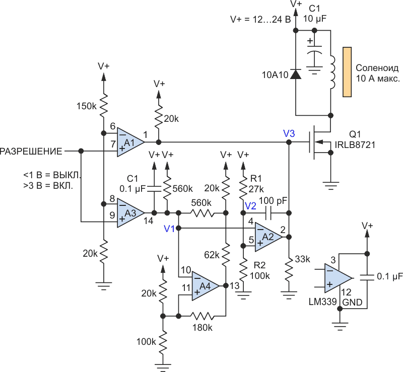

Схема, представленная здесь на Рисунке 1, переносит тот же принцип снижения мощности на следующий логический уровень, исключая последовательный гасящий резистор, и заменяя его эффективным импульсным режимом. (Обратите внимание, что конструкция применима для управления катушками реле и контакторами).
Эта основанная на компараторах импульсная схема драйвера соленоидов эффективно управляет формой напряжения.
Рисунок 1. Эта основанная на компараторах импульсная схема драйвера соленоидов эффективно

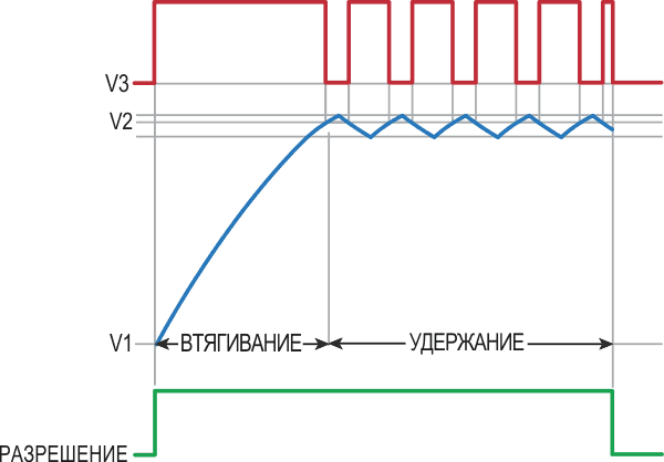

Схема драйвера построена на четырех аналоговых компараторах, содержащихся в «старом друге» – счетверенной микросхеме LM339 (A1–A4), комбинация которых управляет мощным МОП-транзистором (Q1) в соответствии с сигналом логического уровня на входе РАЗРЕШЕНИЕ. Срабатывание соленоида начинается, когда сигнал РАЗРЕШЕНИЕ активирует A1, включая Q1 и A2, и запускает цикл управления (Рисунок 2).
Временная диаграмма энергосберегающего управления втягиванием сердечника соленоида и последующим удержанием.
Рисунок 2. Временная диаграмма энергосберегающего управления втягиванием
Напряжение V1, которым управляет компаратор A3, нарастает со скоростью, определяемой емкостью конденсатора C1 (время втягивания
при C1 = 0.1 мкФ) и связанной с ним резисторной цепочкой, в результате чего на затворе Q1 формируется начальный импульс втягивания V3 с полной амплитудой V+. Это продолжается до тех пор, пока напряжение V1 не сравняется с напряжением V2 – пороговым уровнем модулятора драйвера A2 (устанавливаемым резисторами R1 и R2), и схема перейдет в режим удержания с пониженным потреблением мощности. Модуляция напряжения V3 и, соответственно, проводимости Q1, осуществляется генератором A4, который запускается, когда V1 достигает порога компаратора A4, и формирует треугольный всплеск в узле V1. Это циклически переключает компаратор A2, тем самым, устанавливая коэффициент заполнения для проводимости Q1 равным примерно 70%. В дальнейшем воспроизводится сценарий экономии рассеиваемой мощности соленоида в режиме удержания, описанный в статье Пиза/Рако, но без неэффективного гасящего резистора.
Универсальность получившегося драйвера определяется его способностью работать от любого источника от 12 до 24 В и подстраиваться к току соленоида до 10 А (то есть, до 240 Вт), что позволяет использовать эту единственную схему для управления широким спектром соленоидов. Потребление мощности в режиме удержания снижается на 60%, а общий КПД легко превышает 90%. Для сброса времязадающего конденсатора C1 требуется меньше миллисекунды.
