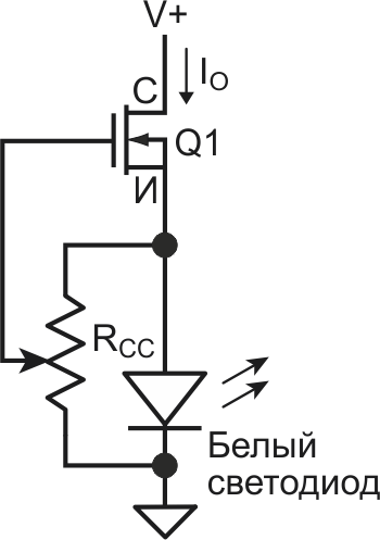

MOSFET обедненного типа IXTP3N50D2, выпускаемый компанией IXYS, управляет 5-ваттным светодиодом LZI-00NW05 компании LEDengin (190 лм при токе 1 А). Для схемы требуется резистор (RCC) от 2 до 10 Ом мощностью от 1 до 2 Вт. Для достижения максимального КПД напряжение питания должно быть как можно ближе к прямому напряжению светодиода VF.
Хотя традиционный источник постоянного тока компактен и эффективен, он обеспечивает лишь ограниченный диапазон управления током с помощью переменного резистора RCC и обычно требует мощного постоянного резистора, индивидуально подобранного для каждого МОП-транзистора. Это связано с тем, что напряжение отсечки (VGS(OFF)), необходимое для управления МОП-транзистором, имеет большой разброс от устройства к устройству, как и прямое напряжение VF светодиода. Это делает схему непрактичной для массового производства.
Новая схема позволяет управлять напряжением отсечки (VGS(OFF)) MOSFET обедненного типа. В ней мощный последовательный реостат RCC стандартной схемы заменен светодиодом, а высокоомный потенциометр (делитель напряжения) включен параллельно светодиоду (Рисунок 3).
Механический ИТЧ при измерении амплитуды колебаний сонотрода.
Рисунок 3. Включение потенциометра параллельно светодиоду
вместо реостатного включения позволяет создать
более эффективную архитектуру регулируемого
источника тока, питающего светодиод.
В представленной на этой схеме комбинации обедненного MOSFET и светодиода полевой транзистор генерирует ток, управляемый напряжением, в то время как светодиод, подключенный непосредственно к стоку Q1, генерирует напряжение, зависящее от тока. Таким образом, максимальный ток проходит через светодиод тогда, когда движок потенциометра находится возле вывода RCC, подключенного к истоку транзистора, и достигает минимального значения, определяемого прямым напряжением светодиода и напряжением VGS(OFF) транзистора, когда движок перемещается к заземленному выводу потенциометра.

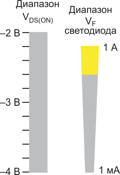

Чтобы при крайнем положении движка потенциометра исключить возможность протекания через светодиод слишком большого тока, способного вывести схему из строя, может потребоваться дополнительное небольшое сопротивление, включенное между затвором и RCC, поскольку прямое соединение истока и затвора полностью откроет MOSFET. Прямое напряжение VF одиночного белого светодиода находится в диапазоне от 3.6 до 3.8 В, а напряжение отсечки VGS(OFF) транзистора IXTP3N50D2 имеет разброс от –2 до –4 В. Эта схема обеспечивает удобный способ регулирования в широком диапазоне яркости свечения светодиода любого цвета без необходимости учета характеристик конкретного МОП-транзистора или светодиода. Значения напряжений также показывают, что величины VF одного белого светодиода недостаточно для того, чтобы в крайнем положении движка потенциометра управляющий МОП-транзистор был полностью закрыт (Рисунок 4).
Диапазон управляющих напряжений полевого транзистора перекрывает шкалу интенсивности свечения светодиода. (Желтым цветом выделен диапазон номинальных рабочих режимов светодиода).
Рисунок 4. Диапазон управляющих напряжений полевого транзистора
Если же требуется диапазон управления транзистором от полного его включения до полного выключения, простое решение заключается в последовательном соединении двух светодиодов. Такая схема работает в устройстве автора при напряжениях питания в диапазоне от 2.8 до 12 В, и будет работать также до максимально допустимого напряжения полевого транзистора, однако для этого потребуется радиатор. Лучшим подходом было бы увеличить количество последовательных светодиодов, чтобы суммарное напряжение на них соответствовало напряжению питания с точки зрения рассеиваемого тепла и КПД. Например, 500-вольтовый 3-амперный MOSFET IXTP3N50D2 может в автономном приложении управлять тремя параллельными цепочками из ста 5-ваттных белых светодиодов.
Для установки напряжения на затворе обедненного MOSFET имеет значение не полное сопротивление потенциометра, а только отношение сопротивлений выше и ниже движка, умноженное на VF светодиода. Полное сопротивление потенциометра определяет лишь потребляемый им ток и равно произведению n на прямое напряжение светодиода, деленному на сопротивление резистора RCC, включенного параллельно светодиоду (где n – количество светодиодов в цепочке).
Для одиночного светодиода ток, идущий через 100-килоомный потенциометр, включенный параллельно светодиоду, составляет всего 0.037 мА (0.14 мВт), поэтому подойдет любой подстроечный резистор, что на порядки лучше, чем использование последовательного реостата. Кроме того, поскольку MOSFET управляется напряжением, сопротивление потенциометра может в разы превышать это значение и при этом соответствовать характеристикам транзистора, что позволяет дополнительно снизить потери мощности в цепи управления до ничтожных значений. При последовательном соединении двух и более светодиодов сопротивление потенциометра может быть пропорционально увеличено до 200 кОм (или более), чтобы сохранить тот же уровень энергопотребления.
