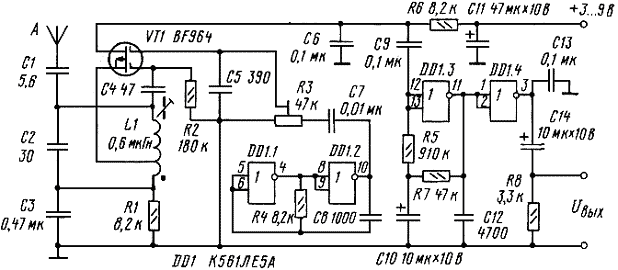

Внешняя суперизация существенно упрощает настройку приемника и повышает устойчивость его работы. Приемник с успехом может быть использован в традиционных для сверхрегенератора областях применения (в аппаратуре радиоуправления, простейших радиостанциях, радиоохранных устройствах и т. п.). Принципиальная схема приемника
Рис.1. Принципиальная схема приемника
Сверхрегенеративный детектор собран на малошумящем транзисторе VT1. Каскад представляет собой автогенератор с автотрансформаторной обратной связью.
Частота генерации определяется параметрами колебательного контура L1C2, настроенного на 27,12 МГц.
Применение двухзатворного транзистора значительно упрощает реализацию режима внешней суперизации.
Известно, что значение крутизны характеристики по первому затвору зависит от напряжения на втором затворе. Когда это напряжение равно нулю, крутизна меньше критической и генерация отсутствует. На второй затвор через потенциометр R3 подается напряжение суперизации частотой 60...70 кГц от генератора, собранного на элементах DD1.1 и DD1.2.
Конденсатор С5 соединяет второй затвор с общим проводом по высокой частоте и, кроме того, придает импульсам суперизации форму, близкую к треугольной. Регулировка амплитуды импульсов суперизации с помощью потенциометра R3 позволяет плавно изменять время, в течение которого крутизна превышает критическое значение, а значит, и длительность высокочастотных вспышек в контуре L1С2.
Тем самым можно изменять режим работы сверхрегенератора, устанавливая либо линейный, при котором достигается максимальная чувствительность, либо нелинейный, при котором наиболее эффективно реализуется АРУ.
Нагрузкой сверхрегенеративного детектора является низкочастотный фильтр R6C6. Полезный сигнал амплитудой порядка 1 ...3 мВ с этого фильтра через конденсатор С9 подается на УНЧ, в качестве которого использованы два оставшихся элемента микросхемы DD1. Отрицательная обратная связь по постоянному току через элементы R5, R7, СЮ обеспечивает работу цифровой микросхемы в линейном режиме [2]. Элементы С12, С13, R8 устанавливают частоту среза АЧХ усилителя около 3 кГц.
Резистор R1 служит для образования на первом затворе отрицательного (по отношению к истоку) напряжения смещения, обеспечивающего исходное значение крутизны транзистора VT1 меньше критического. Весьма существенна вторая функция этого резистора. Его сопротивление определяет исходное значение постоянной составляющей тока через транзистор, а значит, и уровень собственных шумов. При указанных на схеме значениях элементов этот ток составляет всего 80...90 мкА, что, помимо прочего, делает весьма малым паразитное излучение сверхрегенератора, поскольку вся потребляемая им от источника питания мощность не превышает 0,5 мВт.

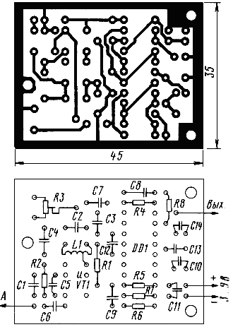

Его допустимо заменить на любой емкостью, не менее указанной на схеме, при условии подключения параллельно керамического конденсатора 1000 пф. Для обеспечения стабильной частоты суперизации конденсатор С8 должен быть с малым ТКЕ. Остальные детали могут быть любого типа. Контурная катушка намотана на каркасе диаметром 5 мм и содержит 9 витков провода диаметром 0,35—0,5 мм. Отвод сделан от третьего снизу по схеме витка. В каркас ввинчивается сердечник из карбонильного железа.
печатная плата
Рис. 2
Поскольку нагрузочная способность микросхемы К561ЛЕ5А невелика, устройство, подключаемое к выходу приемника, должно иметь входное сопротивление не менее 30 кОм.
В качестве усилителя низкой частоты вместо элементов DD1.3, DD1.4 можно использовать УНЧ любой конструкции с коэффициентом усиления не менее 1000. При напряжениях питания более 5 В хорошие результаты дает, например, экономичный ОУ К140УД1208.
Суммарный ток потребления при напряжении питания 9 В не превышает при этом 1,5 мА. Мультивибратор вспомогательных колебаний может быть собран и на транзисторах по любой известной схеме. Важно лишь выдержать требуемую частоту и форму гасящих импульсов.
Настройку приемника начинают с проверки правильности монтажа. Затем следует установить движок переменного резистора R3 в левое по схеме положение, включить питание (номинальным является напряжение 4 В) и убедиться, что постоянное напряжение на резисторе R1 лежит в пределах 0,6...0,7 В.
В противном случае транзистор неисправен и его нужно заменить. Подключив осциллограф к выводу 10 DD1.2, проверяют наличие прямоугольных импульсов частотой 60...70 кГц. При необходимости уточняют частоту подбором сопротивления резистора R4. Переключив осциллограф на выход приемника и плавно поворачивая движок потенциометра R3, добиваются появления на экране низкочастотных шумов.

  • Подобрал напряжение питания. И то после непродолжительного времени транзисторы перестали работать. Просто не могу взять в толк то ли транзисторы такие нежные то ли я что-то неправильно делаю. Генератора ГСС у меня нет просто некоторое время были слышны станции такси на 27 МГц.
  • Сам я фанат регенераторов, идея неплохая, собрал бы, тока у меня напряг с русскими микросхемами и их обозначиловом. Кто-нить аналог буржуйский посоветует? Насчет схемы и транзюка этого -- он умирает шо 3.14здес. и к питанию оччень чуток. обычно это обходится с помощью рц фильтра на питание, именно для этого чуда в большинстве случаев помогает.
  • Я вот тоже сделал такой приемник, но на выходе нет никаких признаков жизни. На резисторе есть напряжения 0,6в вот с транзистором такие проблемы получается что ноги надо повернуть на обратную сторону от надписей названия транзистора ?
  • Работает перфектно У меня VT1 - BF961 C4 - 68 pF R3 - 100 K - 47 K не нашел ;-) DD1 - 4001 После C9 я подключил LM386 - не работал усилитель НЧ Спасибо ...Mickey von Bastard София, Болгария
  • Забыл... R2 - 150 K - 180 K не нашел ;-)))))))

  • На конец приемник зароботал. Оказалось как я, и предполагал, не работал усилитель НЧ, на элементах DD1.3 D D1.4 в место этого НЧ я поставил самодельный не LM358 (как в форуме писали). Все работает и ловит сигнал передатчика (АМ)

  • доброе время суток! Собрал данную конструкцию на кп327а-работает,но что-то не то!Импульсную серию получить на выходе не удается, хотя синусоида и меандр проходят бкз проблем и чутье хорошее.Cигнал с передатчика на осцилле смотрел-отличный,а на выходе следы сигнала на фоне шумов!Уж возиться надоело,а хочу! Ежели у кого мысли есть по этому поводу-поделитесь!
  • Почитайте Белкина. М.б. полезно, там есть особености. В частности форма сигнала суперизации.
