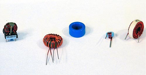

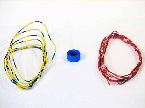

На первом фото – ассортимент ферритовых колец, индуктивностей и трансформаторов, пригодных для изготовления Вора Джоулей. В зависимости от вашего выбора, можно использовать готовую намотку или убрать ее, и намотать собственную.

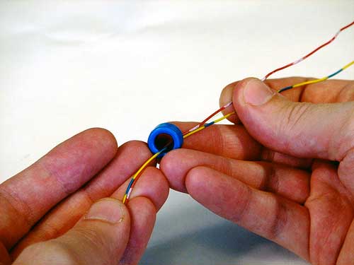

Для того, чтобы изготовить собственную катушку возьмите два изолированных провода разных цветов и кольцевой ферритовый сердечник:

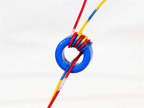

Сложите два повода вместе и попустите их через кольцо:
Удерживая провода вместе, сделайте первый виток:

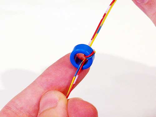

Удерживая провода вместе, намотайте еще несколько витков:

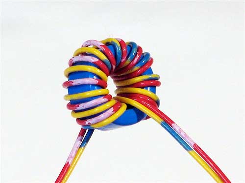

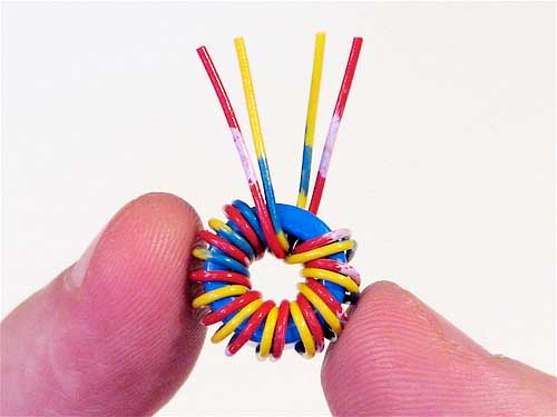

Продолжайте намотку до заполнения кольца. С тонким изолированным проводом обычно получается 7…10 витков:

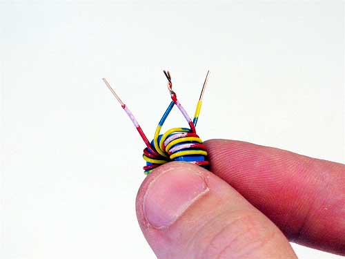

Выведите концы проводов. Отметьте, что у Вас есть две пары концов – одна с верхней стороны кольца, другая – с нижней:

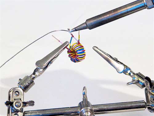

Зачистите концы проводов. Возьмите два конца разного цвета – один с верхней стороны кольца, другой с нижней и скрутите их вместе:
 А теперь спаяйте. Это будет «общей» точкой намотки:

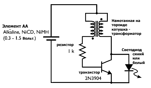

На схеме Вора Джоулей общая точка катушки изображена в верхней части. Она подключается к положительному полюсу батарейки. Другие два провода из катушки подключены к резистору и к точке соединения транзистора и светодиода.
Еще деталь, которую, возможно, вам нужно знать – обозначение и цоколевка транзистора 2N3904. Нижний по схеме вывод со стрелкой – эмиттер. Верхний, подключенный к светодиоду – коллектор, а вывод, идущий влево между эмиттером и коллектором – база. Также помните, что укороченный вывод светодиода на схеме обозначается плоской линией.

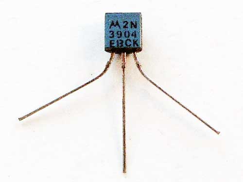

Вот транзистор 2N3904. Если положить его так, чтобы на плоской стороне корпуса можно было прочитать текст, то слева направо будут: эммитер, база, коллектор. Нередко их обозначают буквами EBC на корпусе:

  • а что за принцип работы этой схемы. получается 1,5 в питают 3х вольтовый диод другой частотой или как. и почему только синий и белый и почему только от определенного вида батареек. короче схема маленькая а вопросов у новичка много.
  • цвет светодиода и тип батарейки не важены, главное чтобы напряжение было не более 1.5 V.
  • да нет не от алкалайновой батареи не работала схема
  • я если чесно тоже не въехал, и в протеусе схемка не работает, может кто прокоментирует если не сложно принцип работы? видимо весь нюанс в трансформаторе ....
  • НУ ЭТО БЛОКИНГ ГЕНЕРАТОР ПРОСТОЙ ПОЛУЧАЕТСЯ ТАК ЧТО ЛИ
  • Да, это обычный блокинг ... . :) А вариантов этой схемы довольно много, есть и со стабилизацией как тока, так и напряжения:
  • в протеусе схема работает.... нюанс в кривизне рук, хороший FAQ по протеусу живет на казусе:)
  • Спасибо , заработало. Причина была в транзисторе, заменил на спайс модель и все пошло.
