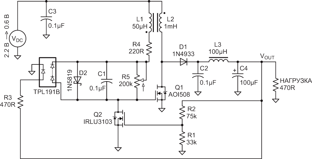

В предлагаемой схеме Похититель джоулей сделан на низкопороговом MOSFET (Q1) и двух связанных катушках L1 и L2 (Рисунок 2).
Похититель джоулей на основе MOSFET повышает напряжение
Рисунок 2. Похититель джоулей на основе MOSFET.
Трансформатор (или связанные катушки) сделан на тороидальном ферритовом сердечнике. Проблема порогового напряжения здесь решается с помощью оптоизолятора TLP191B. Часть выходного тока питает входной светодиод оптрона, в результате чего образуется изолированный источник напряжения, включенный последовательно с затвором Q1 (AOI508). Это изолированное напряжение можно регулировать потенциометром R5. Формируемые на L1 импульсы управления транзистором проходят на затвор через конденсатор C1.
Для стабилизации напряжения используется второй MOSFET – Q2 (IRLU3103). Величина стабилизированного напряжения зависит от порогового напряжения транзистора Q2. Когда выходное напряжение достигает 5 В, делитель, образованный резисторами R1 и R2, открывает Q2, и генерация прекращается, вследствие чего выходное напряжение начинает уменьшаться. Качество стабилизации обычно бывает невысоким из-за недостаточного крутого излома проходной характеристики MOSFET.

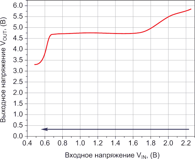

Для того чтобы схема запускалась при включении питания, напряжение на ее входе должно превышать напряжение порога транзистора Q1. Генерация начинается при напряжении 1.9 В, при этом выходное напряжение равно 5.1 В. При снижении напряжения до 1.4 В генерация срывается. Изменяя сопротивление потенциометр R5 а в сторону увеличения, минимальное рабочее напряжение можно понизить до 0.6 В. Зависимость выходного напряжения от напряжения на входе показана на Рисунке 3.

При низких входных напряжениях КПД схемы ухудшается. Например, при VIN = 2.5 В КПД составляет 48%, и падает до 36% при входном напряжении 0.6 В.

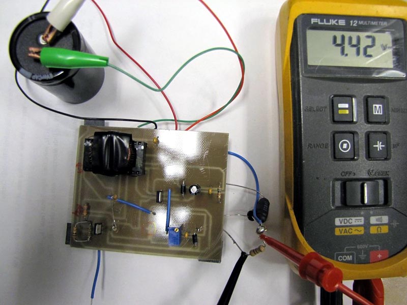

В моем приложении схема подключена к ионистору с рабочим напряжением 2.5 В и емкостью 150 Ф, который заряжается до 2.3 В. Заряженный конденсатор может питать нагрузку 470 Ом в течение 38 минут, пока не разрядится до 0.6 В. Фотография описанной схемы с ионистором показана на Рисунке 4.

  • на Рисунке 1, чаще всего называют «Похититель джоулей». Да не называют ее так. Она обрезана так, что ей похищать не чем.
  • "Простота хуже воровства" Про первую схему - только не печатные междометия. КПД - ниже плинтуса. Вторая - ставить 46 и 70 амперные транзисторы верх расточительства. Есть микросхемы DC-DC stepup инверторов работоспособные с 0.6 -1.2 вольта. И без лишних наворотов.
  • в англоязычной литературе именно так называют, особенно, когда нужно «высосать» батарейку. Часто также называют «вампирчиком» этот слэнг даже в русскоязычных форумах встречается. Ну таки ДА обрезание сделали - диод с конденсатором не нарисовали... Ну не совсем ниже, а выше, особенно если с паровозом сравнивать. Китайцы очень часто такие схемы в ну-очень-дешёвых подделках используют... Ставить, в общем-то, копеечные транзисторы расточительство (AOI508 на DIGIKEY по-штучно $0,7), а поставить какую-нибудь LTC3105 LTC3107 не расточительно? Особенно по цене (LTC3107 там же $6,28)... Для повышения КПД, чтобы от паровоза отличить, и нужно ставить подобные транзисторы...
