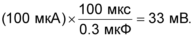

Например, предположим, что тактовая частота составляет 5 кГц, а требуемый ток нагрузки равен 100 мкА при максимальном размахе пульсаций 133 мВ. При такой тактовой частоте время для разряда конденсатора C3 составляет примерно 200 мкс (если не учитывать короткий импульс переноса заряда каждые 200 мкс). Первый цикл разряда (100 мкс) происходит после переноса заряда от С1 и С2, а вторым циклом разряда (также 100 мкс) является разряд самого С3. Во время второго цикла конденсатор C3 разряжается током нагрузки, а конденсаторы C1 и C2 заряжаются. Автономным разрядом C3 обусловлено около трех четвертей напряжения пульсаций. Таким образом, для уровня пульсаций 100 мВ
Во время первого цикла заряд передается от VCC к C1 и C2 импульсом, длительность которого намного меньше времени разряда конденсатора C3. Предполагая, что выходное сопротивление ROUT управляющей микросхемы равно 100 Ом, а емкости конденсаторов C1 и C2 одинаковы, время заряда (произведение емкости включенных последовательно конденсаторов на ROUT) будет равно
(что намного меньше времени разряда конденсатора C3). Во время первого цикла четверть напряжения пульсаций возникает после переноса заряда в C3 из C1 и C2. Пульсации возникают из-за параллельного разряда трех конденсаторов. Поскольку ток нагрузки равен 100 мкА, а емкость трех параллельных конденсаторов составляет 0.3 мкФ, напряжение пульсаций равно
Таким образом, общие пульсации за первый и второй циклы составляют 133 мкВ.
