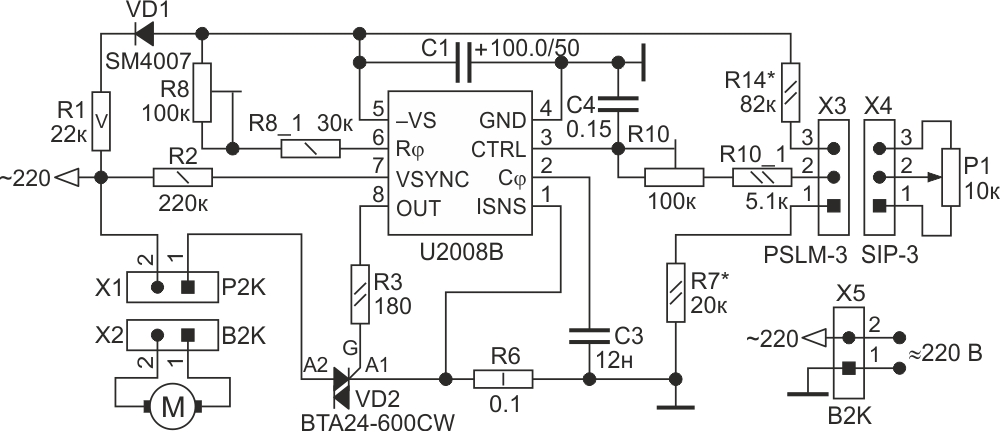

Принципиальная схема устройства регулятора-стабилизатора скорости на базе микросхемы U2008B
Как указывалось выше, микросхема U2008B – упрощенная версия U2010B, поэтому схема устройства на ее основе (Рисунок 2) более проста.
Принципиальная схема стабилизатора скорости вращения электродвигателя 480 Вт на баз микросхемы U2008B.
Рисунок 2. Принципиальная схема стабилизатора скорости вращения электродвигателя 480 Вт
Хотя наиболее предпочтительным рабочим напряжением для дрели «SKRAB 56000» оказалось напряжение 190 В (см. выше), было решено использовать для этой цели сетевое напряжение 220 В. Это было сделано по двум причинам. Во-первых, напряжение 220 В ненамного отличается от 190 В, в связи с чем для работы устройства не требуется трансформатор 220 В/190 В, что существенно упрощает все устройство. Во-вторых, на основе дрели «SKRAB 56000» были сконструированы циркулярная пила и точило, скорости работы которых почти на порядок больше скоростей при сверлении. Поэтому максимальная и минимальная скорости вращения дрели были выбраны в диапазоне 2000 об/мин (минимальная) и 10000 об/мин (максимальная). В связи с этим, при минимальной скорости в 2000 об/мин даже при работе от напряжения 220 В, как было выявлено из эксперимента, «слепая зона», о которой говорилось выше, отсутствует, поскольку при такой скорости вращения ток, потребляемой дрелью, довольно значителен и поэтому вполне достаточен для его «захвата» петлей компенсации нагрузки в микросхеме U2008B.
Здесь следует заметить, что минимальная и максимальная скорости вращения мини дрели «TUNGFULL 1806B» (300 – 2000 об/мин – см. выше) и мини дрели «SKRAB 56000» (2000 – 10000 об/мин) взяты «не с потолка». Эти скорости были измерены автором достаточно точным способом с помощью головки для поверки газовых счетчиков, оснащенной крыльчаткой (звездочкой), инфракрасным светодиодом и фототранзистором, между которыми она вращается. Для измерения частоты вращения был использован частотомер. Более подробно о подобном способе измерении скорости вращения написано в статье автора [2].
Для получения напряжения питания микросхемы также используется гасящий резистор R1 номиналом 22 кОм (как в справочном листке) мощностью 5 Вт (цементный резистор SQP-5), так как при его мощности в 2 Вт (по справочному листку) его нагрев (по ощущениям автора) составлял более 50-60 °C, тогда как при мощности в 5 Вт – только около 40 °C. Диод SM4007 (VD1) используется для однополупериодного выпрямления погашенного R1 напряжения, а конденсатор C1, включенный между напряжением питания –VS (вывод 5 DA1) и «землей» (вывод 4 DA1), – как сглаживающий. Это напряжение питания через подстроечный резистор R8 и последовательно включенный с ним резистор R8_1 подается на вход Rφ (вывод 6 DA1), предназначенный для начальной установки угла φ открытия симистора BTA24-600CW (VD2). Таким образом, сумма номиналов резисторов R8 и R8_1 определяет номинал Rφ: R8 + R8_1 = Rφ, который совместно с конденсатором C3 (Cφ), подключенным к выводу Cφ (вывод 2 DA1), образует RC-цепочку, RφCφ, постоянная времени которой и определяет начальный угол φ открытия симистора VD2. Резистор R2 включен между сетевым напряжением ~220 В и входом VSYNC (вывод 7 DA1) и служит для синхронизации с сетевым напряжением. Импульсы для открытия симистора VD2 поступают на его УЭ с выхода OUT (вывод 8 DA1) через резистор R3. Мотор М с помощью 2-контактной сетевой вилки X2 подключен к 2-контактной розетке X1 устройства. Как видно из схемы, мотор М оказывается включенным между сетевым напряжением ~220 В и силовым электродом A2 симистора VD2, второй силовой электрод A1 которого через токоизмерительный резистор номиналом 0.1 Ом (R6) подключен к «земле». При максимальном токе 2.5 А (см. выше) максимальное напряжение на R6, как нетрудно подсчитать, составляет 0.25 В, что согласовывается с его максимальным значением по справочному листку.
В отличие от микросхемы U2010B микросхема U2008B имеет только один вход ISNS (вывод 1 DA1), предназначенный для измерения напряжения на токоизмерительном резисторе R6. Фактически – это его потенциал относительно «земли». В микросхеме отсутствуют две опции: защита по току (поэтому в схеме не предусмотрен светодиод и вывод для него) и выход опорного напряжения (VREF), как в U2010B. Кроме того, выход напряжения компенсации нагрузки (COMP) уже соединен с входом CTRL внутри микросхемы. Этот вывод (вывод 3 DA1) так и называется Control input/compensation output. В связи с этим один конец потенциометра P1 через резистор R14 подключен к напряжению питания –VS (а не к VREF, как в U2010B), второй его конец через резистор R7 подключен к «земле», а движок – через подстроечный резистор R10 и последовательно с ним включенный резистор R10_1 – к входу CTRL. Резистор R10 также служит для настройки компенсации нагрузки. Сам потенциометр P1 расположен отдельно от платы (на корпусе – см. далее) и подключается к ней с помощью 3-жильного провода, один конец которого припаян к P1, а второй – к 3-контактному разъему X4, представляющему собой три цанговых гнезда с расстоянием между собой 2.54 мм (SIP-3). Этот разъем подключается к ответному разъему X3, расположенному на плате и представляющему собой 3 цанговых штыря (PSLM-3).
Конденсатор C4 служит для сглаживания напряжения на входе CTRL, поскольку, как уже отмечалось, для получения этого напряжения используется напряжение питания –VS, полученное одополупериодным выпрямителем и имеющее значительные пульсации. Устройство подключается к сетевому напряжению ~220 В с помощью стандартной двухконтактной вилки X5.
Настройка схемы Рисунок 2 абсолютно аналогична настройке схемы Рисунок 1, исключая настройку защиты по току, поскольку такой защиты в U2008B не предусмотрено. Обозначения всех резисторов, используемых для настройки (R8, R10, R7, R14 и P1), схемы на Рисунке 2 – те же, что и на Рисунке 1, поэтому, чтобы не повторяться, подробное описание настройки не приводится.
Здесь следует еще раз упомянуть, что на плате присутствует достаточно высокое напряжение ~220 В, поэтому при настройке автор настоятельно рекомендует использовать отвертку с пластиковой ручкой и керамическим шлицем, а ручка потенциометра P1 также должна быть пластиковой, то есть должна быть хорошо изолирована от металлического стержня потенциометра.
