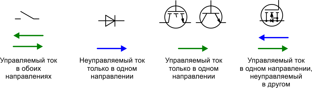

Сегодня в качестве силовых ключей из доступной элементной базы можно использовать механические контакты (например, контакты реле), полупроводниковые диоды, биполярные транзисторы, MOSFET и IGBT (Рисунок 1).
Импульсное преобразование переменного тока
Рисунок 1. Протекание тока в силовых элементах.
Диоды, биполярные транзисторы и IGBT пропускают ток только в одном направлении, причем диод – это неуправляемый элемент. Поэтому в качестве самостоятельных ключей АС/АС конверторов эти приборы использовать нельзя. Проводящий канал MOSFET пропускает ток в обоих направлениях, а его сопротивление определяется напряжением между затвором и истоком. Теоретически, MOSFET вполне подходит для преобразования переменного тока. Однако наличие в этих приборах паразитного диода приводит к тому, что для одного из направлений ток невозможно блокировать. Таким образом, единственными элементами, которые можно использовать для ключей АС/АС конвертора, остаются механические контакты. Они могут, как пропускать ток, так и блокировать его протекание в любом направлении. Но механические контакты физически не могут переключаться с высокой частотой, имеют низкую надежность, высокий уровень шума и много других недостатков, из-за которых в современных преобразователях они не применяются.
В результате, ни один из приборов, показанных на Рисунке 1, в качестве полноценного самостоятельного силового ключа АС/АС конвертора использовать нельзя, поэтому в преобразователях переменного напряжения силовые ключи представляет собой комбинацию из нескольких полупроводниковых приборов (Рисунок 2). Аналогичные схемы используются в матричных преобразователях и подробно описаны в [5].

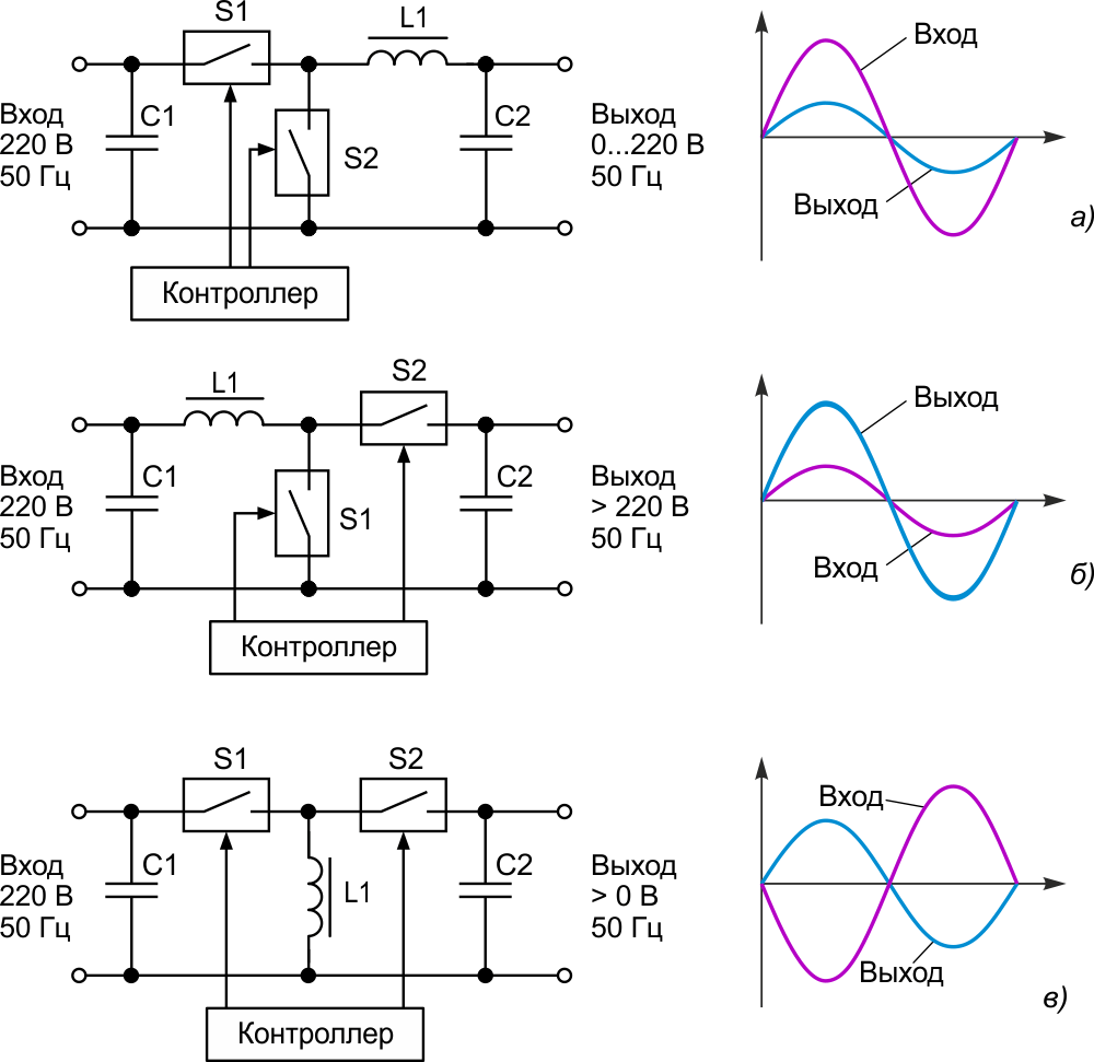

Рисунок 3. Понижающий (а), повышающий (б) и инвертирующий (в) АС/АС конверторы.
Из приведенных решений наибольший интерес представляет схема Рисунка 2в, поскольку в ней один драйвер может управлять двумя транзисторами, в качестве которых из-за меньших потерь на управление лучше использовать MOSFET или IGBT. При использовании MOSFET, если падение напряжения на открытом канале меньше прямого напряжения на диоде, ток будет проходить только через каналы транзисторов, а диод в процессе преобразования принимать участия не будет. Для ключей на основе IGBT можно использовать приборы со встроенным антипараллельным диодом. Это позволяет уменьшить количество корпусов и упростить разводку платы, хотя при этом ухудшается охлаждение кристаллов. При выборе IGBT со встроенным диодом необходимо обращать внимание также на тепловое сопротивление переход-корпус диода – оно должно быть соизмеримо с аналогичным сопротивлением транзистора, потому что в некоторых приборах диод может иметь в несколько раз большее тепловое сопротивление, чем транзистор.
Для построения АС/АС конвертора можно взять любую схему DC/DC преобразователя, исключить полярные элементы, а в качестве традиционных транзисторов и диодов использовать управляемые двунаправленные силовые ключи, показанные на Рисунке 2. В качестве примера на Рисунке 3 приведены схемы классических (базовых) АС/АС конверторов понижающего, повышающего и инвертирующего типов. При преобразовании переменного тока они будут выполнять те же функции: понижать, повышать и инвертировать величину входного напряжения.
