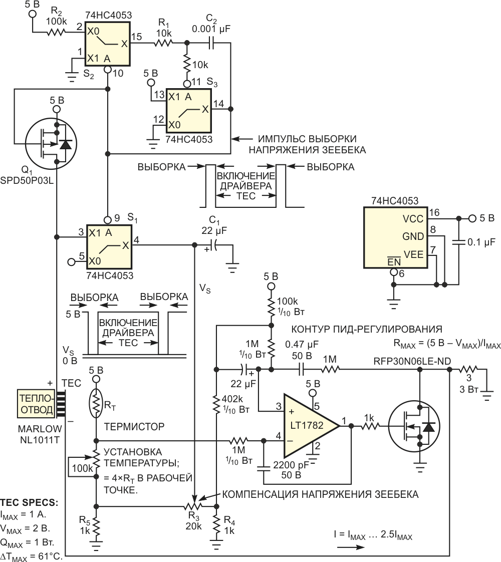

Системы терморегулирования на основе TEC (термоэлектрические охладители) часто имеют невысокую устойчивость. Причинами этого являются тепловые свойства системы, а не характеристики управляющей электроники. На реальные системы регулирования температуры влияют ненулевые тепловые сопротивления на путях теплопередачи между ТЕС, тепловая нагрузка, которая является объектом терморегулирования, датчик температуры – например, термистор, и температура окружающей среды.
Если соотношения этих сопротивлений не сбалансированы, то даже идеальный баланс с температурой датчика не означает адекватной стабильности температуры нагрузки. Схема на Рисунке 1 обеспечивает такую термоэлектрическую конструкцию, которая непосредственно измеряет тепловой поток, проходящий через TEC, а затем для лучшей оценки и устранения влияния тепловых сопротивлений использует дополнительное измерение. Работа схемы основана на том факте, что общее напряжение, которое вырабатывает каждый ТЕС, представляет собой сумму двух компонентов: омического компонента, пропорционального управляющему току, и напряжения Зеебека VS, пропорционального разности температур между поверхностями TEC и, следовательно, пропорционального тепловому потоку.
В этой схеме ток возбуждения переключается в ноль приблизительно каждые 100 мкс, что определяется асимметричной формой импульса выборки, который генерирует мультивибратор S2/S3. Каждый импульс выборки выключает транзистор Q1, который изолирует напряжение Зеебека и разрешает его выборку через ключ S1 и хранение на конденсаторе C1. Коэффициент заполнения импульсов выборки, задаваемый отношением сопротивлений резисторов R1 и R2, составляет менее 10%, что позволяет избежать значительного снижения эффективности работы драйвера ТЕС.
Точное управление температурой с помощью выборок напряжения Зеебека
Рисунок 1. Для обеспечения устойчивого управления температурой с реальными радиаторами и термопарами
эта схема периодически выключает ток возбуждения термоэлектрического охладителя, чтобы
измерить напряжение Зеебека и сохранить его в накопительном конденсаторе.
Чтобы обеспечить наилучшую устойчивость, полученный сигнал Зеебека подается на схему регулируемого моста R3/R4/R5, которая эмпирически определяет коэффициент обратной связи для полярности и амплитуды. При правильной регулировке моста подавление отклонения можно сделать практически идеальным в широком диапазоне температур окружающей среды. Показанная на Рисунке 1 схема управления TEC является производной от предыдущего проекта, поскольку облегчает реализацию выборки напряжения Зеебека (cм. предыдущую статью в этом выпуске журнала). Однако вы можете адаптировать схему выборки напряжения Зеебека практически к любой топологии драйвера TEC. Вы можете дополнительно улучшить схему на Рисунке 1, используя для моста R3/R4/R5 энергонезависимые программируемые резисторы и автоматически оптимизируя подавление отклонения. Одним из привлекательных вариантов является семейство монолитных резисторов Rejustor компании Microbridge Technologies.

  • В профиле Stephen Woodward на EDN пишут, что он "аналоговый динозавр". Мысль конечно здоровая использовать термоэлектрический модуль как датчик температуры. У меня подобная, именно подобная идея возникла пару лет назад, когда потребовалось изготовить печь для закалки длинных заготовок. По конструкции это была 2-х метровая труба нержавейки диаметром дюйма 4 , с намотанным нихромом. С сопутствующей керамикой и изоляцией, и теплоизоляцией конечно. Нагреватели рассчитал так, чтобы равномерно нагрузить три фазы по 3кВт. За 40 минут такая печь разгоняется до 1000 градусов и в общем очень даже ничего. Печь делал по всем правилам, спирали в керамике, футеровка, снаружи легкий корпус. Так вот оказалось, что при нагреве термоЭДС на стенках (!) так высока, что даже заземлённый корпус бьется нешуточно. Пришлось дополнительно обмотать снаружи асботканью на всякий случай. И ток потребления тоже немного чудит. Т.е. при нагреве есть чотко выраженные диапазоны температур, в которых ток понижается, или повышается. Одновременно по всем трём фазам. И вот была мысль отказаться от ТРМа с термопарой, и следить каким-то образом за термо-эдс или за током. Величина последнего точно коррелирует с температурой внутри.
  • Простите, но не понял. Между какими элементами Вашей конструкции создаётся термо ЭДС? То что бьётся током, это точно [B]термо ЭДС[/B]? В обозреваемой статье понятно: на концах Пельтье.
  • Интересно, откуда может появиться ощутимая термо-ЭДС? Нихром - почти та же нержавейка. С наилучших термопар эдс получается с хренову душу, а тут аж "бьётся"! Пахнет шнобелевкой! Есть повод!
  • Элементарно - пробой на корпус при нагреве. Мегометром меряли в нагретом состоянии?
  • Предполагаю, это напряжение накапливалось на корпусе трубы из-за ёмкости между нагревателем и трубой. И напряжение это не стекало на землю из-за отличной изоляции и низкой влажности при высокой температуре. Если я прав в своём предположении, то избавиться от накопления электричества на трубе можно было, иначе расположив точки подключения нагревателей. Ну и заземлением конечно от него легко избавиться. zznik, а я вот не понимаю Ваших элементарных вещей. Это по какой причине нагрев способствует электрическому пробою? Притом что antonydublin написал: [I]"с намотанным нихромом. С сопутствующей керамикой и изоляцией"[/I]. Уж наверно не тяп ляп конструкцию изготавливал.
  • Ну, это - в школу. Хотябы вот[URL="http://phasad.ru/13.php"]http://phasad.ru/13.php[/URL] И вот[URL="http://ellectrolab.ru/timetable/obshchedomovye-elektricheskie-plity/"]http://ellectrolab.ru/timetable/obshchedomovye-elektricheskie-plity/[/URL]
  • Каюсь, плохо учился. Посмотрел примерные графики зависимости пробивного напряжения от температуры. Зависимость впечатляет.
