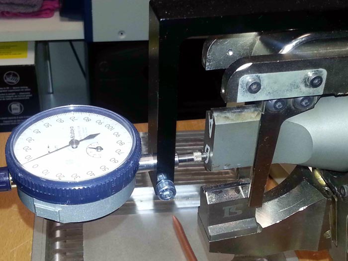

В данном проекте ставилась задача автоматизации процесса измерения амплитуды вибрации рабочего конца сонотрода в установке для ультразвуковой сварки металлов. Во время сварки сонотрод совершает колебания с частотой около 20 кГц и амплитудой от 20 до 40 микрон.
Механический ИТЧ при измерении амплитуды колебаний сонотрода.
Рисунок 1. Механический ИТЧ при измерении амплитуды
Изначально для измерения амплитуды вибрации сонотрода использовался механический ИЧТ (Рисунок 1). Во время сварки отмечалось максимальное отклонение стрелки, и затем из этого значения вычиталось показание прибора в состоянии покоя. Разница этих двух значений и равна амплитуде колебаний сонотрода.

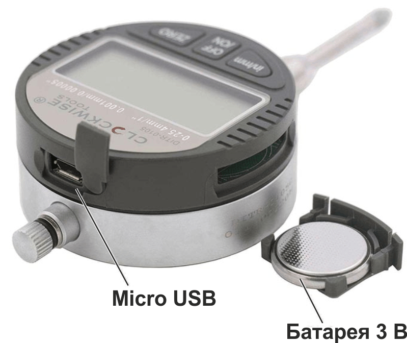

Рисунок 2. Электронный ИТЧ типа ClockwiseTools DITR-0105.

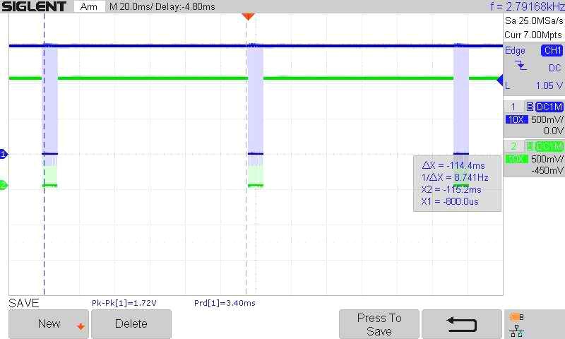

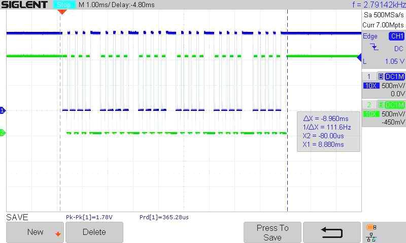

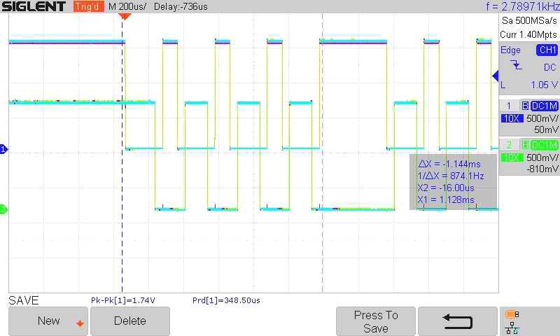

В данном проекте был использован цифровой ИЧТ типа ClockwiseTools DITR-0105, показанный на Рисунке 2. Прибор имеет ЖКИ для отображения результатов измерения и последовательный интерфейс для вывода данных. В процессе работы с ИЧТ выяснилось, что выходной порт имеет три линии – землю GRND, линию данных DT и линию синхронизации CLK. Осциллограммы сигналов на этих линиях показаны на Рисунках 3, 4 и 5.
Один полный пакет данных ИТЧ.
Рисунок 3. Один полный пакет данных ИТЧ.
Несколько пакетов данный на выходе ИТЧ.
Рисунок 4. Несколько пакетов данный на выходе ИТЧ.
Несколько бит данных на выходе ИТЧ.
Рисунок 5. Несколько бит данных на выходе ИТЧ.

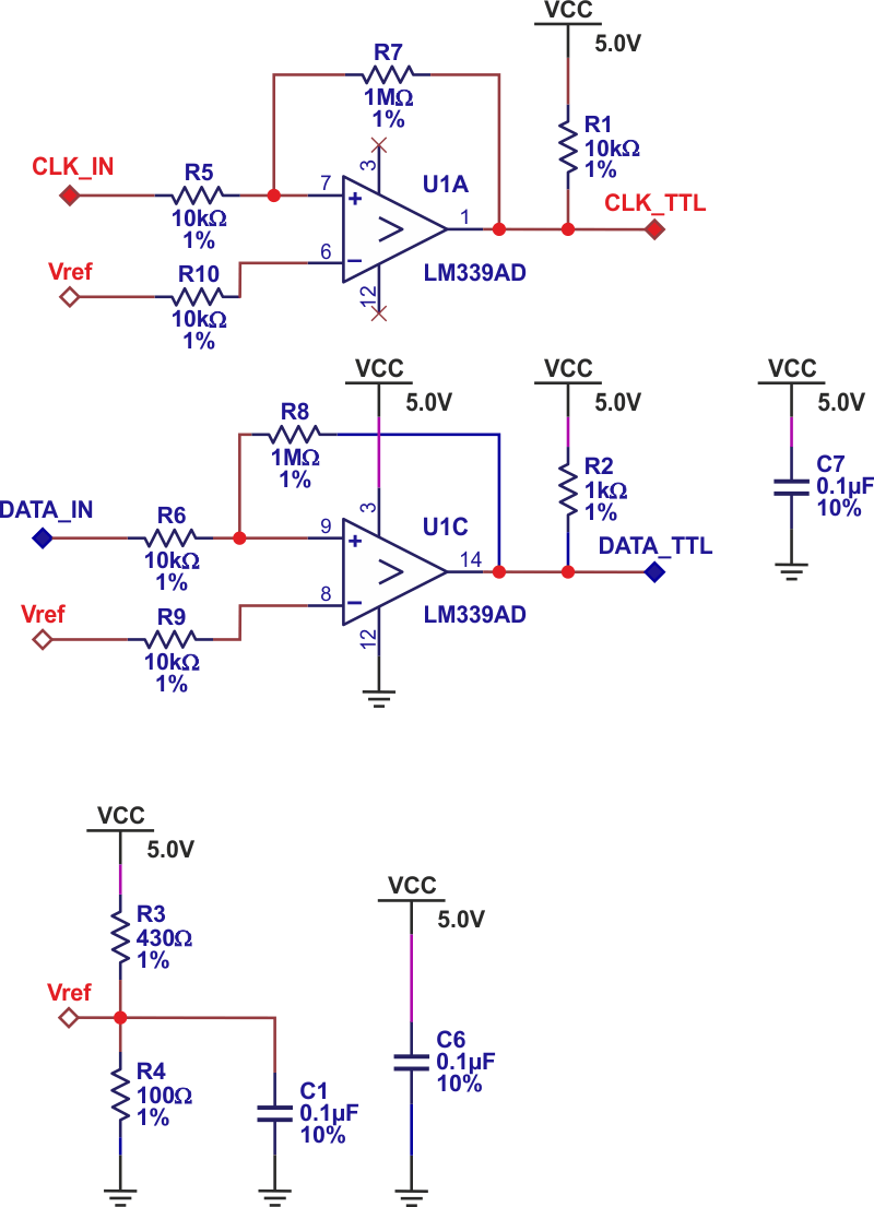

Первая проблема была решена с помощью преобразователя уровней, формирующего сигналы TTL для подачи их на цифровые входы микроконтроллера (МК).

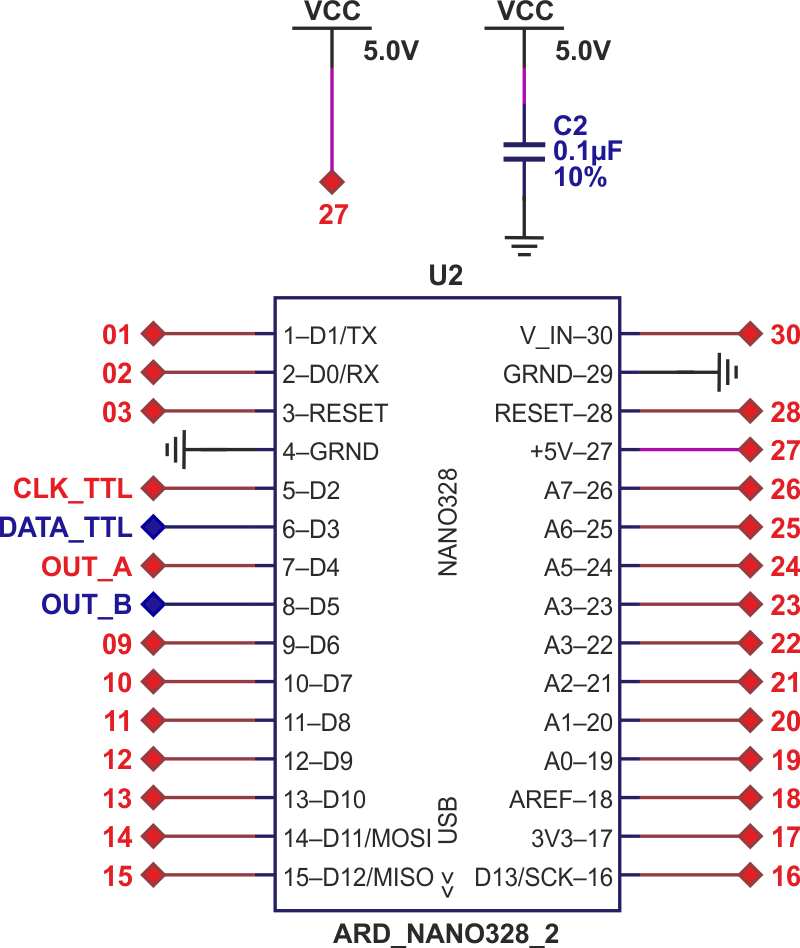

Для решения второй проблемы используется МК (Arduino Nano), который принимает TTL сигналы, обрабатывает их и формирует выходные данные в формате RS-232. (Точнее, логический формат выходных данных – это RS-232, но физически сигналы поступают на вход ПК через стандартный порт USB).
Сначала остановимся подробнее на первой проблеме. Как уже отмечалось выше, входные сигналы имеют уровни 0 и 1.5 В. Для формирования сигналов ТТЛ уровня была применена схема на основе компаратора LM339 (использовались два канала из четырех). Один канал обрабатывает сигнал DT, второй – CLK. Принцип работы схемы прост – на отрицательные входы обоих компараторов подается опорное напряжение величиной примерно +1 В. На положительные входы поступают сигналы с ИЧТ. Выходы компаратора повторяют изменения входных сигналов, но уже с уровнями ТТЛ. Эти выходные ТТЛ сигналы подаются на цифровые входы МП для дальнейшей обработки.
Аналоговая часть проекта.
Рисунок 6. Аналоговая часть проекта.

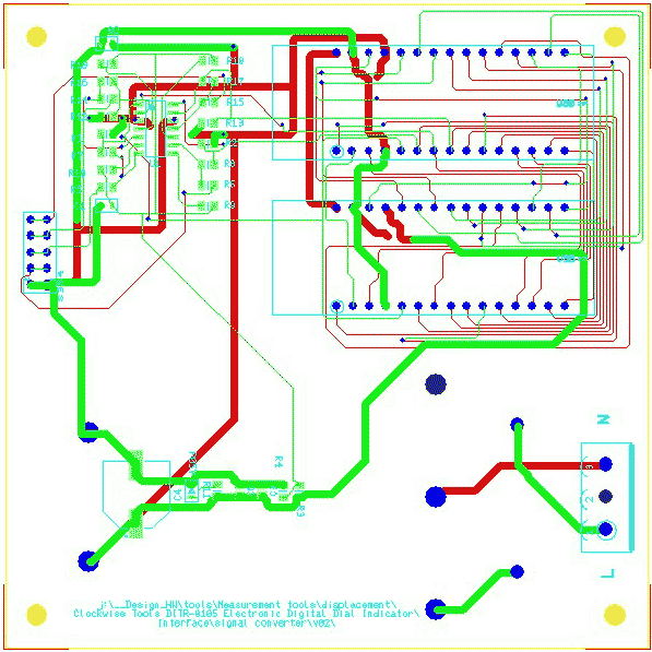

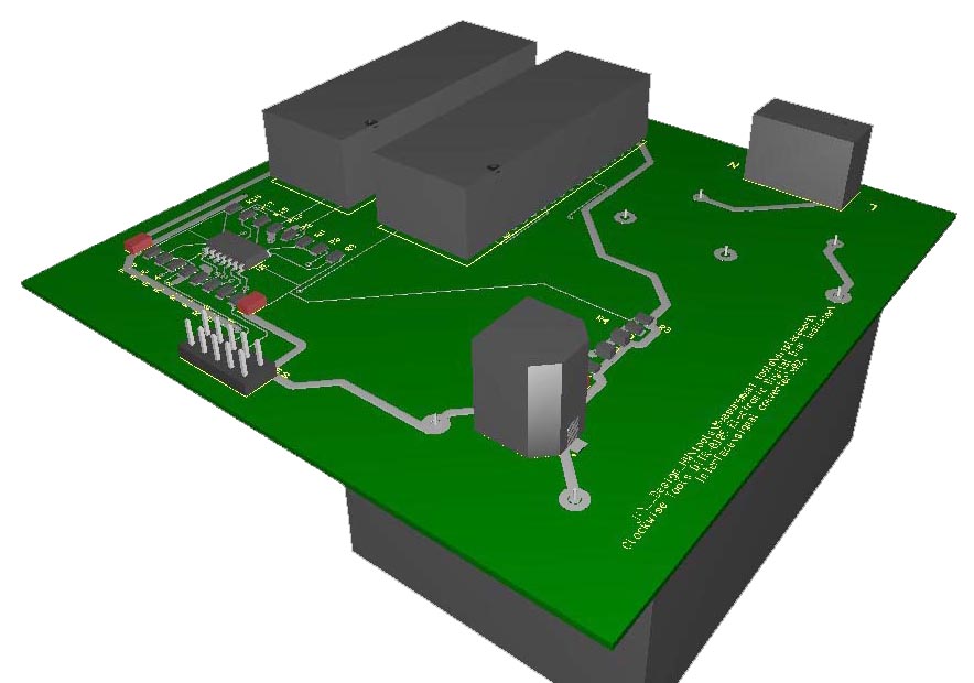

Электроника проекта условно разделена на три блока. Их схемы изображены на Рисунках 6, 7 и 8. Печатная плата показана на Рисунке 9, а внешний вид – на Рисунке 10. Файлы Gerber можно скачать по ссылке в конце статьи.
Печатная плата проекта (верхний слой зеленый, нижний - красный).
Рисунок 9. Печатная плата проекта (верхний слой зеленый, нижний – красный).
Трехмерная модель модуля.
Рисунок 10. Трехмерная модель модуля.
Заметим, что в проекте есть несколько компонентов, которые в данной версии не используются и включены в схему только для будущего использования. Это третий и четвертый компараторы (U1B и U1D), а также резисторы R12 … R19.
Кроме того, в проект добавлен второй МК, чтобы иметь на печатной плате дубликаты всех выводов микроконтроллера для удобства отладки.
Все эти дополнительные компоненты являются частью проекта печатной платы и файлов Gerber, но в данном проекте не используются и не устанавливались.
Обработка входных сигналов и формирование выходных данных в формате RS-232 была выполнена с использованием Arduino Nano и программы на языке C++.

При анализе входных импульсов выяснилось следующее:
  • Данные поступают в последовательном коде;
  • Пакеты поступают с частотой примерно 10 Гц;
  • Длина одного пакета 9 мс;
  • Чтение линии DT происходит по переднему фронту сигнала CLK;
  • Биты собраны в группы по 4, и таких групп в пакете 6; таким образом, полный пакет данных содержит 24 бита;
  • Младший бит приходит первым, старший – последним;
  • Первые 16 бит содержат двоичный код результата измерения, последние 8 бит содержат информацию о знаке результата (бит 20) и о единицах измерения (бит 23).

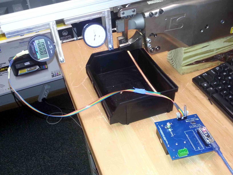

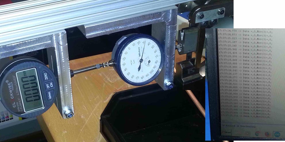

Результаты реализации проекта показаны на Рисунках 11 и 12.
Измерительная установка в сборе.
Рисунок 11. Измерительная установка в сборе.
Рисунок 12. Проект в действии: измерения отклонения и данные на экране ПК.
