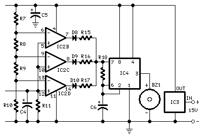

Принципиальная схема:
Park-Aid Modification
Перечень компонентов:
R15
Резистор 3.3 кОм ¼ Вт
R16
Резистор 330 кОм ¼ Вт
R17
Резистор 470 кОм ¼ Вт
R18
Резистор 150 кОм ¼ Вт
C6
Электролитический или лавсановый конденсатор 1 мкФ 63 В
D8, D9, D10
Диоды 1N4148 75 В, 150 мА
IC4
Микросхема таймера 555
BZ1
Пьезоизлучатель со встроенным генераторм 3 кГц
Назначение устройства:
Модификация схемы разработана для тех, кто предпочитает звуковую сигнализацию необходимости смотреть за включением светодиодов.
Работа схемы:
Базовая схема Ассистента для парковки автомобилей в целом сохранена, но входными выводами компараторов IC2B, IC2C и IC2D теперь являются инвертирующие входы, а светодиоды D5, D6 и D7 и резисторы R12, R13, R14 удалены. Выходы микросхем IC2B, IC2C и IC2D через диоды D8, D9 и D10 подключают резисторы R15, R16 и R17, соответственно, ко входу микросхемы IC4 таймера 555, меняя постоянную времени собранного на этом таймере низкочастотного генератора.
Пьезоизлучатель начинает подавать звуковые сигналы примерно 2 раза в секунду, когда расстояние от бампера до стены сократится приблизительно до 20 см, 3 раза в секунду при расстоянии порядка 10 см, и более 4 раз в секунду, если расстояние станет 6 см или меньше.

  • Ознакомился с обеими вариантами схемы, надо подумать об увеличении радиуса действия. А в общем, на мой взгляд схема стоящая. СПАСИБО.
