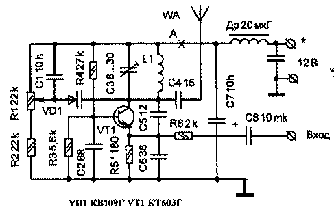

Передатчик видеосигнала
Передатчик предназначен для амплитудно-частотной модуляции видеосигнала с видеоаппаратуры (видеокамер, тюнеров, магнитофонов, персональных компьютеров и т. д.) на телевизионный приемник. Передатчик подключают непосредственно к видеоаппарату, что исключает необходимость иметь видеовход на телевизионном приемнике.
Совместив такой передатчик с бескорпусной видеокамерой, нетрудно получить установку для беспроводного видеонаблюдения, а для экономичной работы батарей питания рекомендуется совместить это устройство с инфракрасным детектором присутствия, серийно выпускающимся многими зарубежными фирмами и стоящим относительно недорого, например детектором "REFLEX" фирмы "ТЕХЕСОМ" способном улавливать Постороннее вмешательство, устойчив на ложное срабатывание, электромагнитное и радиочастотное излучение.
Дополнив схему видеопередатчика усилителем высокой частоты, выполненном на одном транзисторе типа КТ325, можно увеличить выходную мощность передатчика, и соответственно дальность беспроводной связи с телевизионным тюнером.
Принципиальная схема передатчика содержит один транзистор VT 1 типа КТ 603 Г. Передатчик настраивают на частоту одного из свободных от телевизионного вещания каналов (например, 1....5 канал). Подстройка осуществляется с помощью подстроечного конденсатора С 4, которым добиваются захвата немодулированного сигнала. Точная настройка передатчика производится резистором R1. Сигнал от видеоприбора подается на вход передатчика в цепь эмиттера транзистора через резистор R6 и конденсатор С9.
Промодулированный видеосигнал с коллектора поступает на колебательный контур L1 С4 в антенну. Ток в точке А подбирается в пределах 30....35 ма.
Правильно собранный передатчик работает сразу. В случае отсутствия генерации необходимо проверить напряжение на эмиттере транзистора VT1, причем напряжение на нем должно отличаться от напряжения на базе на 1...2 В в большую сторону.
Передатчик следует питать от стабилизированного источника питания. Антенна должна иметь жесткую конструкцию, например типа телескопической.
Вместо транзистора КТ603 можно использовать КТ608Б или другой, с подходящими параметрами.
Передатчик желательно поместить в экран с целью уменьшения помех.
  • похоже опечатка // вход С8 R6 //
  • Схема на 1-5 ТВ каналы . Использование затруднят габариты передающей и приёмной антены. Повторять схему нетсоит, имеются варианты на более высокие частоты (открытого радиодиапазона). Кроме того широкий выбор видеокамер наблюдения с радиоканалом.
  • Тем более, что указанные телеканалы в моём городе, кроме 4-го, заняты телевидением.
  • как я понял не стоит собирать эту схему,так как она не эффективна в работе
  • опечатка или с8 с9
  • с8 с9 бывает:)
  • Убивать с рогатки за такие публикации надо. [I]Подстройка осуществляется с помощью подстроечного конденсатора С4, которым добиваются захвата немодулированного сигнала. Сигнал от видеоприбора подается на вход передатчика в цепь эмиттера транзистора через резистор R6 и конденсатор С9.[/I] Конденсатор С4 не подстроечный и слабо влияет на частоту колебаний. за такую небрежность следовало бы распечатать статью и натереть твердой копией афтару рыло за неуважение к читателям. [I]Принципиальная схема передатчика содержит один транзистор VT 1 типа КТ 603 Г. [/I] Блеать, я не слепой. [I]Передатчик предназначен для [U]амплитудно-частотной модуляции [/U]видеосигнала с видеоаппаратуры (видеокамер, тюнеров, магнитофонов, персональных компьютеров и т. д.) на телевизионный приемник. Передатчик подключают непосредственно к видеоаппарату, [U]что исключает необходимость иметь видеовход на телевизионном приемнике.[/U][/I] А это шозах? Схема убогая и результат будет соотвествующим, если повезет и он будет. Две боковые полосы засрут все вокруг.
