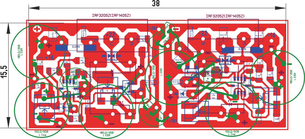

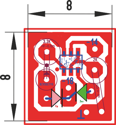

Разводка платы стабилизаторов (Рисунок 8а) и платы индикации (Рисунок 8б) сделана автором с помощью программы Sprint LayOut 6.0, a технология изготовления фотошаблонов и самих плат с высоким разрешением своими силами подробно описана в статьях автора [1], [2]. Как видно из Рисунка 8, платы получились миниатюрного размера. Компоненты для поверхностного монтажа расположены на стороне дорожек и обозначены синим цветом. Компоненты навесного монтажа расположены с обратной стороны и обозначены коричневым и зеленым цветом. Файл с разводкой плат в формате *.lay6 доступен для загрузки по ссылке в конце статьи.
Разводка плат стабилизатора (а) и индикации (б). Разводка плат стабилизатора (а) и индикации (б).
а) б)
Рисунок 8. Разводка плат стабилизатора (а) и индикации (б).

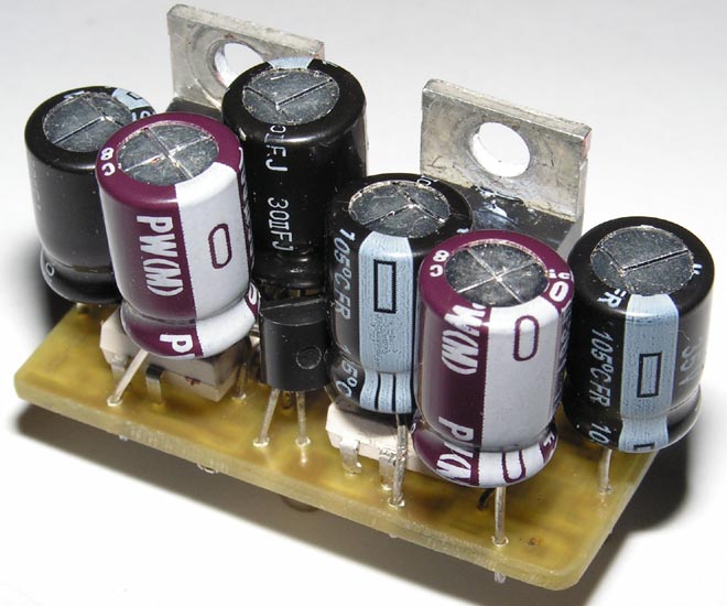

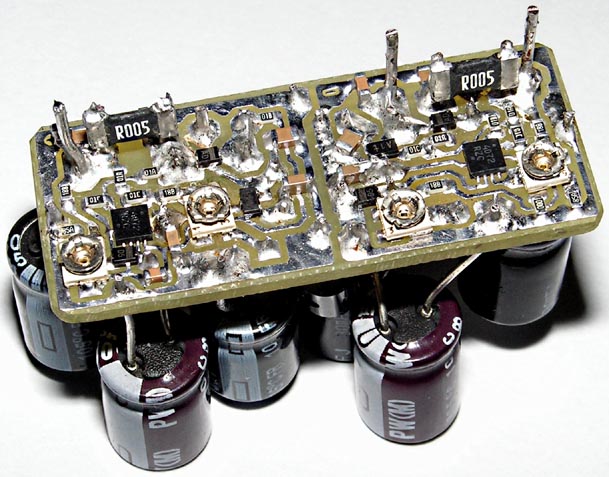

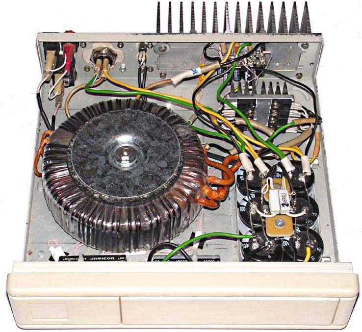

На Рисунке 9 показаны фотографии платы стабилизатора с обеих сторон, а на Рисунке 10 – фотографии источника питания (в котором использован описываемый стабилизатор) со снятой верхней крышкой металлического корпуса (Рисунок 10а) и в сборе (Рисунок 10б). Плата стабилизатора не имеет крепежных отверстий, поскольку держится на достаточно прочных выводах транзисторов. Оба транзистора прикручены винтами М2.5 к радиатору через керамические изолирующие прокладки и втулки с использованием теплопроводной пасты КПТ-8. Этот радиатор закреплен на задней стенке корпуса. Выпрямительные диоды без изоляционных прокладок установлены на игольчатом радиаторе, прикрепленном к днищу корпуса уголком. Трансформатор закреплен на днище корпуса стандартным способом – с помощью чашки и болта М8 с гайкой. Чтобы корпус не прогибался от усилия прижима трансформатора, на его днище с внешней стороны (под трансформатором) установлена стальная пластина 100×100 мм толщиной 2.5 мм с отверстием в середине, через которое пропущен болт. Электролитические конденсаторы укреплены на днище корпуса. Цементные резисторы номиналом 6.8 Ом мощностью 2 Вт, через которые разряжаются электролитические конденсаторы, установлены на стеклотекстолитовой пластине, прижимающей конденсаторы к днищу. Эти резисторы соединены проводами с кнопками, расположенными на задней стенке корпуса (зеленого и красного цвета, Рисунок 11). Розетка, к которой подключается кабель с напряжением ~220 В, выключатель питания, предохранитель и выходной силовой разъем, к которому подключен силовой кабель, также расположены на задней стенке корпуса. Подключение силового кабеля к УМЗЧ хорошо видно на Рисунке 11. Оба индикаторных светодиода установлены слева на лицевой поверхности корпуса (они хорошо видны на Рисунке 10б). Плата индикации привернута к обратной стороне лицевой поверхности корпуса. Корпус снабжен четырьмя резиновыми ножками.
Плата стабилизатора: Плата стабилизатора:
а) б)
Рисунок 9. Плата стабилизатора:
а – вид со стороны дорожек,
б – вид с обратной стороны.​

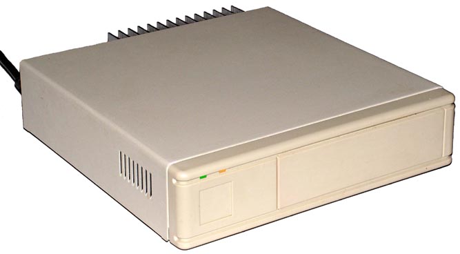

ИП в корпусе ИП в корпусе
а) б)
Рисунок 10. ИП в корпусе:
а – без верхней крышки,
б – в сборе.

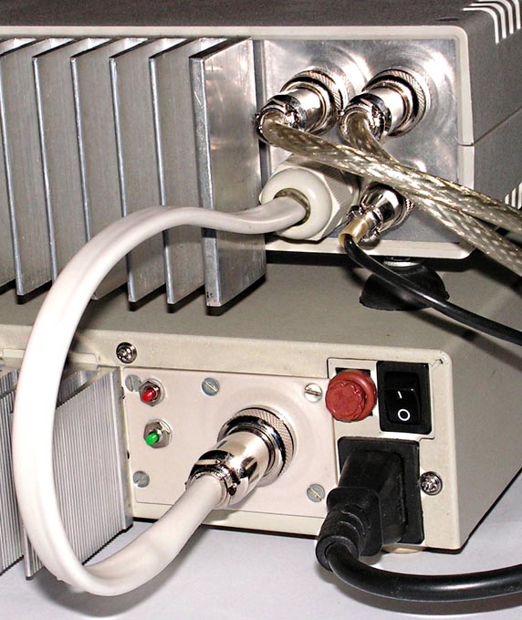

Фрагмент задней стенки ИП.
Рисунок 11. Фрагмент задней стенки ИП.

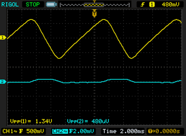

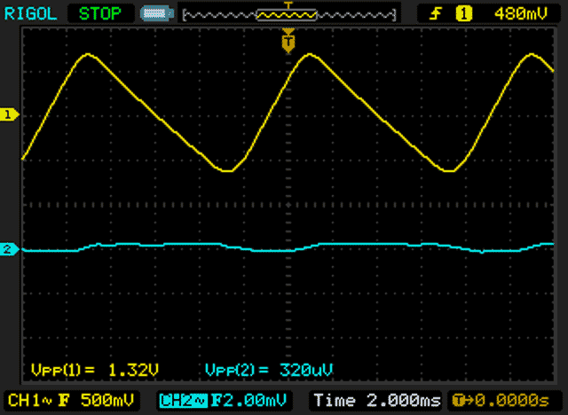

Из осциллограмм напряжений, снятых современным двухканальным цифровым осциллографом (Рисунок 12), можно почерпнуть следующую информацию. Вертикальное разрешение 1-го канала с закрытым входом (AC) составляет 0.5 В/деление (надпись желтого цвета в левой нижней части картинки «CH1 ~ F 500 mV»), 2-го канала – 2 мВ/деление (надпись цвета морской волны «CH2 ~ F 2.00 mV»), горизонтальное разрешение составляет 2 мс/деление (надпись серого цвета «Time 2.000 ms»).  Осциллограммы сняты при токе нагрузки в районе 9.5 А, о чем косвенно свидетельствуют достаточно высокий размах пульсаций (от пика до пика) входного напряжения стабилизатора положительного напряжения +14 В, составляющий 1.32 В (надпись желтого цвета «Vpp(1)= 1.32V» в левой нижней части осциллограммы Рисунок 12а) и такой же высокий размах пульсаций входного напряжения стабилизатора отрицательного напряжения –14 В, составляющий 1.34 В (надпись желтого цвета «Vpp(1)= 1.34V» в левой нижней части осциллограммы Рисунок 12б).
Осциллограммы пульсаций входных Осциллограммы пульсаций входных
а) б)
Рисунок 12. Осциллограммы пульсаций входных (канал 1, желтый) и выходных (канал 2,
цвет морской волны) напряжений стабилизаторов:
a – +14 В («–14 В» выходного разъема ИП),
б  – -14 В («+14 В» выходного разъема ИП).
Размах пульсаций выходного напряжения стабилизаторов получился настолько низким и измеряемым уже в микровольтах, что вначале автору даже не удалось синхронизировать его сигнал, в связи с чем синхронизация была осуществлена по относительно высокому размаху входного напряжения, то есть по 1-му каналу. И только после этого были получены четкие осциллограммы пульсаций выходного напряжения стабилизаторов, размах которых от пика до пика, соответственно, составил: для UВЫХ = +14 В – 320 мкВ (надпись цвета морской волны «Vpp(2)= 320 uV» в середине нижней части осциллограммы Рисунок 12а) и для UВЫХ = –14 В – чуть больше – 480 мкВ (надпись цвета морской волны «Vpp(2)= 480 uV» в середине нижней части осциллограммы Рисунок 12б). Вначале автор не поверил своим глазам, поскольку такой ультранизкий размах пульсаций выходного напряжения стабилизаторов при токе 9.5 А автору никогда не удавалось получить. На всякий случай автор поменял щупы осциллографа местами, а также проверил, не установлен ли аттенюатор щупов на «×10» вместо «×1». Но нет, все осталось по-прежнему, и осциллограммы показали то же самое. Значит, так оно и есть.
Подсчитаем, во сколько раз размах пульсаций выходного напряжения ниже размаха пульсаций входного. Для этого возьмем минимум размаха пульсаций входного напряжения из 1.32 В (Рисунок 12а) и 1.34 В (Рисунок 12б), то есть 1.32 В и разделим его на заведомо больший максимум размаха пульсаций выходного напряжения, то есть 0.5 мВ. Получим: 1320 мВ/0.5 мВ = 2640 раз или 68.4 дБ. Другими словами, подавление стабилизаторами пульсаций входного напряжения составляет не менее 68 дБ. На взгляд автора, это достаточно высокий показатель.
