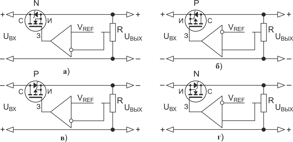

На Рисунке 1 показаны четыре варианта упрощенных схем стабилизаторов на базе ОУ и мощных полевых транзисторов.
Упрощенные схемы стабилизаторов положительного (а, б) и отрицательного (в, г) напряжений.
Рисунок 1. Упрощенные схемы стабилизаторов положительного
Принцип действия стабилизатора на Рисунке 1а заключается в следующем. На сток n-канального полевого транзистора подается входное напряжение UВХ, а стабилизированное выходное напряжение UВЫХ снимается с истока, потенциал которого всегда ниже потенциала стока. Таким образом, в этой схеме транзистор работает в штатном режиме. ОУ сравнивает образцовое напряжение VREF, поданное на его неинвертирующий вход, с частью выходного, снятого с делителя R, поданного на его инвертирующий вход, и равного VREF при заданном UВЫХ. Своим выходным напряжением ОУ воздействует на затвор транзистора таким образом, чтобы напряжение, снятое с делителя, всегда равнялось бы VREF независимо от входного напряжения и тока нагрузки. Например, при увеличении тока нагрузки выходное напряжение падает, в связи с чем падает и напряжение, снятое с делителя, а поскольку оно подано на инвертирующий вход ОУ, выходное напряжение ОУ увеличивается, отчего потенциал затвора повышается, и транзистор приоткрывается, восстанавливая выходное напряжение до прежнего уровня. Особенностью и основным недостатком этой схемы является тот факт, что напряжение затвора, при котором транзистор начинает открываться, всегда выше напряжения истока на 2 – 5 В. Поэтому, если положительное напряжение питания ОУ взято с входного напряжения, то оно должно быть всегда выше входного еще на несколько вольт, то есть еще на несколько вольт больше, чем 2 – 5 В, что недопустимо много. Но если другого напряжения, кроме входного, нет, то этой схемой пользоваться просто нельзя. А если есть? Тогда можно (и нужно!), и это как раз является одной из особенностей описываемых в статье стабилизаторов. Преимуществом схемы является использование в ней мощного n-канального полевого транзистора, который при прочих равных условиях в 2 – 5 раз дешевле p-канального. Кроме того, мощные n-канальные транзисторы в несколько раз более распространены, чем p-канальные и, наконец, n-канальные транзисторы по некоторым параметрам имеют недостижимые p-канальными транзисторами характеристики. Например, ультранизкого сопротивления открытого канала, доходящего до 2.4 мОм (IRFB3206), или огромной крутизны, минимальное значение которой 230 См (IRFB3306), у p-канальных транзисторов просто не бывает. Хотя по стоимости (около 1$) эти транзисторы (IRFB3206, IRFB3306) не превышают стоимости самых современных p-канальных транзисторов.
На Рисунке 1в показана упрощенная схема стабилизатора отрицательного напряжения, которая является «зеркальной» по отношению к схеме Рисунок 1а и работает аналогично (только для отрицательного напряжения), поэтому, на взгляд автора, в объяснении не нуждается. Дополнительным недостатком этой схемы является использование в ней p-канального полевого транзистора.
На Рисунке 1б показана еще одна схема стабилизатора положительного напряжения. В схеме используется p-канальный транзистор, который «перевернут» по сравнению со схемой Рисунок 1а, то есть входное напряжение подается на исток, а выходное снимается со стока. Поскольку выходное напряжение всегда ниже входного, и потенциал стока всегда отрицателен по отношению к истоку, транзистор здесь работает в штатном режиме. Однако логика работы этого стабилизатора иная. Как видно из схемы, образцовое напряжение VREF подается на инвертирующий вход ОУ, а часть входного, снятого с делителя R, – на неинвертирующий. При возрастании тока нагрузки выходное напряжение падает, отчего падает и напряжение, снятое с делителя, а поскольку оно подано на неинвертирующий вход ОУ, его выходное напряжение, поданное на затвор транзистора, снижается, то есть становится более отрицательным по отношению к истоку, поэтому транзистор приоткрывается, восстанавливая выходное напряжение до прежнего уровня. Основным достоинством схемы является тот факт, что напряжение, подаваемое на затвор, всегда ниже напряжения истока (то есть входного напряжения) на вышеупомянутые 2 – 5 В, поэтому, если положительное напряжение питания ОУ взять с входного напряжения, эта схема будет работать, поскольку подать на затвор напряжение на 2 – 5 В ниже входного для ОУ «не составит никакого труда». Другими словами, ОУ легко открывает транзистор. Однако для закрытия транзистора на затвор требуется подать нулевое напряжение по отношению к истоку, то есть близкое к входному напряжению (или к положительному напряжению питания ОУ). Не каждый ОУ на это способен. Стандартный ОУ (не rail-to-rail) может выдать со своего выхода напряжение всегда ниже положительного напряжения питания на 0.8 – 1.5 В. Поэтому, например, при отсутствии нагрузки, когда выходной ток мал и транзистор требуется существенно прикрыть, то есть подать на затвор напряжение близкое к положительному напряжению питания ОУ, а ОУ «не дотягивает» до нужного напряжения, возникает паразитная генерация частотой в несколько килогерц и амплитудой в несколько вольт. Избавиться от этой генерации можно несколькими способами, среди которых, например, подключение к выходу стабилизатора дополнительного нагрузочного резистора (чтобы транзистор не закрывать до конца), увеличение емкости выходных конденсаторов и др. К дополнительным недостаткам схемы можно также отнести применение в ней p-канального полевого транзистора (об этом уже упоминалось).
На Рисунке 1г приведена упрощенная схема стабилизатора отрицательного напряжения, «зеркальная» относительно схемы Рисунок 1б. По той же причине, что и для схемы Рисунок 1в, ее работа объясняться не будет. Однако эта схема по сравнению со схемой Рисунок 1б обладает рядом преимуществ. Во-первых, большинство стандартных ОУ способно воспроизвести выходное напряжение, отличающееся от отрицательного напряжения питания всего на 0.1 В (в том числе и тот ОУ, который используется в настоящей статье – см. далее). Поэтому, если использовать в этой схеме n-канальный транзистор с высоким значением порога открытия, например, IRFB4710, у которого этот порог достигает 5.5 В, то ОУ способен полностью закрыть этот транзистор даже при отсутствии нагрузки. В работах автора [1, 3] как раз и использовалась подобная схема, которая показала неплохой результат работы. Дополнительным преимуществом схемы является использование в ней n-канального транзистора. К недостаткам схемы можно отнести только возможность возникновения паразитной генерации при самых максимальных токах, когда входное напряжение снижается настолько, что не превышает выходное на доли вольта. Но в таком режиме работы, как правило, уже срабатывает защита (если, конечно, она включена в схему), и этот недостаток становится не таким существенным.
Таким образом, из всех четырех упрощенных схем на Рисунке 1 наибольшими преимуществами обладают схемы (а) и (г). При этом, как уже упоминалось, схема (а) неработоспособна, если имеется только одно входное напряжение UВХ, а схема (г) при снижении UВХ до определенного предела (при больших токах) склонна к паразитной генерации частотой в несколько килогерц.
