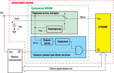

На рисунке 3 приведена структурная схема энергонезависимой памяти ZEROPOWER NVRAM компании STMicroelectronics. Память ZEROPOWER состоит из двух основных блоков: микромощного статического ОЗУ (LPSRAM или Low Power SRAM) и схемы контроля и переключения питания (супервизора). Схема защиты записи при сбоях по питанию исключает потерю и искажение информации при недостаточном напряжении питания микроконтроллера. Супервизор отслеживает напряжение питания статического ОЗУ и при предельно низком допустимом уровне переключает питание с основного источника на резервную литиевую батарею, так как при снижении основного напряжения питания Vcc ниже определенного порогового значения микроконтроллер может работать неустойчиво, что может привести к ошибкам записи или даже потери данных в ОЗУ. Для предотвращения такой нежелательной ситуации схема защиты записи блокирует доступ к ОЗУ и удерживает такое состояние до восстановления основного напряжения питания в допустимых пределах.
Структура микросхем ZEROPOWER NVRAM фирмы STMicroelectronics
Рис. 3. Структура микросхем ZEROPOWER NVRAM фирмы STMicroelectronics

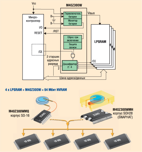

В некоторых случаях требуется гораздо больший объем энергонезависимой памяти, чем содержится в одной микросхеме. Сейчас максимальный объем памяти ZEROPOWER NVRAM, выпускаемой STMicroelectronics, составляет 16 Мбит. Для создания энергонезависимой памяти объемом 64 Мбит STMicroelectronics предлагает использовать четыре микросхемы LPSRAM и специализированный контроллер (супервизор) M40Z300W (напряжение питания от 3,0 до 3,6 В) или M40Z300 (напряжение питания от 4,5 до 5,5 В) с собственным резервным питанием от встроенной литиевой батареи. Это проиллюстрировано на рисунке 4.
Реализация 64 Мбит энергонезависимой памяти из четырех микросхем LPSRAM
Рис. 4. Реализация 64 Мбит энергонезависимой памяти из четырех микросхем LPSRAM
с объемом 16 Мбит

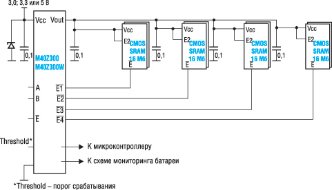

Дополнительное преимущество контроллеров M40Z300 и M40Z300W – наличие наименований с диапазоном рабочих температур от -40°С. Более подробная схема включения M40Z300/M40Z300W и четырех микросхем LPSRAM приведена на рисунке 5.
Схема организации энергонезависимой памяти 64 Мбит из четырех микросхем LPSRAM 16 Мбит
Рис. 5. Схема организации энергонезависимой памяти 64 Мбит из четырех микросхем LPSRAM 16 Мбит
