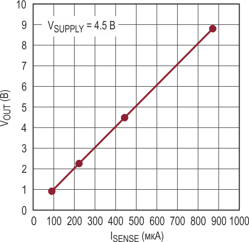

Рисунок 2. Нижняя граница диапазона измерений
ISENSE в увеличенном масштабе.

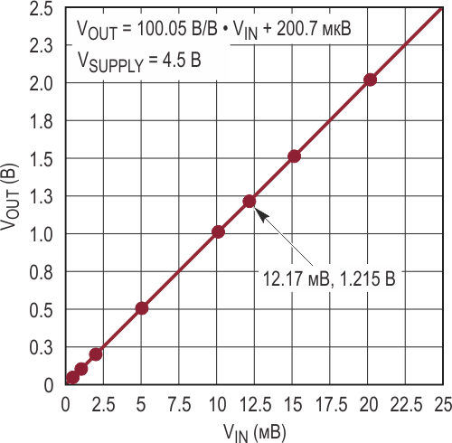

Входное напряжение смещения микросхемы LTC2063 вносит фиксированный ток ошибки, приведенное к входу типовое значение которого равно 10 мкА. При измерении на верхнем пределе полной шкалы 250 мА это приведет к ошибке всего 0.004%. Однако в нижней части шкалы 10 мкА составит уже 10% от тока 100 мкА, но, поскольку смещение постоянно, оно может быть откалибровано. Как показывает Рисунок 3, общее смещение, вносимое микросхемой LTC2063, несогласованными паразитными термопарами и любыми паразитными последовательными входными сопротивлениями составляет всего 2 мкВ.
Прецизионный измеритель тока верхнего плеча
Рисунок 3. Сквозная характеристика преобразования от VIN до VOUT
при минимальном напряжении питания 4.5 В. Деление выходного
смещения 200.7 мкВ на коэффициент усиления напряжения 100.05 В/В
дает напряжение смещения входа 2 мкВ.
Из Рисунка 3 видно, что измеренное усиление 100.05 В/В на 1.28 превышает ожидаемое значение 98.77 В/В, определяемое реальными сопротивлениями RLOAD и RIN. Эта ошибка может быть обусловлена различием температурных коэффициентов RLOAD и RIN. Основным источником погрешности на выходе этой схемы является шум, поэтому решающее значение имеет его снижение путем фильтрации с использованием параллельных конденсаторов большой емкости для сужения шумовой полосы частот и, соответственно, снижения суммарных помех. При частоте среза выходного фильтра 1.5 Гц LTC2063 добавляет примерно 2 мкВ пик-пик приведенных к входу низкочастотных шумов. Дополнительное снижение погрешности, обусловленной шумами, дает усреднение выходного напряжения на максимально возможном интервале времени.

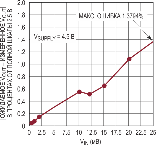

Рисунок 4. Во всем диапазоне измерений ошибка
остается ниже 1.4%.
Общий вклад всех источников ошибок, обсуждавшихся в этом разделе, относительно максимального выходного напряжения 2.5 В, как видно из Рисунка 4, не превышает 1.4%.

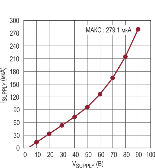

Потребляемый ток
Минимальный ток, требуемый для питания микросхем LT1389 и LTC2063 составляет 2.3 мкА при минимальных значениях напряжения питания VSUPPLY и измеряемого тока ISENSE (4.5 В и 100 мкА), и увеличивается до 280 мкА при максимальных VSUPPLY и ISENSE (90 В и 250 мА) (Рисунок 5). Помимо активных компонентов, ток источника питания VSUPPLY проходит также через транзистор M1. Величина этой составляющей, пропорциональной выходному напряжению, изменяется от 200 нА при выходном напряжении 0.1 мВ (для ISENSE = 100 мкА) до 500 мкА при напряжении 2.5 В (для ISENSE = 250 мА). Таким образом, общий ток потребления, добавляющийся к току ISENSE, изменяется в диапазоне от 2.5 мкА до 780 мкА. Сопротивление RLOAD выбрано равным 5 кОм исходя из типичного значения входного тока АЦП.
Рисунок 5. Потребляемый ток увеличивается с
ростом напряжения питания, но никогда
не превышает 280 мкА.
