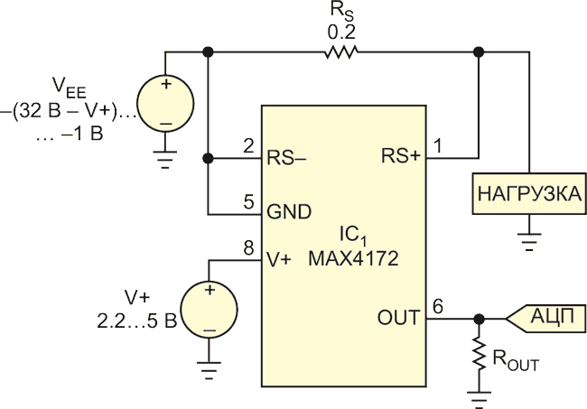

Почти все специализированные токоизмерительные усилители рассчитаны на измерения токов положительной шины, однако вы можете адаптировать такие схемы для контроля отрицательного источника питания (Рисунок 1). Вывод положительного питания V+ соединяется с плюсовой шиной системного питания, а вывод «земли» (GND) подключается к источнику отрицательного напряжения VEE. Такая схема позволяет измерять ток отрицательной шины, представляя результаты в виде положительного напряжения, удобного для внешнего интерфейса, в типичном случае – для аналого-цифрового преобразователя (АЦП). Вывод RS+ токоизмерительного усилителя IC1 соединяется с нагрузкой, а вывод RS– подключается к отрицательному источнику питания. Выходным сигналом микросхемы IC1, выведенным на контакт OUT, является выход токового зеркала, ток которого пропорционален току нагрузки, текущему в шину земли (не в вывод GND усилителя). Выходной резистор ROUT преобразует ток в напряжение, которое затем может быть оцифровано с помощью АЦП.
Выбираем схему BMS для заряда литий-железофосфатных (LiFePO4) аккумуляторов
Датчик тока верхнего плеча измеряет ток отрицательной шины
Рисунок 1. Такое подключение токоизмерительного усилителя позволяет измерять
ток отрицательной шины питания, представляя результат в виде
положительного напряжения для АЦП.
Максимальное выходное напряжение ограничивается насыщением внутренних транзисторов, наступающим при напряжении порядка [(V+) – 1.2 В]. Следовательно, V+ должно превышать выходное напряжение полной шкалы, по крайней мере, на 1.2 В. Если, например, максимальный выходной сигнал равен 1 В, то необходимо, чтобы V+ ≥ 2.2 В. Чтобы не выходить за допустимые границы рабочих напряжений устройства, должны соблюдаться следующие соотношения:
0 ≥ VEE ≥ – (32 – V+),
и
[(V+) – VEE)] ≥ 3 В.

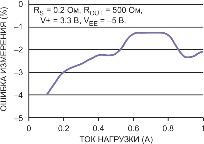

На Рисунке 2 показана зависимость ошибки измерения от тока нагрузки.
Рисунок 2. Ошибка измерения в схеме на Рисунке 1 зависит от тока нагрузки.
