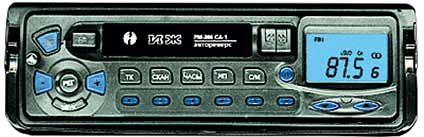

Внешний вид передней панели магнитолы
Внешний вид передней панели магнитолы показан на рис. 1,

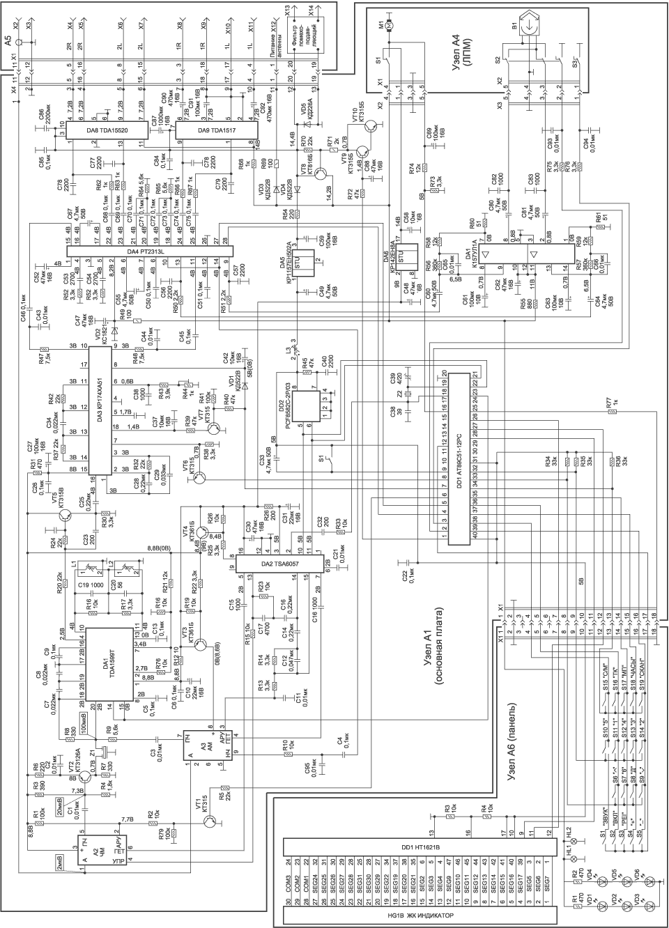

Принципиальная схема
Нажмите для увеличения
а принципиальная схема — на рис. 2.

По функциональному назначению в автомагнитоле можно выделить следующие узлы: ЧM- и AM-тракты приема (тюнеры А2 и А3, микросхема DA1 типа TDA1599Т), синтезатор частоты (DA2 типа TSA6057), управляющий микроконтроллер (DD1 типа AT89C51-12PC), энергонезависимая память (DD2 типа PCF8582C-2P/03), двухсистемный стереодекодер (DA3 типа КР174ХА51), звуковой процессор с цифровым управлением (DA4 типа RT2313L), усилитель воспроизведения фонограмм с магнитной ленты (DA7 типа К157УЛ1А), двухканальные УМЗЧ (DA6 типа TDA1552Q — тыл и DA7 типа TDA1517 — фронт), ЛПМ и съемная панель. Панель состоит из клавиатуры, процессора индикации (DD1 типа НТ1621В) и ЖК индикатора (HG1).
Радиоприемник
Как уже отмечалось, радиоприемник имеет два поддиапазона: ЧМ и АМ. В каждом поддиапазоне используется свой тюнер (А2 — ЧМ и А3 — АМ). Тюнерами управляет микроконтроллер DD1 по цифровой шине I2C с помощью синтезатора частоты DA2. Дальнейшая обработка сигналов ПЧ тракта ЧМ производится в микросхеме DA1, которая имеет в своем составе УПЧ и демодулятор. ЧМ сигнал с антенного входа проходит по следующей цепи: тюнер А2 — выв. 5 А2 (выход ПЧ) — предварительный каскад УПЧ (VT2) — полосовой фильтр ПЧ (Z1) — выв. 20 DA1. В этой микросхеме сигнал ПЧ дополнительно усиливается и затем поступает на демодулятор. Опорный контур демодулятора (L1, L2, C19, C20) подключен к выв. 10, 11 DA1. Выходной сигнал демодулятора с выв. 4 DA1 поступает на предварительный усилитель (VT5), а с него — на выв. 16 DA3 — двухстандартный стереодекодер. С него звуковые сигналы правого и левого каналов (выв. 9 и 10) поступают на выв. 11, 15 звукового процессора DA4, который выполняет следующие функции: выбор источника сигнала, регулировку громкости, баланса, преобразование входных сигналов для 4-канального воспроизведения.

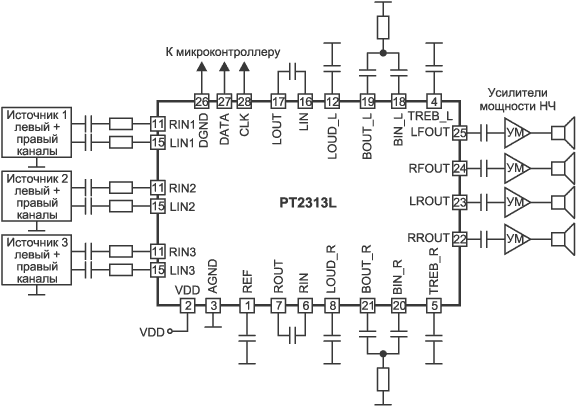

Назначение выводов микросхемы РТ2313L и ее рекомендованная схема включения
Назначение выводов микросхемы РТ2313L и ее рекомендованная схема включения представлены на рис. 3.
Процессором управляет микроконтроллер DD1 по шине I2C. Выходные сигналы звукового процессора с выв. 22-25 поступают на УМЗЧ DA8, DA9, а с их выходов — на динамические головки.

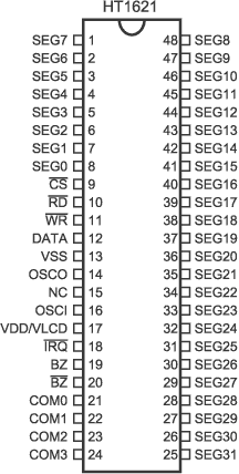

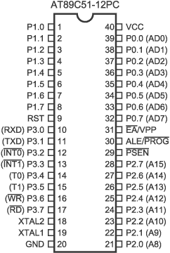

Обмен информацией микроконтроллера с этими элементами производится по цифровым шинам. Причем с процессором индикации он соединен 3-проводной шиной (выв. 26-28), со звуковым процессором — первым интерфейсом I2C (выв. 4, 5), а с остальными элементами — вторым интерфейсом I2C (выв. 21, 22).
Расположение выводов микроконтроллера AT89C51-12PC и процессора индикации НТ1621
Расположение выводов микроконтроллера AT89C51-12PC и процессора индикации НТ1621 показаны на рис. 5 и 6.
