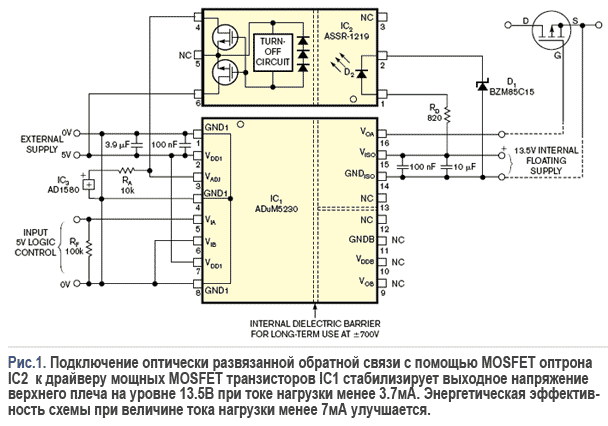

Многие мощные MOSFET транзисторы достигают низких значений сопротивления открытого состояния при напряжении 5 В, даже в случае, если напряжение затвор-исток составляет 5 В. Для очень мощных MOSFET транзисторов, особенно IGBT (биполярные транзисторы с изолированным затвором) транзисторов, инженеры предпочитают использовать напряжение затвор-исток в диапазоне от 12 до 15 В, так как сопротивление открытого состояния продолжает снижаться при повышении этого напряжения.
Например, IRFR024, мощный MOSFET транзистор компании International Rectifier с током 17 А имеет сопротивление открытого состояния 0,075 Ом. При напряжении затвор-исток, равном 12 В, сопротивление открытого состояния транзистора уменьшается на 41% по сравнению со значением при напряжении затвор-исток, равном 5 В. Таким образом, при коммутации тока величиной 10 А и напряжении затвор-исток, равном 12 В, на транзисторе будет рассеиваться мощность на 6 Вт меньше. IC1, микросхема изолированного драйвера ADuM5230 компании Analog Devices, может усилить 5 В входной сигнал до более высокого уровня, необходимого для обеспечения низкой величины сопротивления открытого состояния MOSFET транзистора, делая минимальной рассеиваемую на нем мощность (рис.1).
Микросхема изолированного драйвера MOSFET транзисторов обеспечивает улучшение эффективности работы на небольшую нагрузку
С другой стороны, при низкой частоте переключения, встроенная 18 В схема ограничения верхнего плеча гасит энергию, которую микросхема получает от низковольтного 5 В источника. В то же время, выходной сигнал ADuM5230 является нестабилизированным. К счастью, у этой микросхемы есть вывод регулировки, который можно использовать для управления скважностью встроенной в микросхему схемы ШИМ (широтно-импульсного модулятора) с тем, чтобы уменьшить скважность от величины 1 до величины приблизительно 0,1. Когда вывод регулировки не подключен, величина скважности по умолчанию составляет 0,55. Наименьшая величина скважности достигается подключением вывода регулировки к 5 В потенциалу источника питания.
IC2, ASSR-1219, современный MOSFET оптрон компании Avago Technologies управляет напряжением на выводе регулировки. MOSFET оптрон имеет 0 В напряжение насыщения между своими выходными выводами. Использование обычного классического оптрона с биполярным фототранзистором в качестве IC2, в нашем случае, менее привлекательно. Биполярный фототранзистор имеет напряжение насыщения 0.4 В, и более того, параметр CTR (коэффициент передачи тока), у большинства оптронов, значительно уменьшается при работе в районе насыщения выхода.
Подача на вывод регулировки напряжения внешнего источника питания происходит, когда нагрузка верхнего плеча IC1 составляет небольшую или незначительную величину. В этот момент, VISO, выходное напряжение верхнего плеча IC1, превысит величину, равную приблизительно VZ(IF) +VFLED (13.5 В), где VZ(IF) это напряжение стабилитрона D1 при IF, прямом токе D2, а VFLED это минимальное прямое напряжение на D2, светодиоде встроенном в IC2. Как только напряжение IC1 превысит эту величину, ток начнет протекать через D2, и выходные MOSFET транзисторы IC2 перейдут в открытое состояние. Производитель IC2 создал ее для работы в импульсном режиме и рекомендует использовать прямой ток величиной как минимум 0.5 мА. При малой величине нагрузки выходных MOSFET транзисторов IC2, несколько десятков микроампер прямого тока, протекающих через светодиод, приведут к изменению сопротивления MOSFET транзисторов от полностью непроводящего состояния до величины несколько килоом. Уровень напряжения на выводе регулировки увеличится, а величина скважности ШИМ в IC1 уменьшится.
Таким образом, обеспечивается гальванически развязанная отрицательная обратная связь по напряжению. Кроме того, температура обоих MOSFET транзисторов и светодиода имеет малое влияние на параметры схемы. При малой нагрузке, потребление тока схемой от источника 5 В намного меньше, чем у IC1 с неподключенным выводом регулировки. При испытаниях, ток потребления IC1 без нагрузки от источника питания составлял приблизительно 94.6 мА. Эта величина уменьшается до 31.7 мА при наличии в схеме обратной связи. При большой величине нагрузки, выходной ток верхнего плеча IC1 возрастает до величины приблизительно 20 мА, и скважность автоматически возрастает до нужного уровня, который выше чем при обычном токе источника питания. Таким образом, выходное напряжение составляет приблизительно 13.5В в диапазоне выходного тока приблизительно от 3.7 до 22.6 мА. Эффективность работы схемы составляет 20 % и более. При выходном токе 4.5мА, эффективность работы составляет 20.5 %, а эффективность работы IC1 приблизительно 15 %. При токе 3.7мА, схема достигает эффективности работы 20 %, что значительно выше, чем 13 % у IC1 с неподключенным выводом регулировки.
