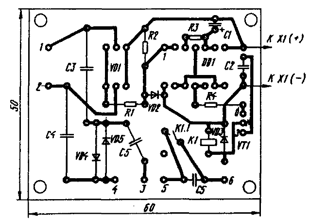

Микросхема К561ЛА7 заменима на К561ЛЕ5, а также на аналогичные серии К176 и К564. Диодную сборку КЦ407 можно заменить четырьмя диодами с допустимым обратным напряжением более 200 В. Транзистор VT1 - структуры n-p-п с допустимой мощностью рассеяния коллектора не менее 150 мВт. Реле К1 - на напряжение срабатывания 5...7 В, например РЭС 10 (паспорт РС4.524.302 или 031-04-02), РЭС15 (паспорт РС4.591.003). Рисунок печатной платы изображен на рис.2.
Приставка для записи телефонных разговоров
Налаживание устройства сводится к подбору R1 и R2 для обеспечения четкого срабатывания элемента DD1.1 при снятии и опускании трубки. Сопротивление резистора R1 не должно быть менее 330 кОм.
