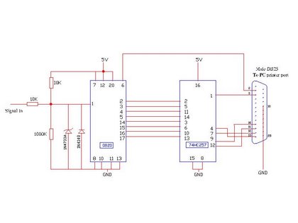

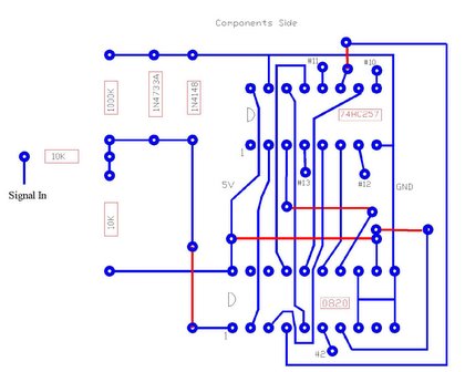

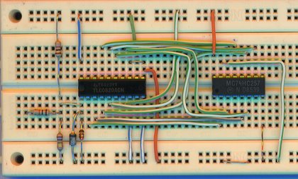

Как следствие - использование старых электронно-лучевых осциллографов, а то и вообще отсутствие таких. Решение? Если вы читаете эту статью, значит, у вас есть компьютер, то есть LPT порт (между прочим, часто встречается и в ноутбуках) и БОЛЬШОЙ ЦВЕТНОЙ дисплей. Все! Этого достаточно для того чтобы собрать осциллограф. Понадобится аналого-цифровой преобразователь и еще несколько компонентов, найти которые не составит труда. Названия элементов написаны на схеме.
Отдельно стоит остановиться только на преобразователях, а именно ADC0820 или TLC0820. 74НС257 - буфер, защищает параллельный порт вашего компьютера, пренебрегать не рекомендую, т.к. опасность «сжечь» его существует. Найти их сложно, но можно. В крайнем случае, придется заказать из международных каталогов. Думаю, это стоит того.
Схема

  • На данном этапе развития АЦП создавать цифровой осциллограф имеет смысл только для низкочастотного(звукового) диапазона. Простой расчет покажет, что просмотреть детально импульсный сигнал длительностью 1-5мксек данная конструкция не позволит, т.к. время преобразования АЦП конструкции 1,5мксек. Практически любой самый простой старый осциллограф с полосой в 10мгц обеспечит на несколько порядков лучшие измерения. Пока это просто трата времени.
  • Почему же? Как Вы заметили, для звукового диапазона вполне подойдет. Может и еще для каких-нибудь приложений... Главное преимущество - сигнал сразу оцифровывается. Т.е. дальше его можно обрабатывать.
  • Такое устройство только для простых измерений НЧ сигналов. Тогда можно его не собирать, а использовать звуковую карту компьютера и программу (коих в интернете очень много). Есть очень хорошие разработки програм-осциллографов на базе звуковой карты.
  • Да, но через звуковую карту сигнал будет ограничен и низкими частотами, как и высокими. А как такой осциллограф будет работать с прямоугольными импульсами на разных частотах?
  • На мой взгляд предложенное устройство является не измерительным прибором, а некоторой игрушкой, демонстрирующей возможности работы компьютера с внешними устройствами.
  • Стоит-ли "ломать копья". Передлагаемое устройство имеет ограниченые возможности (как и все другие приборы). И использовать его можно.
