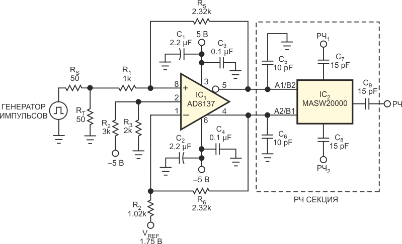

Рисунок 1. Драйвер АЦП IC1 преобразует несимметричный сигнал с уровнями ТТЛ в
дифференциальный сигнал для GaAs радиочастотного коммутатора IC2.
Схема драйвера GaAs переключателя (Рисунок 1) преобразует несимметричный сигнал ТТЛ с уровнями от 0 до 3.5 В в дифференциальный выходной сигнал 0 … 4 В. Делитель напряжения, образованный 50-омным сопротивлением источника, резистором RS и согласующим резистором RT, ослабляет сигнал на 50%. Для компенсации этого ослабления схема усиливает входной сигнал приблизительно в 2.3 раза, обеспечивая нужную амплитуду 4 В пик-пик. Кроме того, для правильной работы последующей GaAs микросхемы схема сдвигает уровень выхода на –2 В. Коэффициент усиления схемы G равен
  (1)
При симметричном выходном сигнале эквивалентные сопротивления резисторов R1 и R4, задающих коэффициент усиления, должны быть одинаковыми. На Рисунке 1 сопротивление резистора R4 превышает сопротивление R1 на 20 Ом. Эта разница компенсирует дополнительное сопротивление 25 Ом, вносимое параллельной комбинацией сопротивлений источника сигнала RS и согласующего резистора RT. Использование R4 с сопротивлением 1.02 кОм (стандартное значение, ближайшее к 1.025 кОм) гарантирует, что коэффициенты усиления схемы относительно обоих дифференциальных выходов будет примерно одинаковыми.

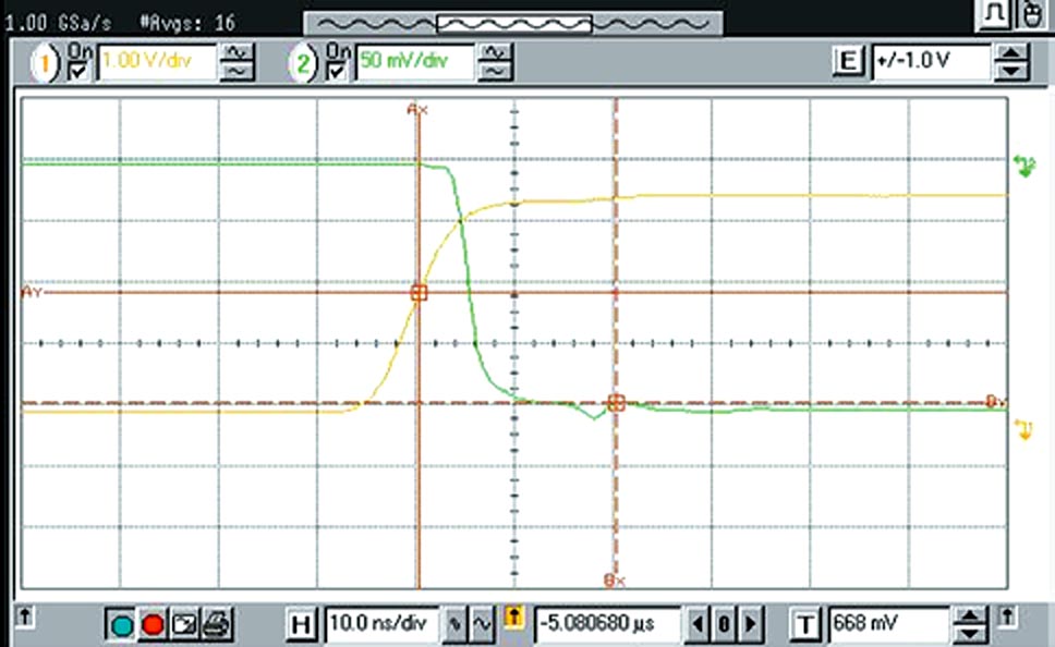

Рисунок 2. Вертикальные курсоры показывают, что время включения
драйвера GaA коммутатора равно приблизительно 5 нс.
Вход VOCM микросхемы AD8137 (вывод 2) обеспечивает удобный способ смещения уровня постоянного синфазного напряжения на выходе. В схеме на Рисунке 1 это смещение устанавливается с помощью делителя напряжения R2, R3 равным –2 В. Подключение инвертирующего входа AD8137 к опорному напряжению 1.75 В (VREF) задает среднюю точку входного сигнала, необходимую для правильного переключения входного каскада AD8137.

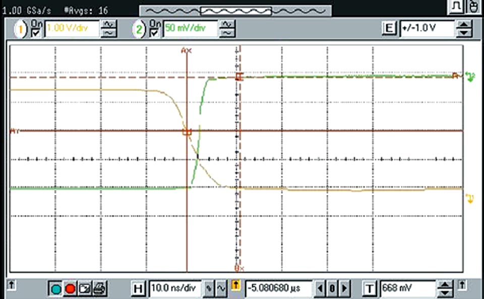

Рисунок 3. Время выключения равно приблизительно 11 нс.
Из осциллограммы на Рисунке 2 видно, что время включения драйвера GaA коммутатора, отсчитанное между 50% уровня входного сигнала ТТЛ и 90% уровня выходного сигнала, равно приблизительно 5 нс. Время выключения, отсчитанное между 50% уровня входного сигнала ТТЛ и 10% уровня выходного сигнала, как следует из Рисунка 3, составляет примерно 11 нс.

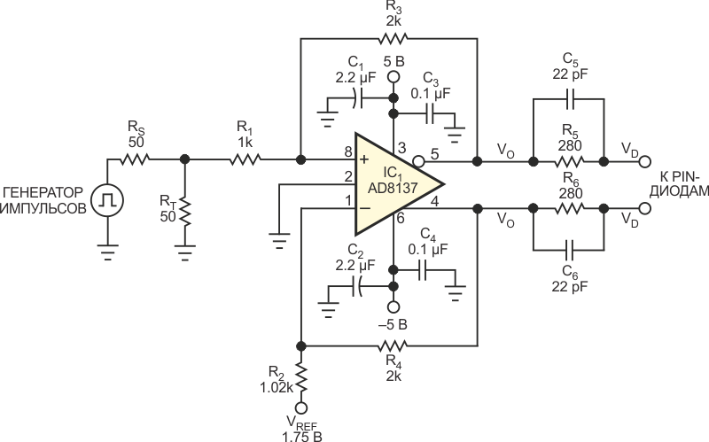

Рисунок 4. Небольшая модификация превращает схему на Рисунке 1
в драйвер переключателя на PIN-диодах.
Как показано на Рисунке 4, после совсем незначительных изменений драйвер GaAs переключателя может управлять нагрузками в виде PIN-диодов, которым требуются как положительные, так и отрицательные токи смещения. Вывод VOCM микросхемы IC1 подключен к общей шине, чтобы обеспечить симметрию выходных сигналов относительно земли, размах которых после замены резисторов R3 и R4 на 2 кОм составил ±3.5 В при втекающем и вытекающем токах смещения 10 мА. Резисторы R5 и R6 устанавливают средний ток PIN-диодов ISS, равный
  (2)
От емкостей конденсаторов C5 и C6 зависят токи инжекции IS, удаляющие заряды, накопленные в PIN-диодах. При необходимости оптимизировать характеристики переключения диодов ток IS можно подобрать с помощью формулы
  (3)
где dV/dt – скорость нарастания напряжения на выходе драйвера AD8137.
