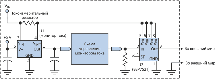

В одном из выпускаемых нами изделий датчиком тока служит стандартный резистор для поверхностного монтажа мощностью 1/10 Вт, включенный между шиной питания и нагрузкой для обнаружения небольших изменений выходного тока устройства. Поскольку эта цепь связана с выходными клеммами прибора, она уязвима для коротких замыканий, возможных при ошибках подключения.
Электромеханические реле Hongfa – надежность и качество 19 января 2023
Если при неправильном монтаже изделия произойдет короткое замыкание выхода, резистор, не способный рассеивать большую мощность, будет разрушен. Защита резистора с помощью устройства с положительным температурным коэффициентом затруднена из-за широкого диапазона выходных напряжений изделия, а использование предохранителя невозможно, поскольку прибор залит компаундом.
Наше решение состояло в том, чтобы использовать самозащищенный драйвер верхнего плеча. Мы подали ток измерительного резистора на входы VBB драйвера и подключили выход драйвера к выходным клеммам устройства (Рисунок 1).
Хотя контролируемый ток теперь будет включать небольшое количество тока, потребляемого самим драйвером, для нашего приложения этот ток несущественен по сравнению с выходным током нагрузки, и его можно смело игнорировать.
Чтобы защитить токоизмерительный резистор от ошибок подключения, которые могут вызвать короткое замыкание выхода, эта схема подает ток с резистора на вход VBB самозащищенного драйвера верхнего плеча.
Рисунок 1. Чтобы защитить токоизмерительный резистор от ошибок подключения, которые могут
Такое использование драйвера верхнего плеча, хотя и не типичное, дает два преимущества. Во-первых, встроенная в драйвер защита от короткого замыкания страхует наш прибор от повреждений, к которым могут привести ошибки подключения. Кроме того, поскольку аналоговый выходной сигнал монитора тока доступен для схемы управления нашим прибором, эта схема также может контролировать вход разрешения драйвера.
Следовательно, в ситуации, когда для срабатывания внутренней схемы защиты от короткого замыкания выходного тока может быть недостаточно, драйвер может быть отключен. Однако ток все равно будет достаточно большим, чтобы повредить токоизмерительный резистор. Поэтому на вход разрешения драйвера добавлен резистор, подтягивающий его к «земле», который гарантирует, что драйвер останется выключенным до тех пор, пока схема управления не проснется.
