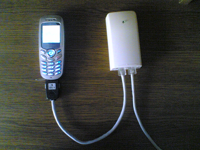

Данная GSM охрана работает совместно с практически любым мобильным телефоном. Телефон используется в качестве передатчика GSM.

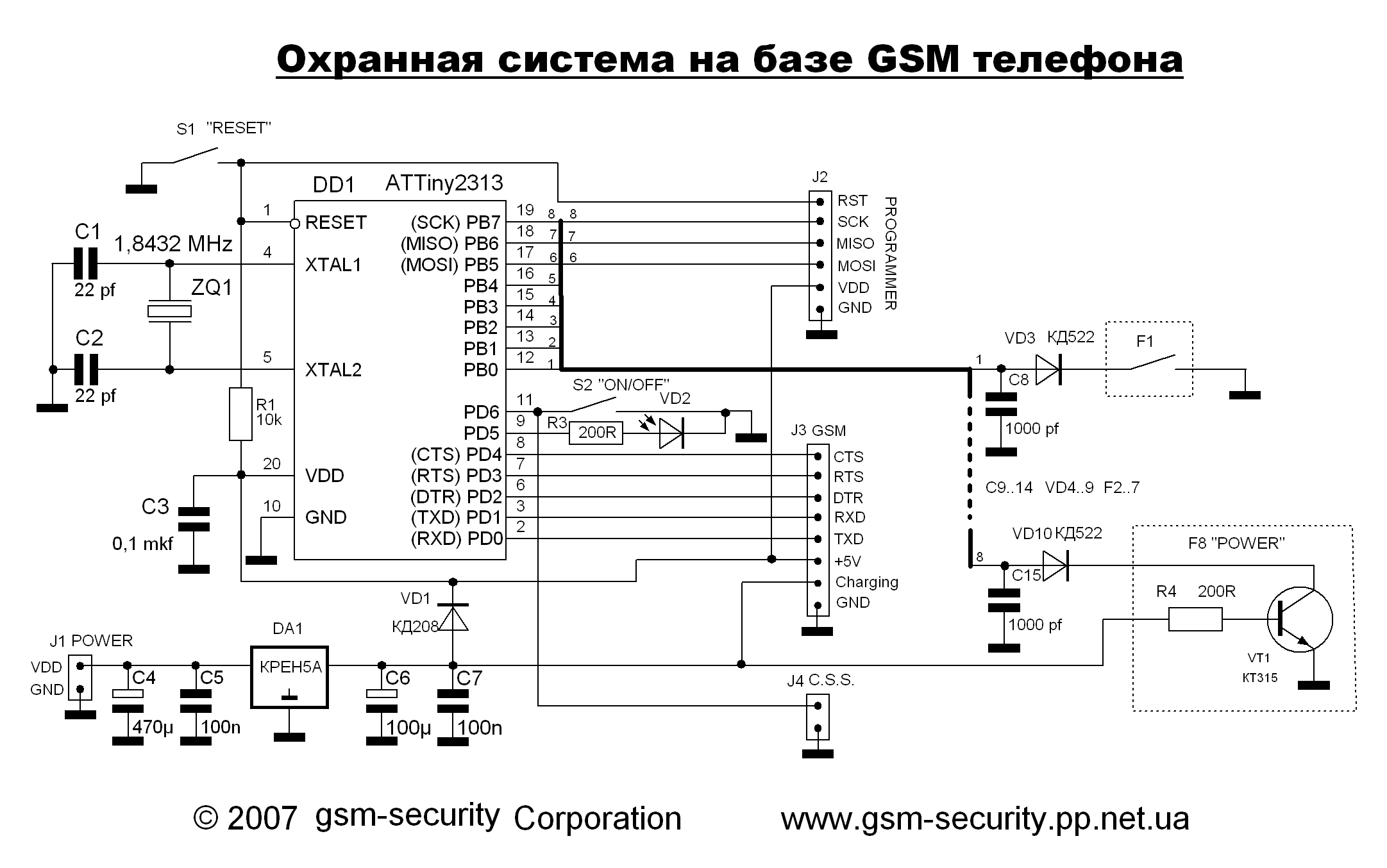

В основе устройства лежит микроконтроллер ATTiny2313 фирмы Atmel.

кликните для увеличения схема электрическая принципиальная
Питание устройства производится от любого из двух источников: аккумулятора GSM-телефона или внешнего питания. При включенном внешнем питании МК питается от него и производится зарядки АКБ телефона, а при его отсутствии – от АКБ телефона. Внешнее питание стабилизируется аналоговой микросхемой-стабилизатором КРЕН5A, таким образом питание устройства может происходит от напряжения 5 – 20 вольт.
К выходам XTAL1 и XTAL2 подключен кварц частотой 1,8432 МГц, данная частота обеспечивает безошибочную работу последовательного порта МК (UART). К разъему J2 "PROGRAMMER" подключается последовательный программатор для программирования микроконтроллера. К разъему J3 "GSM" подключается мобильный телефон. Линии RXD и TXD телефона подключаются к соответствующим выводам TXD и RXD последовательного порта МК, а выводы CTS, RTS, DTR мобильного телефона к таким же выводам МК.
К выводам PB0-PB7 микроконтроллера подключаются датчики. Для предотвращения влияния ВЧ помех на шлейфы датчиков устанавливаются конденсаторы C8-C15. Датчики срабатывают на разрыв, при отсоединении от общего, тем самым предотвращена возможность перерезать шлейфы датчиков. Диоды VD3-VD10 защищают МК от попадания повышенного напряжения со шлейфов датчиков.
Через разъем J4 "C.S.S." ("Central Security System") возможно синхронизировать работу устройства с работой центральной охранной системы. В качестве одного из датчиков (на схеме F8) можно использовать датчик наличия внешнего питания охранной системы.
Устройство собрано на одностороннем фольгированном стеклотекстолите, размерами 30×35 мм, с применением SND компонентов. Детали, не установленные на плате, устанавливаются навесным монтажом.

При правильном монтаже устройство не требует настройки и начинает работать сразу. Все вопросы по работе с охранной системой и как необходимо сконфигурировать телефон рассмотрены в инструкции по эксплуатации. Если есть вопросы по сборке устройства или приобретении прошивки обращайтесь к автору или в соотетствующую тему форума.
Не забывайте, что микроконтроллер необходимо прошить!!!

Внешний вид устройства

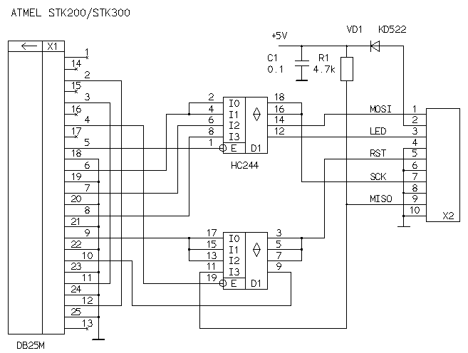

Как прошить МК?
  1. Вам необходимо собрать программатор, например STK200-300.
  2. Скачать средства для программирования, например AVRXTOOL32~100Kb.
  3. Разместить прошивку в папке BIN.
  4. Создать bat файл вида: avrsp test.hex -pl1
     где test.hex - файл прошивки, а pl1 - номер LPT порта, к которому подключен программатор.
    Пример bat файла:
    • avrsp uart.hex -pl1
  5. Теперь все готово, запускаем bat файл и МК шьется. PS: иногда еще требуется прошить фьюсы, для этого создаем bat файл следующего вида: avrsp -fl01100100 -pl1 где -fl01100100 - младший байт фьюсов (обычно он только и шьется).
    PS: запускать bat файл лучше всего из какого нибудь досовского менеджера типа FAR, VC, NC и т.д. Тогда нажатием CTRL+O можно посмотреть как прошел процесс прошивки, если есть ошибки необходимо прошить МК еще раз.
