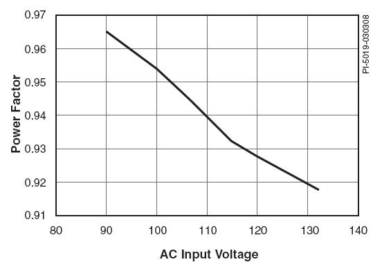

Коэфициент мощности в зависимости от входного напряжения
Рис. 2 Коэфициент мощности в зависимости от входного напряжения.

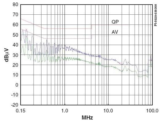

Уровень ЭМИ (Худший случай) в сопоставлении со стандартом EN55015B
Рис. 3 Уровень ЭМИ (Худший случай) в сопоставлении со стандартом EN55015B

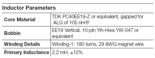

Параметры трансформатора

  • Номинал емкости С8 не должен быть очень большим, чтобы избежать ухудшения параметров коэффициента мощности.
