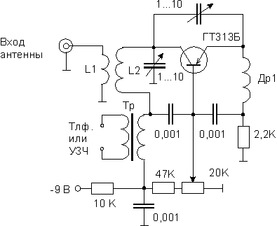

Сверхрегенеративный приемник на 90...150 МГц
"73 Magazine", Feb.1974
Cxema
L1 - 2 витка, L2 - 4 витка
на каркасе диаметром 8 мм, проводом ПЭЛ 0,8.
Дроссель содержит 60 витков провода ПЭЛ 0,1 на резисторе МЛТ 0,5.
Переменные конденсаторы с воздушным диэлектриком.
Тр1 - согласующий от карманного радиоприемника.
Монтаж на "пятачках" по методике Жутяева.
