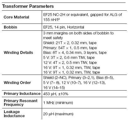

Параметры трансформатора

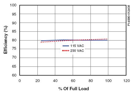

Зависимость КПД источника питания от нагрузки и входного питающего напряжения
Рис.2 Зависимость КПД источника питания от нагрузки и входного питающего напряжения

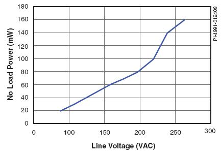

Потребление источника питания на холостом ходу в зависимости от входного питающего напряжения
Рис.3 Потребление источника питания на холостом ходу в зависимости от входного питающего напряжения

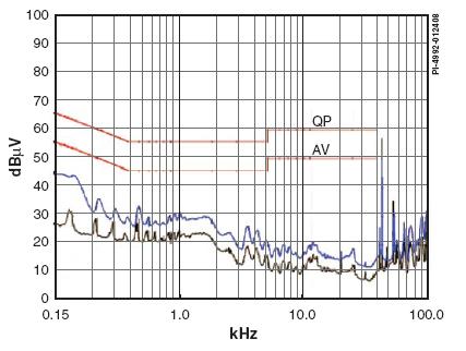

Уровень ЭМИ в сравнении с пределами EN55022B/CISPR-22
Рис.4 Уровень ЭМИ в сравнении с пределами EN55022B/CISPR-22
