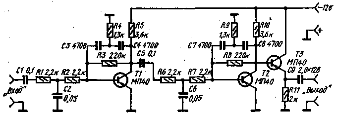

На рис. 1 приведена схема активного фильтра нижних частот с частотой среза 3 Кгц, который может использоваться в микрофонном усилителе передатчика или в приемнике прямого преобразования. Фильтр содержит два одинаковых усилительных каскада на транзисторах Т1 и Т2 и эмиттерный повторитель на транзисторе Т3.
Активный фильтр нижних частот
Рис. 1
Частотная характеристика первого каскада формируется цепью обратной связи R4C3C4. Фазовые соотношения в цепи таковы, что на частотах 2-3 кгц получается некоторый подъем усиления, а на частотах выше 3 кгц усиление резко падает из-за сильной отрицательной обратной связи. На низких частотах емкостное сопротивление конденсаторов С3 и С4 велико и обратная связь практически отсутствует. Пассивное Т-образное звено R1R2C2 компенсирует подъем усиления и вызывает еще большее ослабление частот выше 3 кгц. Резистор R3 создает смещение и стабилизирует режим каскада. Второй каскад собран по аналогичной схеме. Эмиттерный повторитель устраняет влияние нагрузки на параметры фильтра. Если фильтр работает на высокоомнуго нагрузку (более 5 ком), то эмиттерный повторитель можно исключить, а выходной сигнал снять с коллектора Т2.

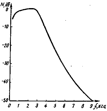

Нормированная частотная характеристика устройства приведена на рис. 2. Во избежание нелинейных искажений входной сигнал не должен превышать 10 мв. Амплитуда сигнала при этом достигает 2 в, то есть достаточна для непосредственной подачи, например, на полупроводниковый балансный модулятор.

Фильтр сравнительно некритичен к параметру входящих в него резисторов и конденсаторов, поэтому в нем можно применять детали с допуском +-10%. Вместо указанных на схеме можно использовать любые низкочастотные транзисторы с Вст=50-100. При правильно выполненном монтаже налаживания фильтра не требуется.
С приведенными на схеме номиналами получается наиболее плоская частотная характеристика в полосе 300 гц - 3 кгц. Уменьшение или увеличение емкости конденсаторов С2 и С6 создает соответственно подъем или спад характеристики на частотах 2-3 кгц. Если для улучшения разборчивости речи желательно получить плавный спад характеристики в области низких частот, следует уменьшить емкость переходных конденсаторов С1 и C5. Усиление сигнала при этом несколько уменьшится.
Если сигнал на вход фильтра подается с выхода транзисторного усилительного каскада, резистор Л1 следует исключить, а сопротивление резистора в цепи коллектора этого транзистора выбрать равным 2,2 ком.
