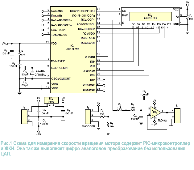

В данной идее конструкции используется микроконтроллер, 16x2 ЖКИ и вращающийся датчик положения для измерения и визуализации скорости вращения мотора (рис.1). При измерении скорости вращения ротора мотора, используется инкрементальный датчик положения, подключенный к валу электродвигателя, который вырабатывает квадратурные импульсы с частотой пропорциональной скорости вращения. В данном случае, использован вращающийся датчик положения RS-32-0/1024ER,11K B компании HENGSTLER, вырабатывающий 1024 импульса за один оборот. Возможно вычислить скорость вращения мотора, , подсчитывая количество оборотов оси датчика, nV, сделанных за заданный период времени, tP. Определяется nV, подсчитывая количество импульсов, nP, которые сгенерировал датчик положения за этот фиксированный промежуток времени, tP: nV=nP/1024 для данного датчика положения. И скорость вращения составляет = 60xxnP, где =60/(tPx1024) об/мин представляет разрешение измерения скорости. Для получения разрешения 1об/мин, в данном приложении, величина периода, который используется как опорное время, составляет 60/1024=58,59 мс. В настоящей идее конструкции, недорогой микроконтроллер PIC16F873, IC1, компании MICROCHIP выполняет поставленную задачу. Этот же микроконтроллер управляет ЖКИ, IC2, которое отображает скорость вращения в виде числа оборотов за минуту.
Схема для измерения скорости вращения двигателя с использованием недорогих компонентов
Подобно схеме, приведенной в ссылке 1, подаются квадратурные импульсы с датчика положения на вход RB0/INT микросхемы IC1, который генерирует прерывание с высоким приоритетом на положительный фронт каждого импульса. Эти прерывания позволяют определить величину nP, увеличивая каждый раз значение счетчика, которое инициализируется по истечении заданного периода времени tP. Более того, встроенный 8-битный таймер микроконтроллера, Timer 0, позволяет задавать tP, вырабатывая прерывания по времени tM каждые 286мкс при тактовой частоте, fCLK,  равной 14,3 МГц: tM=4 x 28/fCLK/4=286 мкс. В соответствии с этими вычислениями, для формирования заданного периода времени требуется 205 прерываний от таймера (tP/tM). Как только счетчик прерываний достигнет этого значения, подсчитанное количество импульсов, nP, определяет скорость вращения в соответствии с приведенной выше формулой. Заканчивая цикл работы, настоящая величина отображается на экране ЖКИ. Кроме того, если система управления должна измерять скорость вращения, необходимо осуществлять цифро-аналоговое преобразование.
Возможно реализовать подобное преобразование без использования дорогостоящего ЦАП, подавая выходной ШИМ (широтно-импульсная модуляция) сигнал, соответствующий частоте вращения, с микроконтроллера на фильтр нижних частот, состоящий из R2, R3, C4, C6, и IC3. Частота ШИМ-сигнала составляет 20 кГц, а частота среза фильтра нижних частот составляет 160 Гц, что значительно ниже частоты ШИМ-сигнала. В данном примере, максимальная скважность ШИМ-сигнала соответствует скорости вращения 1500 об/мин. Можно загрузить исходный код программы для IC1 и ассемблировать его с помощью программного обеспечения MPLab компании MICROCHIP. Можно изменить константы в исходном коде, в соответствии с параметрами имеющегося датчика положения и требуемого разрешения, в соответствии с приведенными выше формулами.
