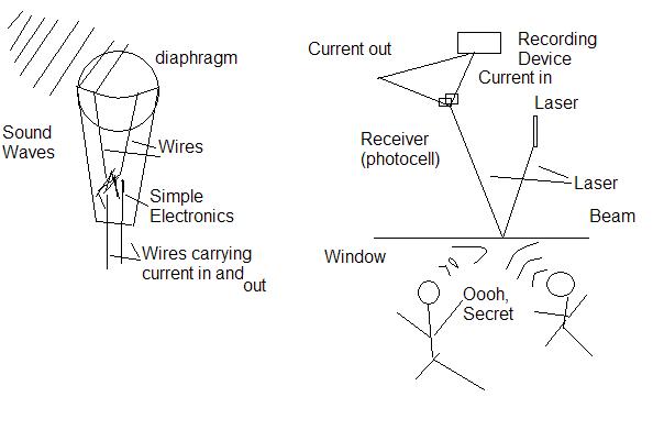

Итак, кто знает что представляет собой микрофон?
Микрофон — устройство, позволяющее преобразовывать звук в электрический сигнал и служащее первичным звеном в цепочке звукозаписывающего тракта. Слишком «заученно»? Согласен! Если говорить нормальным, «человеческим» языком, то микрофон представляет собой диафрагму, которая колеблется от звуковых волн, тем самым меняя емкость конденсатора (электретный микрофон) и создает акустический сигнал.
Помните, что делают окна, когда кто-нибудь включит на полную громкость свою «шарманку»? Дрожат. Смею вас уверить, что то же самое происходит с ними и когда вы говорите, только их вибрация настолько мала, что мы ее не замечаем.

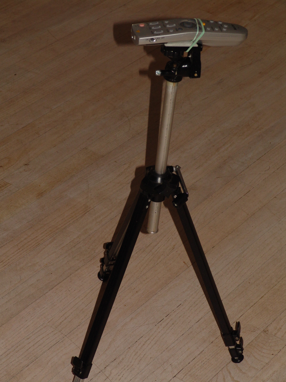

  • Штатив (необязателен, но желателен)

Подсказка: фотоэлемент располагайте ближе к окну, лазер можно и дальше. И еще, не используйте инфракрасный лазер – как вы найдете отражение?
  • Отрезаем свободный провод от старых наушников
  • Припаиваем фотоэлемент в цепь как резистор
  • Направляем лазер на окно, настраиваем так, чтобы отражение попадало на фотоэлемент
  • Подключаем устройство к компьютеру
  • Записываем звук с входа
