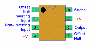

CA3140

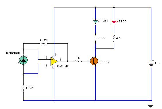

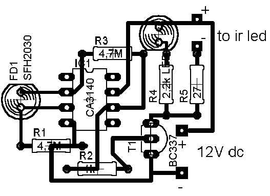

Схема используется для передачи сигнала от инфракрасного пульта дистанционного управления, находящегося в одной комнате, к приемнику сигнала в другой комнате. Устройства, аналогичные этому продаются в магазинах и стоят порядка 40-50 фунтов. Данные устройства использую канал радиосвязи для передачи сигнала от передатчика к приемнику. Если сделать предлагаемое устройство, то оно обойдется вам меньше чем в 5 фунтов. Например, если у вас в спальной стоит телевизор, подключенный к спутниковому приемнику, или к видеомагнитофону, который находиться в другой комнате и устройства соединены проводами, то вы можете менять каналы используя предлагаемое устройство. Идея заключается в том, что вы будете направлять пульт управления на устройство, находящееся в одной комнате, и оно будет передавать сигнал в другую. Основной частью схемы является операционный усилитель CA3140.
Схема расширителя возможностей инфракрасного пульта управления
CA3140
печатная плата

  • А где здес IR Receiver?
  • В этом схемр можно использоват кабель антены? Я имею в виду на пример из одной комнати (из тюнера) на другой (к телевизору ) подклучена с вч кабелом(антенний кабел 75 ом) можно использовать тот же кабель для удлинител пульта?
  • Не стоит обольщаться . Предложеная схема всего-лишь ПОВТОРИТЕЛЬ и требуе соединительный кабаль между приёмником и выносным излучающим диодом.
  • Именно эту схему собирал для товарища (т.к. два телевизора в разных комнатах, а спутниковый тюнер один), хорошо себя показала. Потом все же пульт переделал (модуль для связи по радиоканалу) и в тюнере подключил приемник (модуль) - намного удобнее.
