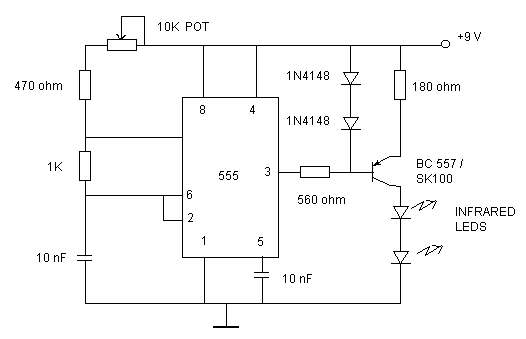

Просто направьте это небольшое устройство на свой телевизор, и он перестанет реагировать на пульт дистанционного управления. Схема говорит сама за себя. 555 таймер соединен как несинхронизованный мультивибратор на частоту около 38 кГц. На этой частоте большинство современных телевизоров получает инфракрасный сигнал от пульта дистанционного управления. Транзистор служит источником питания, обеспечивающим инфракрасным светодиодам ток примерно 25 мА. Чтобы увеличить мощность излучения уменьшите сопротивление резистора 180 Ом до значения не меньше 100 Ом.
Когда вы направляете устройство на телевизор для блокировки пульта дистанционного управления, нужно подстраивать потенциометр 10 кОм. Это делается путем проб и ошибок пока телевизор не перестанет принимать команды от пульта дистанционного управления.
