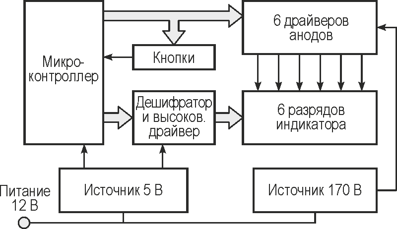

Для устройства с шестиразрядным цифровым дисплеем естественным решением был мультиплексный режим.
Назначение большинства элементов блок-схемы (Рисунок 1) понятно без комментариев. В определенной степени нестандартной задачей было создание преобразователя уровней ТТЛ в высоковольтные сигналы управления индикаторами. Драйверы анодов сделаны на высоковольтных NPN и PNP транзисторах. Схема позаимствована у Стефана Кнеллера (http://www.stefankneller.de).
Как самому сделать электронные часы в ретро стиле
Рисунок 1.
ТТЛ микросхема 74141 содержит двоично-десятичный дешифратор и высоковольтный драйвер для каждой цифры. Возможно, заказать одну микросхему будет сложно. (Хотя я не знаю, производятся ли они вообще кем-либо сейчас). Но уж если вы нашли газоразрядные индикаторы, 74141 могут оказаться где-то рядом :-). Во времена ТТЛ логики альтернативы микросхеме 74141 практически не было. Так что попробуйте найти где-нибудь одну штуку1).

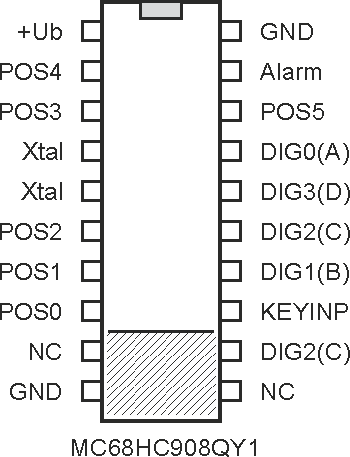

Freescale
Тип MC68HC908QY1
Кварцевый резонатор 12 МГц
Конденсаторы C1, C2 22 пФ
Программа freescale.zip
(см. раздел «Загрузки»)
Установки
Примечание: Параллельно кварцевому резонатору включен резистор 10 МОм.

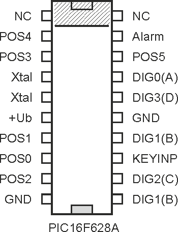

Тип PIC16F628A
Кварцевый резонатор 32.768 кГц
Программа pic628.zip
Установки Внутр. генератор 4 МГц – I/O RA6,
MCLR OFF, WDT OFF, LVP OFF,
BROUT OFF, CP OFF, PWRUP OFF
Примечание: Микросхему необходимо развернуть в панельке на 180°.

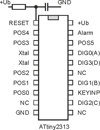

Atmel
Тип ATtiny2313
Конденсаторы C1, C2 15 пФ
Программа attiny.zip
Установки Кв. генератор 8 МГц, RESET ON
Примечание: Добавьте SMD компоненты R и C к выводу RESET (10 кОм и 100 нФ).

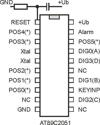

Atmel
Тип AT89C2051
Кварцевый резонатор 12 MHz
Программа at2051.zip
Установки --
Примечание: Добавьте SMD компоненты R и C к выводу RESET (10 кОм и 100 нФ); выводы, отмеченные звездочками, соедините с шиной питания +Ub через SMD резисторы 3.3 кОм.

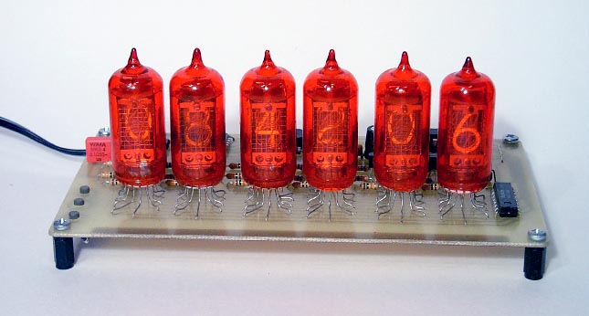

Закончили? Тогда настройтесь на созерцание вакуумных ламп и смотрите…
…возвращаются старые времена … :-)
