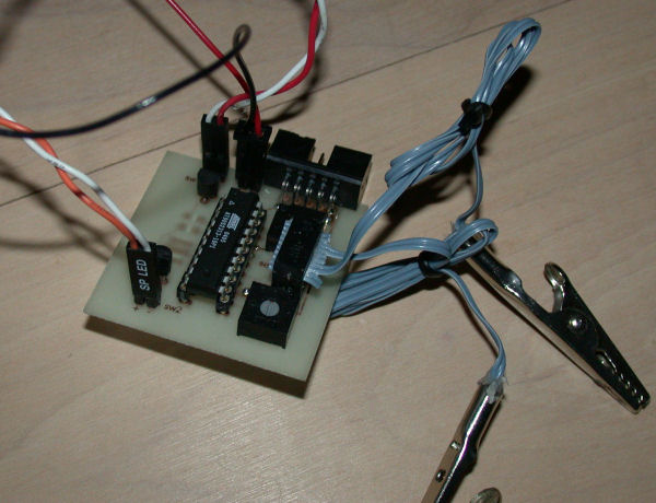

Это простой двухканальный датчик прикосновения, использующий микроконтроллер AVR AT90S2313. Датчик может определять ваше прикосновение к сенсору, присоединенному к одному из его входов. Такой датчик может быть использован, например, для разработки какой-либо сенсорной клавиатуры, или в других целях. Схема довольно проста, но использует микроконтроллер 2313. Это означает, что не все его возможности будут задействованы. Однако, основываясь на этом примере, вы можете сделать целую сенсорную панель управления. В схеме сделаем одну ножку контроллера входной, а другую выходной. Присоединим между ними резистор. Резистор вместе с емкостью человека (примерно 100 пФ) будет образовывать RC-цепь. Идея проста, а как работает…

This is the board layout (made in EAGLE)

Component list:
Name Value Package
R1 4.7 kOhm 1206
R2 1 MOhm
R3 1 MOhm
R4 3.3 kOhm 1206
R5 3.3 kOhm 1206
Q1 BC547 TO-92
Q2 BC547 TO-92
IC1 AT90S2313 DIL20
XC1 8 MHz Murata ceramic resonator
ISP_CON AVR isp connector
SENSOR1 1 x 2 pin header, sensor 1 connector
SENSOR2 1 x 2 pin header, sensor 2 connector
SWITCH1 1 x 2 pin header, output for sensor 1
SWITCH2 1 x 2 pin header, output for sensor 2
SUPPLY 1 x 2 pin header, +5 V and GND
