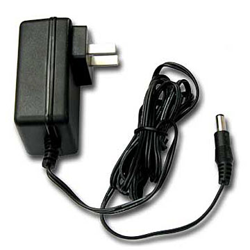

Зарядно-питающее устройство на базе микросхемы LNK564PN
Power Integrations LNK564PN
  • Применение: Зарядное, зарядно-питающее устройство.
  • Микросхема: LNK564PN.
  • Выходная мощность: 2 W.
  • Входное напряжение: 90-265 V AC.
  • Выходное напряжение: 6 V DC.
  • Топология: Обратноходовая.
