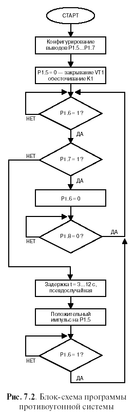

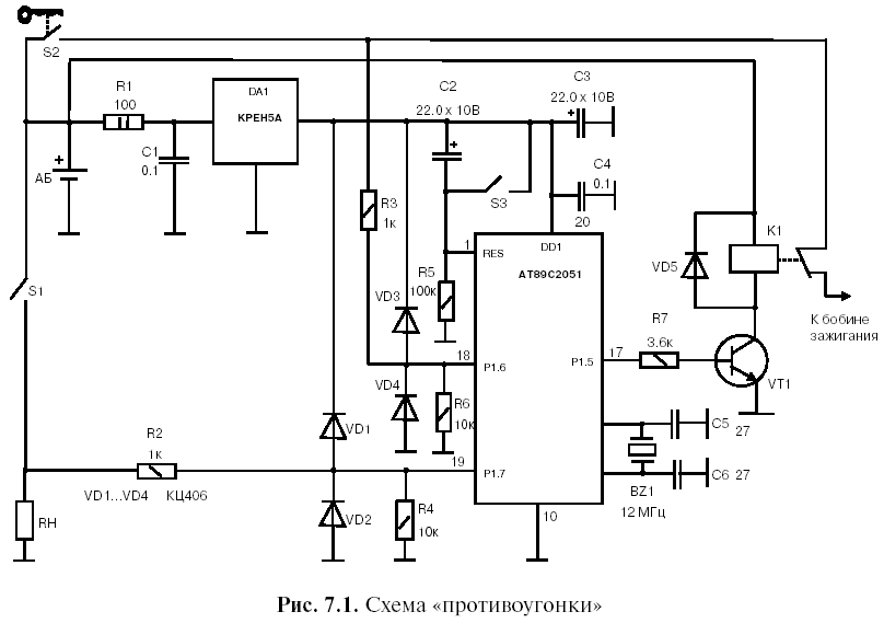

Одна из идей состоит в том, чтобы установленная в режим охраны противоугонка никак себя внешне не проявляла, ее включение/отключение осуществлялось бы штатными средствами (т. е. теми, которые обычно установлены на автомобиле в момент его продажи), а ее действие не вписывалось бы в типичные алгоритмы действия подобных систем. Этим требованиям во многом удовлетворяет устройство, схема которого приведена на pис. Его включение/отключение осуществляется штатным выключателем из тех, которыми включается вентилятор обогрева, ближний свет и т.д. При этом, однако, спустя несколько секунд после запуска автомобиля, когда «противоугонка» отключится, этот выключатель можно вернуть в исходное положение — не будешь же ездить с постоянно включенными фарами или отопителем.
Основой устройства является микроконтроллер DD1 (AT89C2051 фирмы Atmel). Требуемые для DD1 5 В формирует стабилизатор DA1 (КРЕН5А), резистор R1 ограничивает на безопасном уровне протекающий через него ток. Один из выводов контроллера (в данном случае Р1.5) сконфигурирован как выход, он управляет транзистором VT1 (КГ815А), в коллекторной цепи которого находится обмотка реле К1, разрывающего цепь зажигания. Выводы Р1.6 и Р1.7 являются входами, на них поступают ограниченные диодными ограничителями напряжения, возбуждающие бобину зажигания и (в нашем случае) включающие вентилятор отопителя Rн. К аккумуляторной батарее АБ устройство подключено постоянно. Остальные его элементы очевидны и не требуют пояснения.

Схема «противоугонки»
Блок-схема программы противоугонной системы
