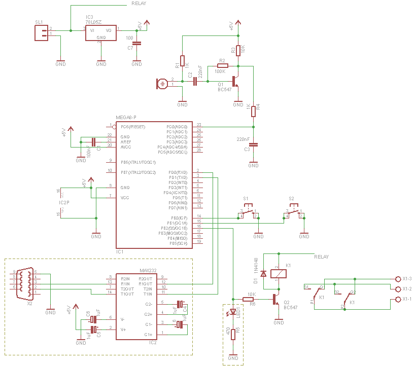

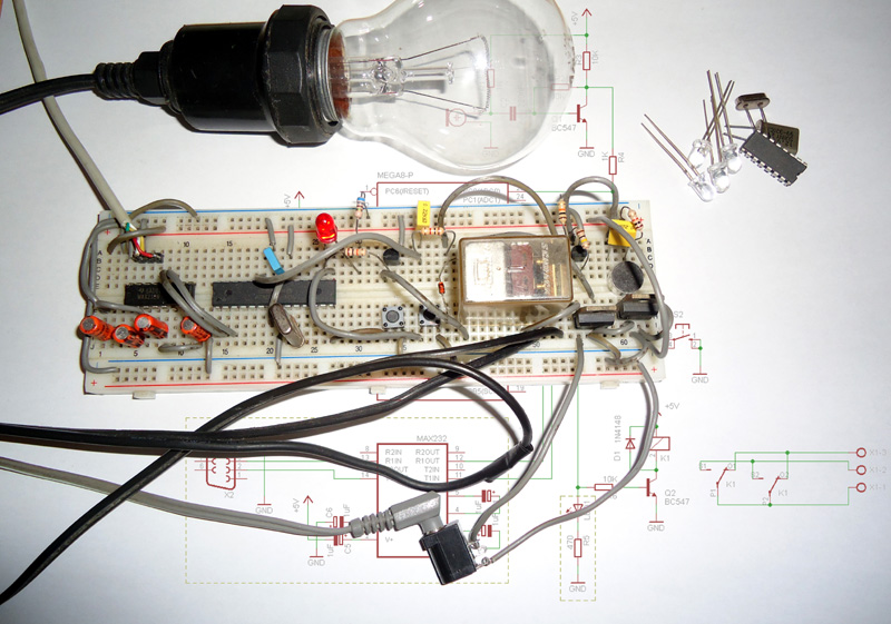

Аппаратная часть
Аппаратная часть устройства очень простая: микроконтроллер, электретный микрофон, реле и несколько дискретных компонентов.
Принципиальная схема устройства
Управление нагрузкой по хлопку в ладоши на Atmega8
Кликните для увеличения
Сигнал, полученный микрофоном, поступает на усилитель, собранный на транзисторе BC547. Далее, сигнал проходит через фильтр нижних частот, благодаря которому подавляются высокие частоты, и поступает на вход АЦП микроконтроллера (канал 0 АЦП).
Кнопки S1 и S2 служат для увеличения и уменьшения чувствительности.

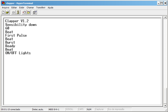

Узел, собранный на микросхеме MAX232, представляет собой конвертер логических уровней интерфейса RS232, используемый в данном  проекте для отладки ПО. Устройство по интерфейсу RS-232 посылает данные о текущем режиме работы и параметрах. Просмотр данных осуществляется в любой терминальной программе.
Список компонентов
Обозначение в схеме
Наименование, номинал
IC1
Микроконтроллер ATmega8
IC2
Микросхема MAX232
IC3
Регулятор напряжения LM78L05Z
R1, R4
1 кОм
R2
100 кОм
R3, R6
10 кОм
R5
470 Ом
C1, C7
100 нФ
C2, C3
220 нФ
C4, C5, C6, C8
1 мкф × 25 В
Q1, Q2
Транзистор BC547
D1
Диод 1N4148
K1
Реле
LED1
Светодиод
S1, S2
Кнопки
X2
Разъем DB9F
Напряжение питания устройства 7…12 В. Также следует отметить, что необходимо подобрать реле, соответствующее напряжению питания.

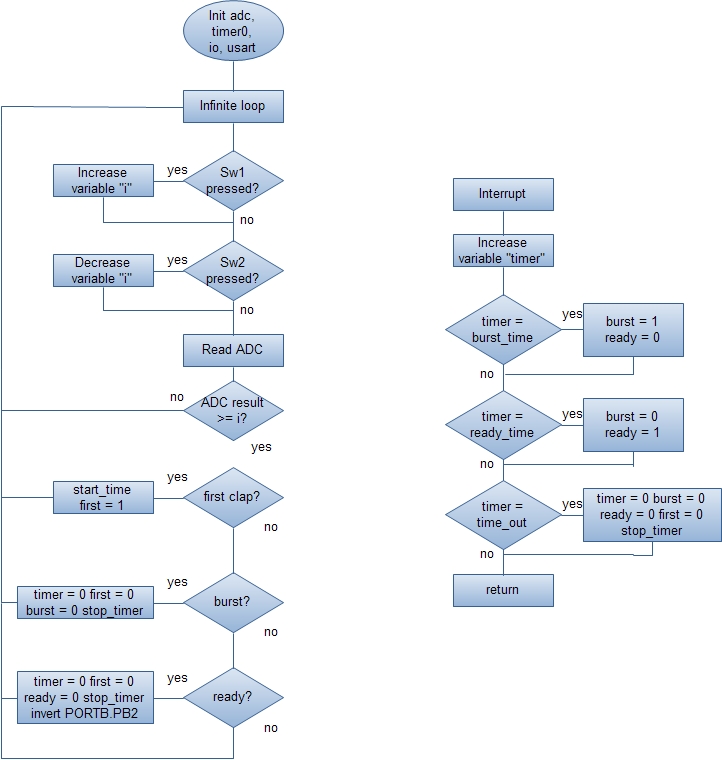

Программное обеспечение
Программное обеспечение для микроконтроллера было написано в среде AVR Studio с использованием библиотек WinAVR.
АЦП микроконтроллера работает и считывает данные непрерывно, и возвращаемые им данные сравниваются с переменной, значение которой может быть изменено пользователем при помощи кнопок S1 и S2. Таким образом, пользователь может изменить чувствительность, необходимую для срабатывания устройства.
Если значение АЦП меньше, чем значение переменной, то оно игнорируется. В другом случае активизируется Таймер0 и начинает считать. При каждом переполнении таймера инкрементируется значение переменной timer.
Значение переменной timer сравнивается со значениями трех констант: burst_time, ready_time и time_out. В случае равенства значения переменной timer и значения константы burst_time, глобальной переменной burst присваивается значение 1. Если значение timer равно значению константы ready_time, то переменной burst присваивается значение 0, а глобальной переменной ready – присваивается значение 1. Если значение timer равно значению константы time_out, то глобальным переменным burst и ready присваивается значение 0.
При детектировании звука очередного хлопка, если значение burst=1, микроконтроллер очищает все значения переменных и начинает цикл заново. Если burst=0 и ready=1, изменяется состояние выхода микроконтроллера PB2. Срабатывание реле происходит лишь тогда, когда время между хлопками приблизительно правильное, таким образом исключается случайное включение или выключение нагрузки.
Блок-схема ниже поясняет работу микроконтроллера.

Настройки терминальной программы: скорость передачи данных 4800 бит/с, 8 бит данных, проверка четности отсутствует, 1 стоповый бит, управление потоком отключено.
Внешний вид окна терминальной программы при подключенном и работающем устройстве

  • В списке компонентов не присутствует одна важная деталь - X1. Хотя на схемах оно есть. Хотелось бы спросить, что же это именно такое)
  • X1.....Клемма на плату KF301....[url]http://diodvl.ru/kommutatsiya-knopki-i-pereklyuchateli/klemma-na-platu-kf301[/url]
