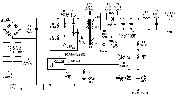

Схема питания усилителя приведена на рисунке.
Как он работает:
Использование большинства функций, встроенных в семейство TOPSwitch-GX позволяет:
Уменшить общее число элементов схемы, уменьшить габариты трансформатора, и как следствие - снизить стоимость такого источника питания.
Схема разработана на микросхеме Top245P (корпус DIP-8). Она использует рисунок печатной платы в качестве теплоотвода, что также позволит сэкономить на радиаторе а также на работе по его установке. Выходной диод D7 также в качестве радиатора использует рисунок печатной платы.
Резисторы R1 и R2 устанавливают пороги отключения при пониженном и повышенном входных напряжениях. При данных значениях резисторов - эти значения 84 и 378 В соответственно. Защита от пониженного напряжения защищает источник от перегрева при "просевшей" сети, а также от проблем связанных с включением/выключением источника незначительном "просаживании" сети.
Фильтр ЭМИ построен всего на трех элементах: L1, CX1 и CY1. Эта простота стала возможной, благодарю встроенной функции подавления ЭМИ в микросхемах TOPSwitch-GX. Цепь RCD - C4, R3, R4 и D5 ограничивает выброс со стока микросхемы U1.
Обмотка смещения питает CONTROL пин микросхемы U1.Цепочка - U2, R8 и VR1 - представляют собой цепь обратной связи, которая контролирует выходное напряжение.
Ток через U2 управляет током, текущим через CONTROL пин, тем самым управляя уровнем выходного напряжения.

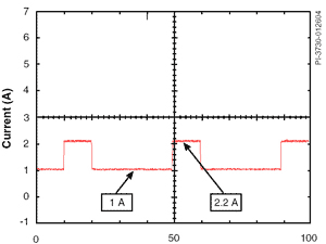

Температурные замеры в различных точках схемы (замеры проводились при работе в режимах: 1A - 30ms и 2.2A - 10ms):

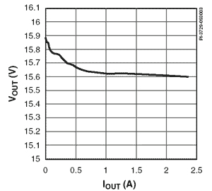

Зависимость выходного напряжения от тока нагрузки (при Vin = 115 VAC)
Зависимость выходного напряжения от тока нагрузки (при Vin = 115 V AC)
Динамика нагрузки для температурного теста (результаты см. в таблице выше)
