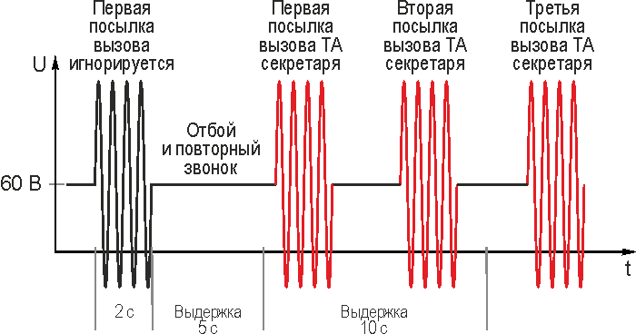

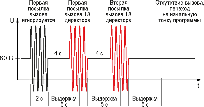

Следующее устройство, собранное по той же схеме, что и предыдущее, но имеющее другую программную «начинку», способно сделать из одного телефона два.
Устройство позволяет двум абонентам, подключенным к одному и тому же телефонному номеру осуществлять исходящие и принимать входящие звонки с сохранением конфиденциальности разговора.
При исходящей связи приставка работает как простой блокиратор спаренных телефонов, а при входящей селекция вызова производилась по принципу «набрал, дождался первого гудка, сбросил и снова набрал».
Начальная часть программы аналогична описанной выше программе для приставки «Директор-секретарь». Отличия заключаются в блоке обработки входящих и исходящих вызовов на телефон секретаря «SEK», а так же в блоке обработки входящего вызова «RING». Поскольку в данном устройстве абоненты не имеют никаких приоритетов друг перед другом, связь организуется по принципу «кто первым снял трубку, тот и получил возможность соединения»: блоки работы с ТА директора и ТА секретаря аналогичны и соответствуют описанному выше блоку «DIR».
Блок обработки входящего вызова «RING» работает следующим образом. При поступлении первой посылки вызова оба аппарата будут отключены от линии. При поступлении второй посылки вызова в течение 5 с после окончания первой к линии будет подключен ТА директора, который начнет принимать входящий вызов. Данный процесс изображен на Рисунке 9.
Приставки директор-секретарь и разветвитель линии 1х2
Рисунок 9.
При поступлении второй вызывной посылки с интервалом более 5 с после первой, в течение 10 с, что эквивалентно отбою и повторному вызову, к линии будет подключен ТА секретаря, который начнет принимать входящий вызов (Рисунок 10).
Рисунок 10.
Блок обработки звонка состоит из двух подболоков. В первом подблоке происходит отключение телефонов обоих абонентов, ожидается окончание первой посылки вызова, выдерживается пауза в 5 с для определения появления (или отсутствия) очередной посылки вызова в течение этого времени, и тут же проверяется занятие линии телефоном директора. Если занятие произошло, программа переходит на блок работы с ТА директора (DIR). При появлении посылки вызова в течение 5 с после окончания первой к линии подключается телефон директора, программа переходит в точку ожидания окончания посылки и т. д. По приходу второй посылки вызова телефон директора подключается к линии и начинает звонить. По окончании вызова, если абонент не ответил, или вызывающий абонент прервал звонок после второй (либо последующей) посылки вызова, происходит опрос состояния выходного порта , нагруженного на ключ ТА директора
. Если выходной порт (GPIO,0) находится в состоянии лог. «1», т.е. телефон директора уже подключен к линии, программа переходит на начальную точку работы:

Если же звонок был прерван после первой посылки вызова (что соответствует алгоритму дозвона до секретаря) – телефон директора еще не подключен к линии, то есть, выходной порт (GPIO,0) находится в состоянии лог. «0», – выполняется переход на второй подблок, в котором происходит ожидание посылки вызова в течение 10 с. Если за это время посылка вызова не придет, программа перейдет на начальную точку работы. В противном случае к линии будет подключен ТА секретаря, который начнет принимать вызов. Далее, как и в предыдущем подблоке, после окончания вызывной посылки выдерживается 5-секундная пауза, где проверяется занятие линии телефоном секретаря. При появлении посылки в интервале этого времени процесс повторяется. При его отсутствии программа перейдет на начальную точку:
;**********ПОСЫЛКА ВЫЗОВА*********
;***********ПОСЛЕ ПАУЗЫ***********
